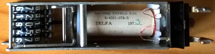

    Natomiast, jak by kto lubił starocie i miał dużo miejsca, niech szuka wybieraków, np. z central telefonicznych lub starych układów sterowania obrabiarek. Radzieckie działają gdzieniegdzie do dziś. :)
    Po taniości zaś, może być przeróbka licznika elektromechanicznego, np. takiego:
    Przekaźnik bistabilny 12V – gdzie kupić, jak działa, cena, sterowanie impulsem w aucie
    lub jakiegoś mniejszego.
    Zostaje tylko tarcza jednostek, do której z boku przymocować trzeba drugą, z pięcioma wypustami i pięcioma zagłębieniami. Ta tarcza steruje stykiem. Każdy impuls to przeskok o jedną cyfrę oraz przesuw sprężystej blaszki styku z wypustu w zagłębienie lub na odwrót i przełączenie.
