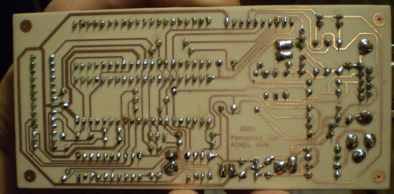

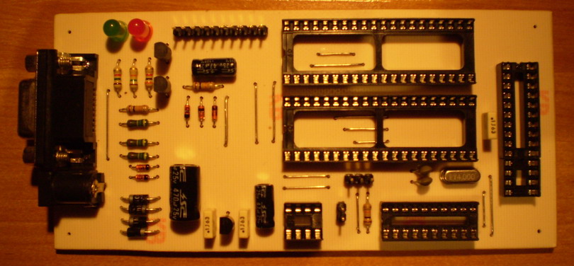

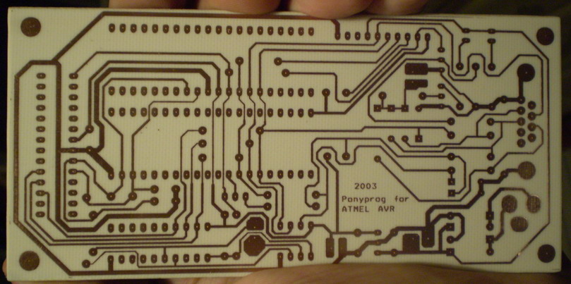

✨ Przedstawiono prosty i funkcjonalny programator dla procesorów AVR, obsługujący wiele modeli, m.in. AT90S1200, ATmega8, ATtiny12, ATtiny2313. Projekt oparty jest na standardowej płytce z dokumentacji PonyProg, z możliwością programowania zarówno przez interfejs ISP, jak i równoległy. Dyskusja porusza kwestie przydatności programatora, zwracając uwagę, że programowanie ISP jest wygodne, ale wymaga wyprowadzonego złącza w urządzeniu docelowym, natomiast programatory równoległe są potrzebne do układów bez dostępu ISP lub zabezpieczonych przed odczytem szeregowym. Wskazano również na dostępność programatorów USB (np. USBasp) jako alternatywy dla portów COM i LPT, co jest istotne dla laptopów bez tych złącz. Użytkownicy zgłaszali problemy z programowaniem ATtiny2313, które wymaga trybu ISP, gdyż programowanie równoległe nie działa, a zablokowanie ISP może uniemożliwić dalsze programowanie. Podano linki do projektów i oprogramowania, m.in. PonyProg, USBasp oraz programatorów równoległych. Wskazano, że do działania USBasp potrzebna jest zaprogramowana Atmega, co może stanowić wyzwanie przy pierwszym uruchomieniu.
