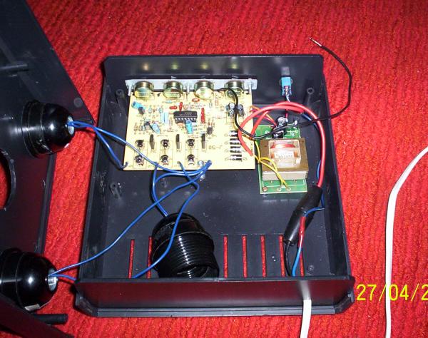

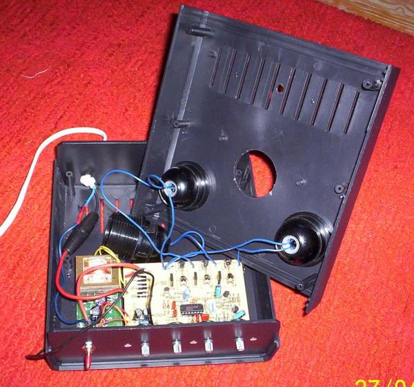

    chciałbym przedstawić kolorofon, który zrobiłem dla kumpla, ale został u mnie.
    Kolorofon na Jabelu
    Opowiem może od początku jego historię.
    Piotrek kupił Jabela J-50 i przyniósł do mnie żebym mu złożył do kupy płytkę i wrzucił w jakieś pudło. Miałem akurat obudowę, która miała być wzmacniaczem, ale miała za małe otwory wentylacyjne. Dokupiłem kilka drobiazgów i jest.
    Kolorofon na Jabelu
    Efekt chyba był niezadowalający, bo przyniósł kolorofon spowrotem i powiedział że jest mój, jak mu zrobię taką obudowę do stroboskopu.
    Kolorofon na Jabelu

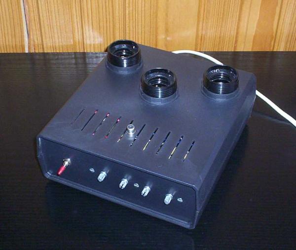

    Kolorofon na Jabelu
    Potencjometry schowane są głęboko, aby gałki nie odstawały od obudowy.
    Mikrofon z kolei zamontowany jest we wtyczce chinch i zalany klejem, w obudowie zamontowałem gniazdo. Taki patent umożliwia obracanie mikrofonu w stronę źródła dźwięku.

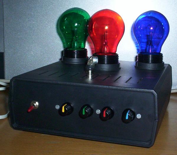

    Ja widać bezpiecznik na kablu. Były plany żeby zamontować z tyłu 3 gniazdka do podłączenia zewnętrznych lampek, ale koszty zadecydowały że nie ma.
    Coś jeszcze apropo żarówek chciałem dodać. Nie są to sklepowe żarówy po 6zł, tylko 75W pomalowane flamastrem. Wcześniej były kolorowe Osramy po 25W, ale efekt był o wiele słabszy, poza tym podczas testów u Piotra zapodziała się ich większa część i nie miałem już ochoty więcej inwestować w to urządzenie. Flamaster bez problemu wytrzymuje te 80°C na żarówce. Najlepiej włączyć na 10 minut na stałe po pomalowaniu, to porządnie wyschnie.
    czekam na wasze opinie i sugestie.

    Witam wykonane bardzo ladnie ale ja bym zastosowal zarowki z odblysnikami (lepiej swieca)

    Tylko u mnie żarówki są pionowo i odblaski się nie nadają.
    Ty zawsze stoisz przed kolorofonem, to mikrofon jest skierowany w Twoją stronę. Ja mogę ustawić urządzenie dowolnie, jak mi będzie wygodniej kręcić gałkami, a imprezowicze będą cieszyć się efektem w każdym miejscu.

    Podoba mi się wykonanie mimo, że nie popieram umieszczania kitów w dziale DIY. Wydaje mi się, że żarówki powinny być umieszczone w małych oddzielnych reflektorkach na długich kablach by można było je porozmieszczać na imprezie :) Te śróbki na panelu przednim troszeczkę psują całą kompozycję panelu przedniego, ale do wybaczenia. Całość przypomina mi jakiś wzmacniacz na lampach:). Ogólnie to konstrukcja jest ładna i zachęcam do wymyślenia czegoś ciekawego, a niekoniecznie budowy kitów mimo, że są one potrzebne do edukacji. Pozdrawiam.

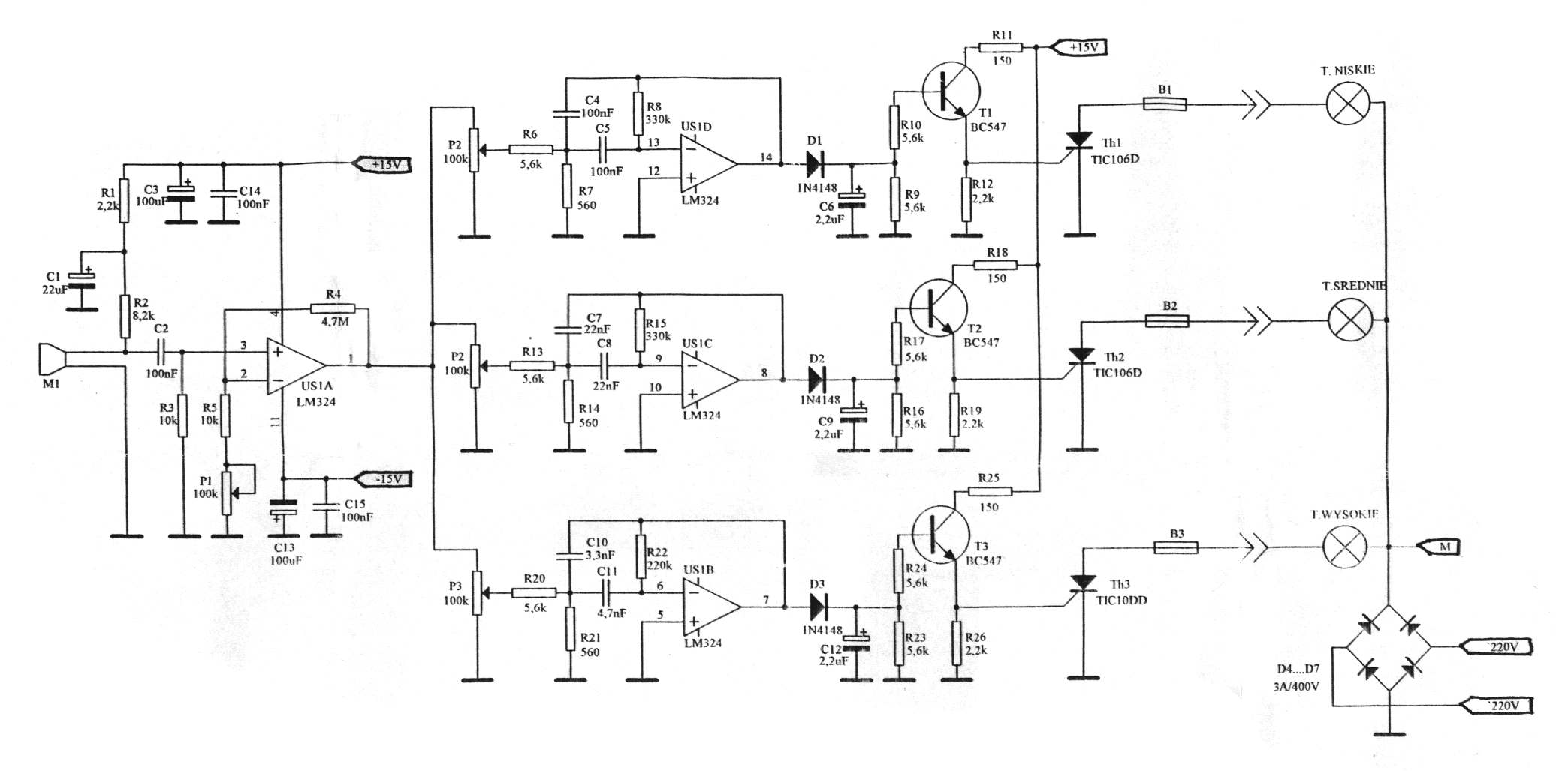

    Ze tak sie zapytam...Mierzyłeś może częstotliwości błysków zgadzały CI sie z danymi katalogowymi??Ja pamietam jak miałem ten układ żeby działał zgodnie z danymi producenta musiałem go troche przerobic... pobawienie w wymiane elemntów daje płyniejszą zmiane kolorów.
    nie mierzyłem tych częstotliwości. Proponujesz je "rozrzucić" trochę, czy inną zmianę?
    Na panel można by wrzucić jakąś naklejkę, ale narazie nie razi mnie widok śrubek - może kiedyś się pokuszę.

    kolory są całkiem dobre, widać jakie światło odbija tło. Teraz dałbym na kolor czerwony żarówkę mniejszej mocy, wtedy kolory rozłożą się bardziej równomiernie. Teraz czerwony świeci wyraźnie mocniej.

    Zmień
    C2 na 1uF
    R15 na 220k
    C7,C8 na 0,01nF
    W ten sposób uzyskasz taki podział częstotliwości jaki deklaruje producent.

    nie wiem, co ma C2 do podziału częstotliwości? Obcina on tylko składową stałą napięcia zasilania mikrofonu. A niskich częstotliwości nie obcina za bardzo, bo urządzenie dobrze reaguje na bas.
    a te zmiany w torze średnich - czy to się opłaca? Jaka jest rozbierznść miedzy częstotliwością producenta a rzeczywistą? i te wartości które podałeś są jakieś podejrzane.

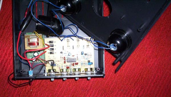

    Mam ten sam kit i taki mały problem jak wyprowadziłem mikrofon na kablu to nagle zaczoł świeci tylko jeden kanał a pozostałe świecą sporadycznie co może to być spowodowane??

    To ze wyprowadziles mikrofon na kablu :P:P Musi byc ekranowany i najkrotszy !
