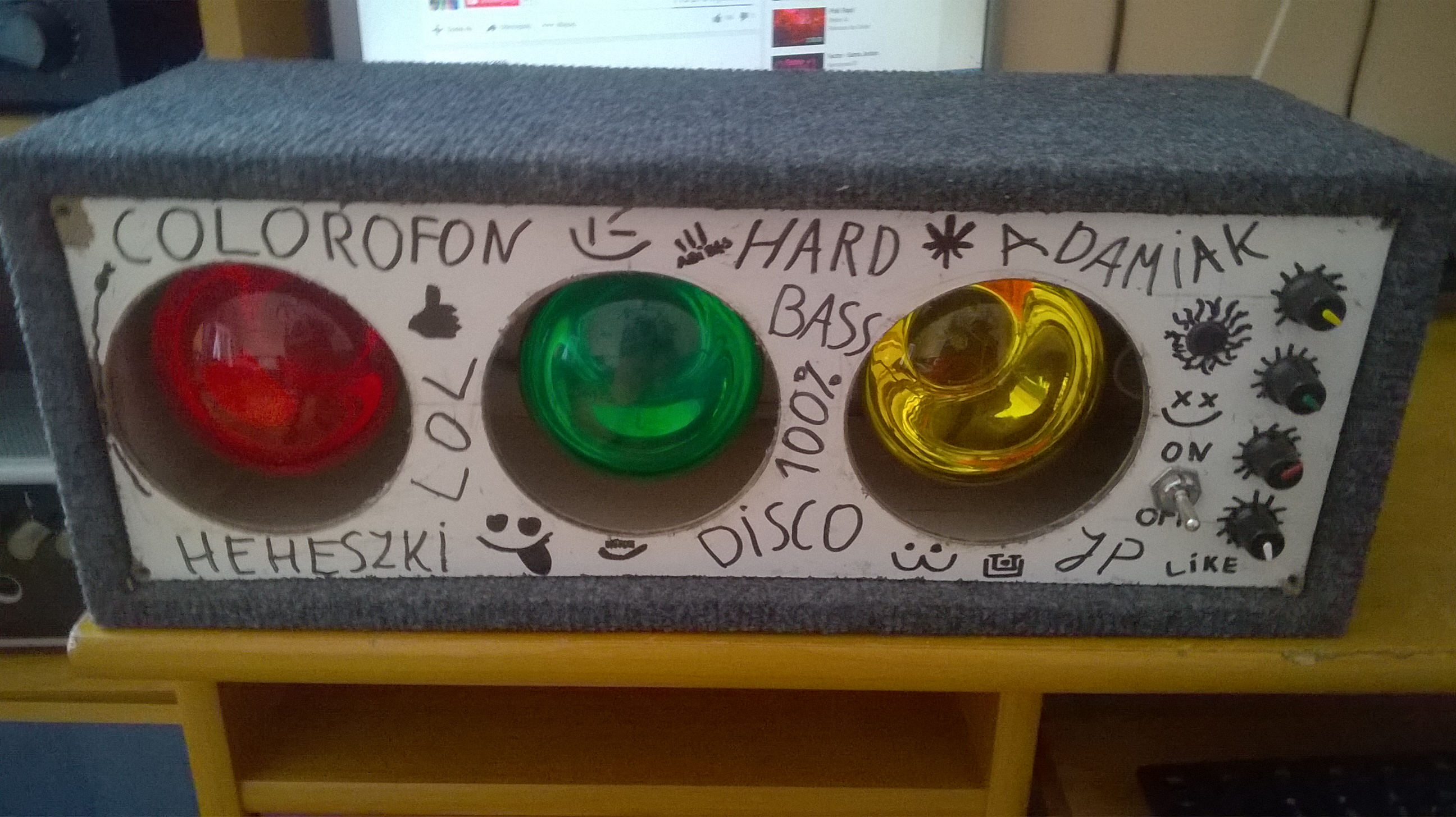

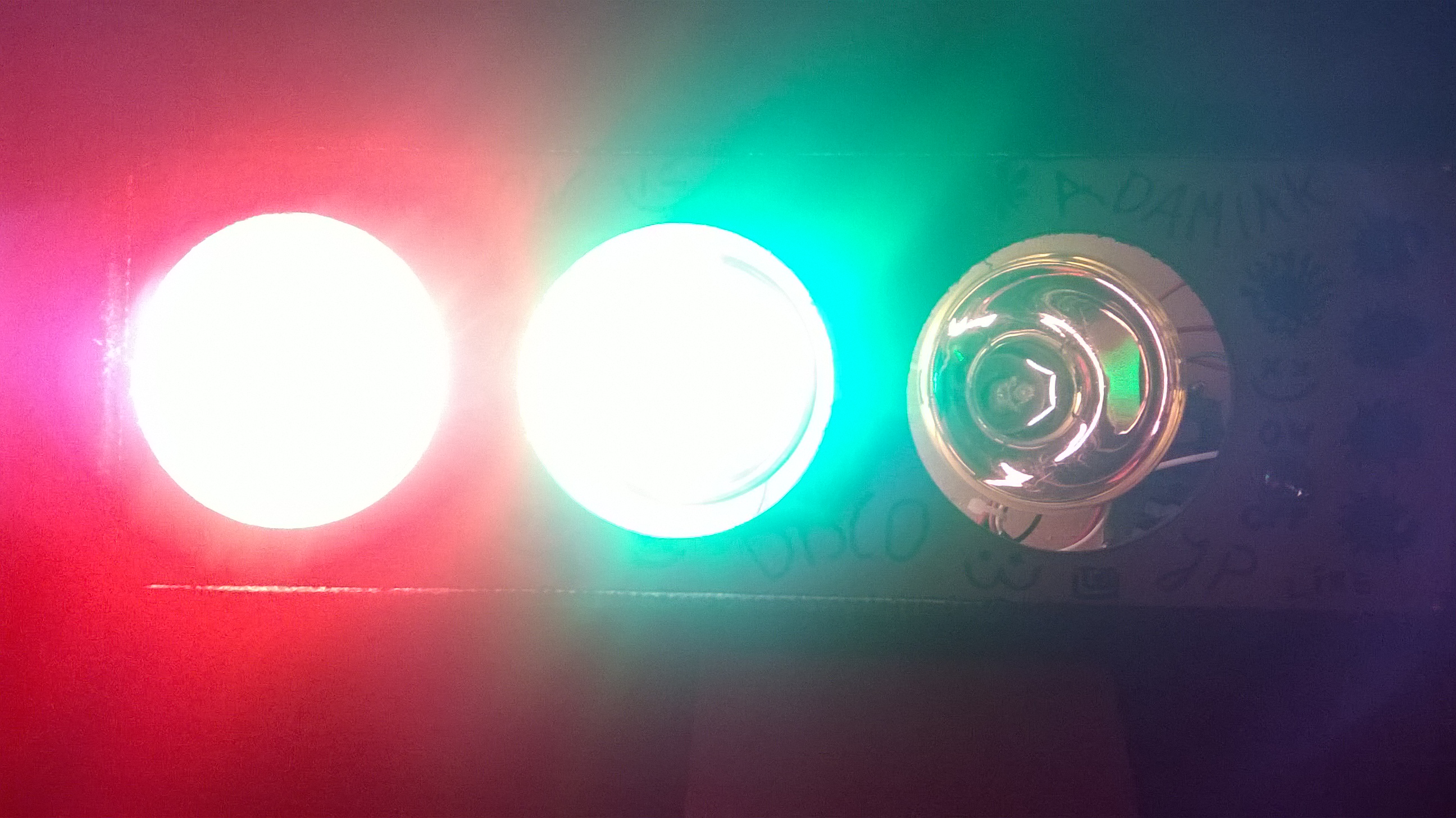

    Chciałbym zaprezentować Kolorofon (iluminofonia) na kicie jabel J50. Kolorofon powstał jakieś 3 lata temu, przeżył parę "potańcówek" , został odstawiony do piwnicy i niestety stał się dawcą kilku części (teraz posiadam więcej sprzętu i żarówki się przydały). Myślę że i tak warto go zaprezentować (punkty zawsze się przydadzą :D ).
    Konstrukcja:

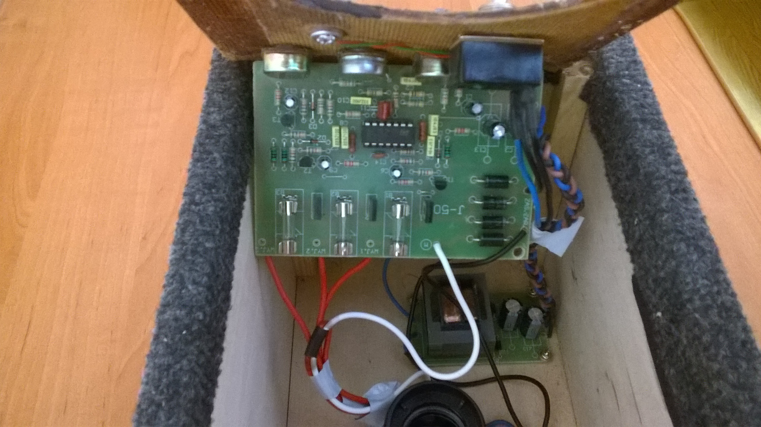

    Jak wiadomo w środku siedzi znany kit jabel j 50, który został złożony jako jeden z pierwszych do udoskonalenia wprawy w lutowaniu.Został przycięty abym mógł dokręcić potencjometry. Obudowa ze sklejki 10mm, skręcona wkrętami, dodatkowo klejona i obita "kocem" z castoramy. Przód (tu proszę się nie śmiać :D ) z tyłu od szafy! Kiepski bo miękki ale spełnił swoje zadanie. Oprawki E 27 dokręcone za pomocą śrubek M4 i nakrętek. Zastosowałem żarówki 60W, z Leroymerlin. Przewody połączone koszulkami termokurczliwymi, gdzieniegdzie sklejone taśmą ciepło odporną (do rur grzewczych).
    Kosztorys (tak mniej więcej bo już trochę czasu mineło)
    - sklejka : ~30zł z docięciem
    - kit J 50: ~50zł
    - oprawki E27 : ~10zł
    - żarówki 3x60w : ~35zł
    - klej to tapicerki: 12zł
    - Kocyk, klej do drewna itp. zalegały w domu po poprzednich konstrukcjach.
    RAZEM: około 137zł
    Wydaję się dużo ale satysfakcja niesamowita (cieszyłem się z tego przez ponad tydzień :D ).

    Zakładając, że ten kolorofon istnieje:
    Zlikwiduj te bazgroły, dodaj front panel wydrukowany z opisem i zalaminowany.
    Zrobić osłonę żarówek; od tyłu wstawić grubą przezroczystą plekse.
    Ja tam czuje zażenowanie... Jak to wygląda...
    Poza tym, ja bym sobie zrobił to na napięcie bezpieczne, bo nie wiadomo kto będzie grzebał przy tym... Mogłeś zrobić sobie stary kolorofon C23B, schemat, płytki, wszystko można znaleźć tutaj.

    @HD-VIDEO Niestety kolorofon jest już pozbawiony żarówek i oprawek. Niestety na razie nie mam narzędzi ani warunków aby zrobić inny panel.
    @marcin55246 Dałem to co miałem pod ręką. Napisy to nie był mój pomysł ale kolegi. Szczerze też mi się to nie podoba. Poza tym mam jeszcze dwa C23B i tyle mi starczy :D.

    JP markerem na płycie czołowej- Mmmmm....

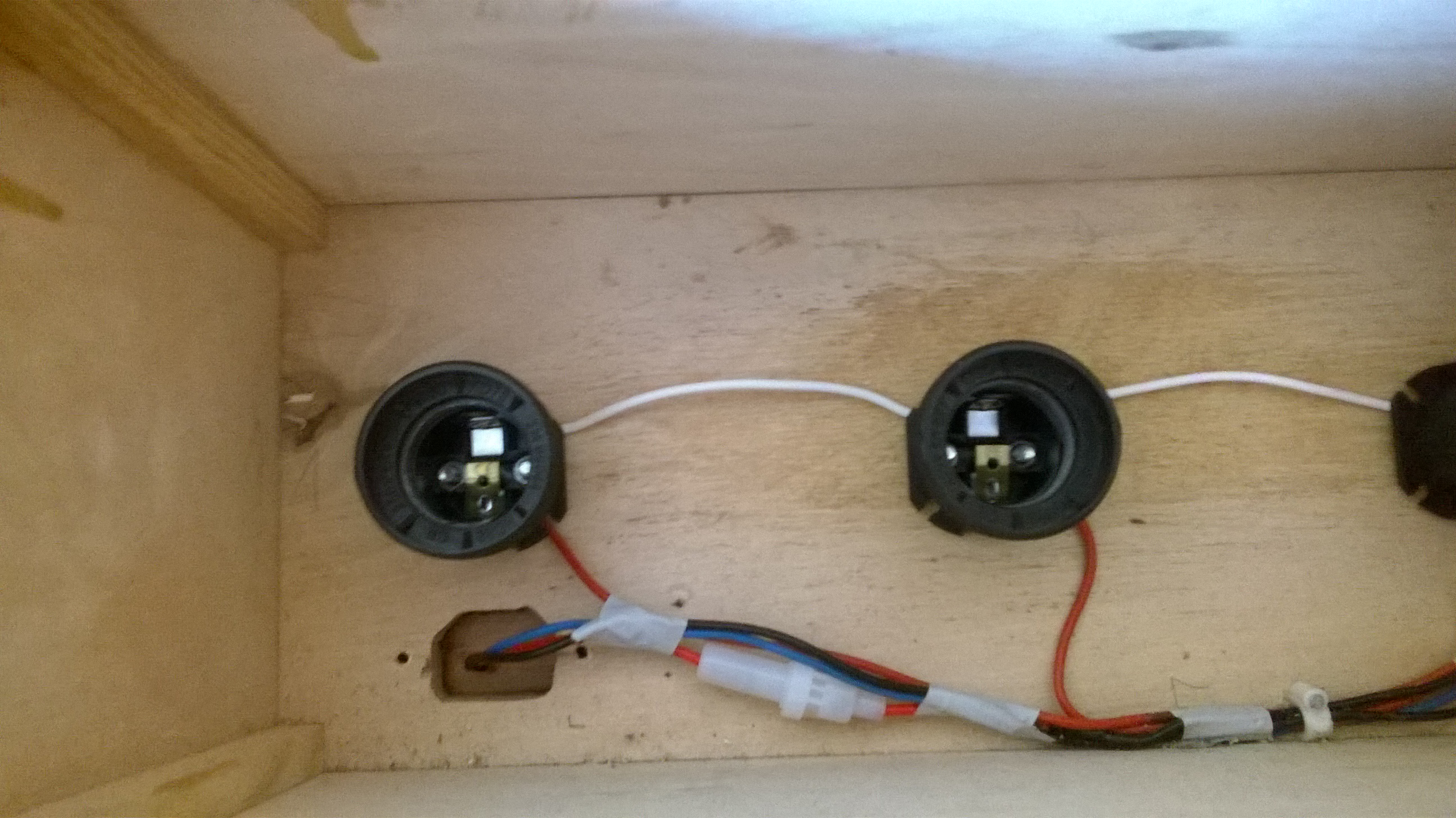

    Pamiętam jak jeszcze kilkanaście lat temu na tym forum można było się pochwalić nawet klaskaczem, byli tu użytkownicy którzy potrafili dostosować się do poziomu autora, i nikogo nie dziwiło że Inżynier dźwięku z wielkim poszanowaniem na forum udzielał rad konkretnych i rzeczowych początkującemu przy projekcie wzmacniacza na TDA2003 Zaskoczę was! prawie nikt nie pluł tu jadem.
    Najważniejszym błędem w konstrukcji jest brak separacji między lampami, przez co widoczne są prześwity na sąsiednie pola. A to czy jest na napięcie sieciowe czy bezpieczne, jest taką samą opcją do wyboru podczas budowy jak kupno diesla czy benzyny. Ta sprawa pozostaje w gestii autora,
    Podziel się kolejnymi projektami, z chęcią zobaczę.

    Z tego co widzę, to płytka trzyma się do frontu na samych potencjometrach. To niezbyt trwałe połączenie. Elektronicznie nie ma co oceniać, bo to gotowy zestaw. O estetyce panela się nie wypowiem, skoro nawet autorowi się nie podoba...

    @bertolbaleron Z tymi potencjometrami masz niestety rację. Miało być to dopracowane ale jakoś nigdy nie znalazłem motywacji.

    Te bazgroły to porazka,że takie coś się tu pojawiło to też się dziwię,materiał dobry na wiochę ,temat raczej wrzucony na poprawę humoru niż do nasladowania i nic poza tym,kwestia bezpieczeństwa: a czy to się nie jarnie? żadnego zabezpieczenia w środku ,to grozi podpaleniem mieszkania i przy okazji domowników,nie daj boże sąsiadów bogu winnych ludzi,gdzie zasady bezpieczeństwa BHP !

    @Robtos Są zabezpieczenia (o ile tak to można nazwać). Jest główny bezpiecznik umieszczony zaraz koło gniazda zasilania, dodatkowo są 3 bezpieczniki na płytce sterownia (zabezpiecza tyrystor przez zwarciem). Też obawiałem się tego że może się coś zapalić ale jak się okazało po teście 12 godzinnym (pod stałym nadzorem) był jedynie znacznie ciepły. Żadnych oznak przypalenia itp. nie zauważyłem. Najdłużej kiedy chodził na "potańcówce" to 4 godziny.

    Otwory wycięte równo, obudowa wykonana samodzielnie, są zabezpieczenia. To, że opisy na panelu miały być żartem to widać od razu więc po co się czepiać?
    Jedyne co mnie zastanawia to sprawa mikrofonu - czy jest on z zewnątrz należycie izolowany w celu zabezpieczenia przed dotknięciem (niebezpieczeństwo porażenia)?

    @djfarad02 Mikrofon jest zabezpieczony takim jakby materiałem (dźwiękoprzepuszczalny). Raz mnie lekko kopnęło z obudowy mikrofonu ale to przed wmontowaniem do obudowy :D
    Dorwałem kawałek przezroczystej Plexi ale nie wiem czy to dobry materiał (może się zacząć topić ?). W tedy dodałbym od grody dla każdej żarówki.

    Spoko wierzę ci, ale nie do końca, bo duże znaczenie ma temperatura otoczenia,na dworze moze hulać non stop, a w izbie zależy od wielu czynników. Pamiętaj, że ty zrobiłeś zamknięte pudło, w którym nie ma żadnej cyrkulacji powietrza jak w oryginalnych to było. Pamietam kiedyś te czasy, może ze 20 lat temu, kiedy to sobie kupiłem kolorofon na 12v zasilane żarówki i tylko troszkę się nagrzewał po kilku godzinach pracy, ale miałem wtedy radochę jak sobie słuchałem muzyki po zmroku, tego w dzisiejszych czasach żaden laptop, smartfon, tablet, pc, itp nie zastąpił. Do dziś mam ten kolorofon na szafie u mateczki jako wspomnienie stoi sobie i jak czasem wpadam w odwiedziny i jak patrzę na ten odłaczony wynalazek to jest co wspominać :). N ie pomyślałeś czasem sobie o zrobieniu tego wynalazku na ledach? Było by ciekawiej i efektywniej, przecież już technika jest na tyle zaawansowana, że na pewno miał bys podobną radochę jak ja te 20 lat temu .
