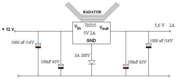

    Witam niedawno udało mi sie ulepić zasilacz najprostszy model jak na schemacie:
    Jak wyeliminować zakłócenia w głośnikach od zasilacza HDD w samochodzie?
    zasila on mi playerka HDD w samochodzie. Niestety mam z nim problem...
    W momencie przełączania pomiędzy plikami słychać jakieś zakłócenia w głośnikach oraz prąd na wyjściu jest powyżej 2A
    Proszę o radę co zastosować by uregulować prąd i wyeliminować zakłócenia

    Spróbuj zwiększyć pojemności kondensatorów elektrolitycznych, do nawet 4700uF. Zobacz, czy nie można użyć krótszych przewodów zasilających, zaekranować przewodów sygnałowych.

    Zastosowanie dużej pojemności kondensatorów na wyjściu spowoduje zniszczenie stabilizatora.
    Należy jeszcze sprawdzić, czy powstała tzw. pętla masy.

    Jest taka możliwość. Możesz jeszcze trochę zmodyfikować układ według schematu:
    Wartość rezystora daj jakieś 0,6Ω na 2W a tranzystor to daj np.: BD912.
    A teraz trochę teorii.
    Tranzystor jest po to aby odciążyć prądowo stabilizator. Szeregowo ze stabilizatorem dołączony jest rezystor o wartości 0,6Ω. Wartość tej rezystancji jest tak dobrana że przy prądzie 1A wystąpi na nim spadek 0,6V. Dzięki niemu tranzystor wejdzie w stan przewodzenia i odciąży prądowo stabilizator, a stabilizacja napięcia będzie zachowana.
    • Jak wyeliminować zakłócenia w głośnikach od zasilacza HDD w samochodzie? 48ulepszenie.JPG (19.45 KB) Musisz być zalogowany, aby pobrać ten załącznik.

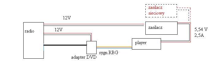

    Irek2 poniżej umieszczam sposób w jaki mam wykonane podłączenie.
    Zasilanie jak i masę czerpię bezpośrednio z radia natomiast przy zasilaniu z sieci jest ok
    przetwornicy raczej nie skonstruuję (jestem za cienki) a części jak będę zamawiał na raty raz to raz to, to na przesyłki wydam 10 razy tyle co wartość zasilacza lub przetwornicy( niestety moje miasto to taka dziura że nawet takie rzeczy muszę zamawiać przez internet - a za przesyłki się płaci)
    no i potrzebuje 5,6 V , przy 5V player nie wystartuje

    Tym kablem RGB pewnie tez idzie masa i powstaje petla mas. Trzeba skrocic ew pogrubic mase od adaptera DVD i do niej podlaczyc mase zasilania playera.
    Tzreba tez sprawdzic czy masa wyjsciowa sygnalowa playera jest polaczona galwanicznie z masa zasilania. W dobrych urzadzeniach sa oddzielone i nie ma takich problemow.
    Oczywiscie przy zewnetrznym zasilaniu wszystko jest ok bo nie wystepuje petla mas.
    Mozna pokombinowac z filtami.
    Jakie napiecie zasilania akceptuje ten player?

    W takich urzadzeniach, audio, masy różnych urzadzeń powinny być oddzielne i sie łączyć w jednym punkcie i jest to punkt wtyczki sygnału. Albo mówiąc inaczej ścieżki masy sygnałowej nie powinny być ścieżkami masy zasilającej.
    Mając dwa urządzenia z tego samego źródła zasilania jest to czasem niemożliwe do uzyskania. Chyba że, jak Irek2 nadmienił, urządzenie ma samo już taką izolacje galwaniczną.
    Najlepsza byłaby przetwornica izolowana. Inaczej moze byc i jak widać tutaj jest problem.
    Od siebie dodam tylko że stabilizator powinien byc tuż przy urzadzeniu zasilającym, i dac jakiś dławik na wejscie zasilania 12V stabilizatora. Ale gwarancji na zlikwidowanie w takich przypadkach zakłóceń raczej nie ma.
