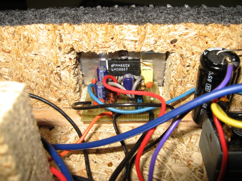

    Zasilanie wzmacniacza 2x30V, filtracja 2x4700µF mostek 25A (taki miałem w szufladzie akurat. Przynajmniej się nie grzeje). Mocy mierzonej końcówka osiąga ponad 70W (8Ω), jednak powyżej 65W zniekształcenia są już słyszalne. Taka moc jest w pełni wystarczająca dla głośników. Transformator 100VA toroidalny (nawinięty przeze mnie, dzięki czemu kosztował 30zł) Jeśli chodzi o pre-amp to chyba wszyscy się domyślają z jakiego schematu jest wykonany :) Wprowadziłem w nim małą poprawkę; zauważyłem że niskie tony reguluje się do około 1/10 pr-ka, więc zamieniłem go na potek 5kΩ szeregowo z rezystorem 45kΩ. Teraz jest w porządku.
    Ze względu na to że lubię wiedzieć (w przybliżeniu) z jaką mocą pracuje wzmacniacz zdecydowałem się na zastosowanie wskaźnika wysterowania (standardowa aplikacja LM3914 i 5 diod w kolorze czerwonym świecących średnio mocno - nie rażą w oczy). Miał być na wykładniczym LM3916, ale nigdzie nie mogłem go dostać a z neta zapłacił bym za przesyłkę więcej niż jest warty. Wskaźnik jest podłączony równolegle z głośnikami i ustawiony tak, że przy 60W świeci wszystkie 5 diod.
    Kiedy umieściłem wszystkie "moduły" (wszystkie na płytkach drukowanych uniwersalnych) w komorze i podłączyłem je zacząłem walkę z szumami :) Cisze idealną, której brakuje w gotowych piecach uzyskałem po kilkunastu różnych prowadzeniach masy i podłączenia zasilania pre-ampa przez układ kondensatorów (doświadczalnie dobranych) i 2 szeregowo podłączone stabilizatory 7812 co bardzo mnie zdziwiło (doszedłem do tego przez przypadek). Zmasowałem również struny w gitarze :)

    Z punktu widzenia elektroniki: według mnie przewody AC idące z uzwojenia wtórnego są zdecydowanie za długie-mostek i kondenstarory powinny być bardzo blisko trafa i wzmacniacza, u Ciebie przewody idą po całej szerokości i ostro sieją.
    Na Twoim miejscu dla porzadku dokupiłbym kilka płytek dwustronnych z miedzią i zrobił wewnątrz konstrukcję ekranującą zwłaszcza dla preampa i wzmacniacz, no i dla trafa też by sie przydało...No i nie mogłem sie dopatrzyć czy przewidziałeś uziemienie z sieci do którego mozna by podłaczyć masy poprzez rezystor i kondzioł jeśli brum byłby złośliwie duży.

    Troche bałagan z zasilaniem ale jeśli nie brumi to nie istotne. Nie polecam w takich miejscach uzywać tasmy izolacyjnej bo się rozkleja potwornie. Potem albo odpada i masz zwarcie albo przy serwisowaniu utrudnia zycie brudząc wszystko do okoła. Ja nie używam żadnych taśm wewnątrz urządzeń. Albo pewne luty które nie pozwalają na zadne zwarcia albo już naprawde cacy czyli termokurczki.

    tgaudio z tymi przewodami AC masz rację (przykręciłem tak, ponieważ mam wzmacniacz 2xLM, trafo w nim 400VA znajduje się w odległości 3-4cm od płytki wzmacniacza i szumów nie ma kompletnie żadnych, więc uznałem że w piecyku te kable też nie będą przeszkadzały). Ekran jakiś przydał by się dla pre-amp'a, bo jak odkręci się wszystkie gałki, to słychać "szum biały", ale wystarczy wstać (odległość piecyka od uszu około 1,5m) i jest cisza. Uziemienia nie robiłem, nie ma sensu chyba. Nóżki miały być, ale zauważyłem, że te narożniki są dość wytrzymałe, więc niech na nich zostanie :)
    Jareen w sumie to miała być maskownica (dlatego robiłem taki kształt), ale później uznałem, że w razie przypadkowego uderzenia grille lepiej ochronią głośniki, a jakby się przewrócił, to grille się nie wegną bo minimalnie więcej wystaje kołnierz skrzynki. A co do dekielka od trafa, to wsadziłem go odwrotnie, bo śruba którą jest przykręcone ma 2cm gwintu i jakbym miał dawać kilka podkładek to wolałem go odwrócić :)
    karpiu zmian w pre-amp'ie dokonałem, bo zauważyłem, że "poziom" basu zwiększa się tylko do około 1/10 potka i to bardzo gwałtownie (albo nie ma wcale, albo aż sprzęża gitara). Trochę mnie to zdziwiło, bo przecież wiele osób już korzystało z tego schematu i nikt by tego nie zauważył? Nie chciało mi się tego dociekać, więc wymieniłem pr 50k na 5k + rezystor 45k żeby reszta układu zachowywała się tak jakby nie było żadnych modyfikacji. I efekt jest. Teraz bas reguluje się w na całej powierzchni gałki (w tym samym zakresie). Co do mocy dostarczonej, to ARZ'ki grają czysko w całym paśmie do momentu, aż wzmacniacz straci kontrolę (>65W). Wtedy membrany prawie wylatują, aż ich szkoda, dlatego nie rozkręcam go tak mocno :) Przyjąłem koniec jako 60W i 5 zapalonych diod. Nie przekraczam bo nie chce wymieniać głośników :) A przy okazji to Twoja konstrukcja piecyka jest zamieszczona na diyaudio "Combo gitarowe Karpia" czy z kimś pomyliłem? Może dlatego masz rezonanse, że skrzynia jest za duża, chociaż podobno to nie ma znaczenia przy gitarze...
