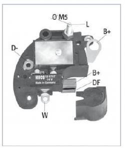

    Jak sprawdzić sprawność regulatora alternatora na stole warsztatowym? Jak sprawdzić ten regulator za pomocą zasilacza regulowanego, miernika i żarówki? Co oznaczają Symbole L, W? Jest to RTM151B Magneti Marelli z Seicento 1.1
    Nie da rady.
  • #17 17378267
    pasqot
    Posty: 21
    Ocena: 2
    Jakiś sposób jest?
    Z tego alternatora wychodzą tylko 2 przewody.
    B+ plus akumulatora
    L cieńszy przewód (żarówka ładowania na zegarach, informacja o ładowaniu?)
    D- masa
    W tam idzie coś tylko z środka alternatora (informacja o ładowaniu, obracaniu się rotora?)
    Podał by ktoś z was schemat ideowy tego alternatora?
  • #19 17378322
    Megawe
    Poziom 34  
    Posty: 2659
    Pomógł: 246
    Ocena: 1426
    Czy ten alternator jest 6 diodowy?
    Wyjście W jest podłączone do uzwojenia stojana przed diodami i jest na nim napięcie przemienne w czasie pracy i po nim regulator rozpoznaje kiedy ma zacząć pracować. Można spróbować zrobić wyjście W z zasilacza. Trzeba do uzwojenia wtórnego transformatora, tam gdzie jest niskie napięcie przemienne 12V podłączyć szeregowo dwa kondensatory. W środek pomiędzy kondensatory wlutujemy przewód i będzie to wyjście W . Będziemy mieć sygnał o stałej częstotliwości 50Hz co daje 3000 obrotów. Nie wiem czy regulator wymaga zmiennej częstotliwości do poprawnej pracy.
    Pomiędzy L a B+ należy podłączyć żaróweczkę 2W i będzie to kontrolka ładowania.
    Tego rozwiązania nie testowałem, tak, że gwarancji nie daję.

    Strumien swiadomosci swia napisał:
    Nie da rady.
    Jak łatwo coś takiego napisać...
    O wiele trudniej jest się z tego wytłumaczyć.
    Może tak oświecisz kolegę dlaczego się nie da?
  • #21 17378369
    Posty: 27415
    Pomógł: 1403
    Ocena: 6384
    Bo regulator musi stwierdzić wirowanie wirnika, po pojawieniu się zmiennego napięcia na W.
  • #22 17378393
    andrzej20001
    Posty: 17700
    Pomógł: 1570
    Ocena: 6619
    Popieścisz go kontrolką i też ruszy :)

    Tak jest to 6 diodowy alternator.
    Pieszczenie kontrolą nic nie dało ale podłączenie 6V zasilacza od wkrętaka akumulatorowego obudziło regulator.
