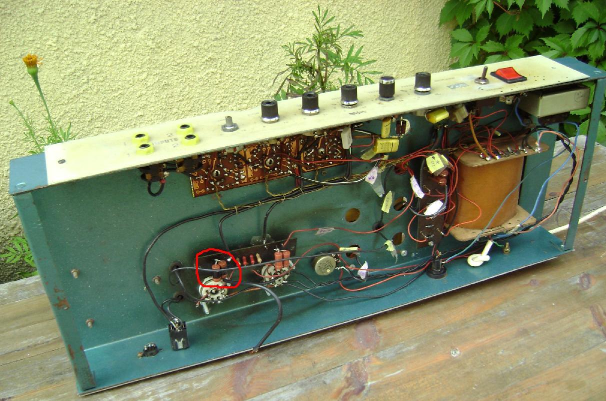

    Problem polega na tym, że wzmacniacz nie gra :D. Dokładniej na tym, że lampy zostały w nim włożone niepoprawnie. Spalone są dwa rezystory. Lampy się żarzą, transformatory są sprawne. Jestem laikiem w tej materii więc proszę o pomoc. Nie wiem czy wymiana rezystorów cokolwiek da. W załączniku dodaję zdjęcie z zaznaczonym miejscem uszkodzenia.
    PS. wzmacniacz nie jest mojej konstrukcji i nie mam do niego schematu.

    Wymień najpierw oporniki,na takie same jak te w sąsiedniej lampie.
    To chyba EL84 przeciwsobny?

    Podejrzewam że nie tylko te zaznaczone rezystory padły skoro wzmacniacz nie gra, bo z tego co widzę jest to układ PP a te rezystory są podłączone pod jedną lampę, czyli druga powinna działać i wydawać jakiekolwiek dźwięki..

    No tak PP, a problemy z nim były już przed awarią. Grał, ale cicho. Podejrzewam przedwzmacniacz. Choć jakbyś mógł na to rzucić fachowym okiem to bym się nie obraził, bo od Katowić mogę go przytaszczyć, ale to tak w następnym tygodniu. Po tym wszystkim nie podłączam go do sieci nawet.

    Lampy maja te właściwość, że nie można ich wstawić źle bo podstawka na to nie pozwoli. Zostały tu przekroczone raczej parametry.

    W końcu zabrałem się za ten wzmacniacz! Wymieniłem dziś spalone oporniki na ceramiczne o trochę mniejszej wartości 2,2R/5W (stare 2,36R). Polutowałem wszystkie oderwane kable, wymieniłem bezpiecznik i uruchomiłem bez głośników z wszystkimi potencjometrami na 0. Wszystko działało jak w zegarku (no może poza lampami, które trochę nierówno się żarzą, ale to raczej wina ich starości, a nie układu). Wszystko fajnie, pięknie, ale z powodu braku kolumny postanowiłem podłączyć słuchawki. Efekt? Cisza. Nawet najmniejszego trzasku! Zrobiłem to samo z małym głośniczkiem kilku W do kompa, sytuacja się powtórzyła. Tutaj nasuwa mi się tylko jedno: "TRAFO GŁOŚNIKOWE". Nie wiem co o tym myśleć, co prawda nie są to głośniki, które podołałyby temu wzmacniaczu, ale jakiś jęk powinny wydać. Co gorsza nie słychać w nich nic, null, zero. Nic nie trzaśnie, nic nie zaskrzypi, tylko wzmacniacz słychać jak pracuje. Jeśli ktoś ma jakieś pomysły co mogło się stać, to byłbym wdzięczny za rady. Ew. jak można sprawdzić sprawność transformatora, lub jeśli już trzeba będzie wymienić to na jaki? Będe wdzięczny za każdą pomoc.

    Sprawdzałeś wszystkie napięcia na lampach? Na zasilaczu? Jeśli wzmacniacz się wogóle nie odzywa to prędzej bym obwiniał zasilacz niż trafo które nawet jak jest uszkodzone to ma prawo jakieś dźwięki wydawać..

    Po pierwsze podłączenie samych słuchawek to średni pomysł, moze sie to skończyć uszkodzeniem wzmacniacza.
    Po drugie - pomierz napięcia na elektrodach lamp stopnia końcowego i zapodaj.

    Niestety nie mam sprzętu do pomiaru napięć... Jedyne co zrobiłem to pozamieniałem lampy miejscami i stwierdziłem, że razem ze zmianą położenia zmienia się też ich moć żarzenia (tzn. Lampa A żarzy się tak samo mocno w podstawce B i C. Z resztą lamp jest analogicznie), co oznacza, że są do wymiany, a napięcie jest stałe w stopniu przedwzmacniacza i końcówki (chyba, że się mylę?). Wkręciłem też żarówkę jako kontrolę napięcia i świeci normalnie i mocno, więc ni cholery nie wiem co temu jest...

    a te rezystory co je wymieniłeś to od czego były wlasciwie? może to był rezystor od siatki drugiej S2 i powinien miec wartośc około 1K jak to marszal i jesli wsadziłeś 2Omy tam gdzie powinno być 1K to sie nie dziwie dlaczego się lampy "nierówno żarzą" poprostu pakuje duzy prąd na siatke i tyle, i sprawdź lepiej jeszcze czy jest napięcie biasu na obu lampach końcowych i czy kondensatory pomiędzy odwracaczem fazy a lampami końcowymi nie sa przebite, bo przypomniał mi sie jeden wzmacniacz gdzie przebity kondensator spowodował straszne spustoszenie, napięcie biasu spadło do zera na pierwszej siatce lampy mocy i lampa była na straty, jesli Ci sie lampa nagrzewa jedna tak że sie zaczyna robic czerwona cała w środku to sprawdź o czym mówiłem
    a co do trafa wyjściowego to pomierz rezystancje na uzwojeniach pierwotnych i wyjściowych tez tylko jak masz jakiś tani miernik to wtedy mierząc te wtórne pokaże Ci taką samą wartość (chociaż niekoniecznie) jakbyś poprostu zwarł ze soba sondy
