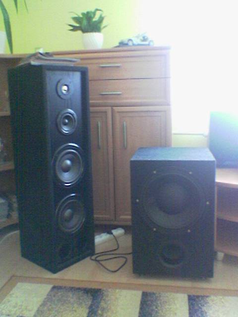

  • Witam!
    Chciałbym wam przedstawić suba którego zrobiłem sobie kilka dni temu....
    Jest to subwoofer aktywny.....
    Głośnik jaki w nim zastosowałem to dobrze znany wszystkim forumowiczom, czyli STX GDN32/300/4SC
    Natomiast wzmacniacz (przez jednych polecany a przez innych krytykowany) czyli MATRONIX WST300TP
    Sama skrzynia ma ok 55 litrów i jest strojona na około 37Hz (wzorowałem sie na innych konstrukcjach z elektrody) i jest obita kocem przeznaczonym do tego typu rzeczy.....
    Na chile obecną (narazie nie planuje zmieniać) sygnał do suba podaje z amplitunera RADMOR 5412 w dwojaki sposób:
    1) podpinam suba pod wyjście magnetofonowe
    2) podłanczam suba pod słuchawki
    bez względu jak podłącze działa bo jak wszyscy dobrze wiedzą RADMOR nie jest przystosowany do zasilania subwooferów :)
    ODSŁUCH:
    Jeśli chodzi o walory dźwiekowe to powiem wam tak GRA!!
    wiem że wzmacniacz (matronix) nie jest rewelacyjny i niewiem czy ma te 300W RMS ale jakoś sobie radzi, tylko......
    No właśnie mimo tego że głośnik posiada 300W RMS to niegra jakby miał tyle.....
    Na piosenkach typu hip-hop amerykański robi doś dobre cisnienie (a pokój mam dość duży), natomiast na piosenkach typu dance albo jakieś najzwyklejsze techno niezbyt jest dobry i niski bas :( i mam wrażenie ze brakuje mu mocy......
    może to wina wygluszenia....jutro postaram sie coś tam jeszcze napchać!!!
    Jeszcze co do głośnika to przy glośniejszym słuchaniu słychać jakieś dziwne dzwięki....i tu zaczyna sie problem bo teraz niewiem czy są to meble (bo też latają i to dość mocno) czy to jakaś wina głośnika (głośnik kupiłem nowy od producenta!!)..... Niemam gdzie go dobrze przetestować
    Wzmacniacz mimo posiadania filtrów przy wyciszeniu kolumn do zera wydaje przez głośnik sopran!!! (słychac głoś z piosenek)
    Niewiem czy tak ma być bo nigdy nie słyszałem oryginalnego firmowego suba no ale.......!!
    Ponizej zamiszam zdjęcia jak to mniej więcej wygląda.....Jak zrobie lepszej jakości to też załącze!!!!
    Jestem gotowy na wszystkie słowa krytyki no ale jest to moja pierwsza konstrukcja....
    Jakbyście mieli jakies pytania to piszcie w miare możliwości odpowiem.....

    Jestem pierwszy :P Konstrukcja daje rady! Trochę niewyraźne zdjęcia! Nie za duzy ten br??? Moja ocena 5/6 :P Obudowę obliczałeś w jakimś programie?

    Ładny subik, naprawdę nie widać szczegółów i tego jak robiłeś więc ciężko ocenić. Dziwne dzwięki mogą być spowodowane nieszczlnością, jakieś szczeliny, może głośnik nie uszczelniony, bo nie sądze że to wina złego wytłumienia, niskich częstotliwości i tak się nie wytłumi więc nie ma sensu pakować niewiadomo ile. Okolice b-r też muszą być puste i minimalnym tłumieniem, lub nawet bez. Też nie słyszałem tego głośnika, najlepiej było by go podłaczyć do jakiejś mocnej końcówki mocy 200W i żeby faktycznie tyle miała, i wtedy ocenić. Ja miałem suba na starej regenerowanej Tesli 20cm na wzmaku 80W i robił niezłe zamieszanie. Twój powinien śmigać bez zastrzeżeń. Pokazał byś ten wzmacniacz hmm? jak to wygląda, jak to jest podłaczone, co w nim siedzi i jakim trafem zasilane.

    A więc tak:
    do wow - BR ma średnice 100mm
    do gier85 - Tak to jest McLaren SLR w skali 1:18 firmy Maisto z kolekcji Premiere Edition (zadkość w Polsce-model z tej serii-przywieziony z Anglii), a jeśli chodzi o suba to jest bardzo szczelny wszystkie połączenia w środku są wypełnione sylinoken i to dość grubo, BR tez jest wklejony na sylikon, a pod kołnierzem głośnika jest mocna uszczelka
    do Gibon007er - fakt formir jest ładny ale dośc drogi, a ja zastosowałem ten koc bo kolumny(jedna widoczna na zdjęciu) też są pokryte tym materiałem - chciałem żeby to był ala komplet :D
    A jeśli chodzi o podłączenie to w amplitunerze niemam typowego wyjścia na subwoofer dlatego podłanczam go albo jako słuchawki albo z tyłu jako magnetofon.... I teraz niewiem czy to mi meble tak drgają czy to wydobywa sie z głośnika.....
    Niedługo postaram sie dodać zdjęcia lepszej jakości (bo te robiłem telefonem)
    Pozdrawiam!!

    Jeśli możesz to wynieś suba na dwór, zobaczysz jaka będzie różnica, Kosmos. I sprawdzisz czy to sub trzeszczy, czy może twoje mieszkanie :)

    Nie dokładaj już luźnego wytłumienia - wręcz przeciwnie - sprawdź, jak gra z lekkim wytłumieniem ścianek lub bez niego. Obudów BR raczej się nie tłumi, jeśli już to symbolicznie wręcz. Dziwne dźwięki przy dużym wysterowaniu to pewnie meble, drzwi i inne lubiące rezonować elementy mieszkania - ale może Ci również hałasować BR, jeśli ma na łączeniu lub wylocie ostre krawędzie (wylot możesz oszlifować, albo dołączyć zaokrąglony).

    Sub stoi praktycznie tuz przy oknie, na pewno czesc dziwnych dzwiekow pochodzi od szyby wpadajacej w rezonans.

    wstawilem szkielet i jest poprawa. Mam wygluszenie na tylnej scniane gabka gr. 4cmm i na boki mata bitumiczna...
