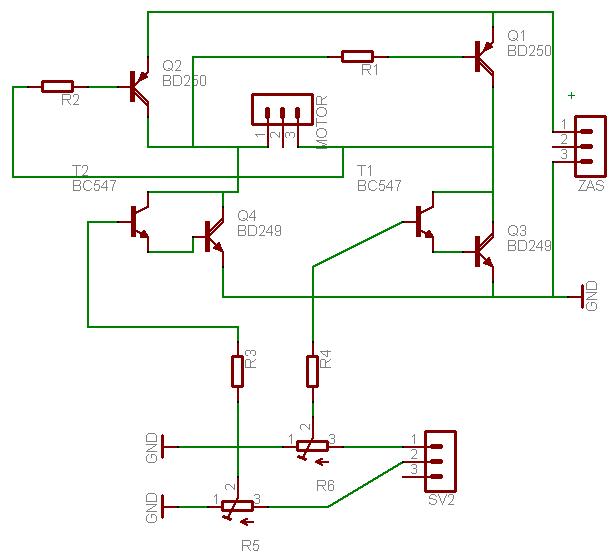

Sterownik silnika, silnik nie rozwija pełnej mocy.

✨ Problem dotyczy układu sterowania silnikiem 12V o prądzie około 15A, który nie rozwija pełnej mocy. Układ oparty jest na tranzystorach PNP sterowanych napięciem 0-5V z czujnika potencjometrowego. Tranzystory te nie są w stanie dostarczyć wystarczającego prądu bazy (ok. 1,5A wymagane przy 15A obciążenia), co powoduje niedostateczne otwarcie i ograniczenie mocy silnika. Zalecane jest zastąpienie tranzystorów bipolarnego typu PNP tranzystorami polowymi MOSFET, sterowanymi impulsowo, co poprawi efektywność i umożliwi pełne otwarcie klucza. Przy doborze MOSFET-ów należy uwzględnić prąd rozruchowy, który jest wielokrotnie większy niż prąd nominalny. Przykładowo zastosowano tranzystory IRFP260N, jednak ich rezystancja R_DS(on) około 0,055Ω jest zbyt wysoka, co skutkuje spadkiem napięcia i słabą mocą silnika. Wskazano, że lepsze będą MOSFET-y o znacznie niższej rezystancji. Ponadto, do poprawnej pracy mostka H można użyć tranzystorów z kanałem tego samego typu, niekoniecznie par P i N. Wskazano na potrzebę poszukiwania rozwiązań opartych na mostku H i MOSFET-ach o niskim R_DS(on) dla uzyskania pełnej mocy silnika.
