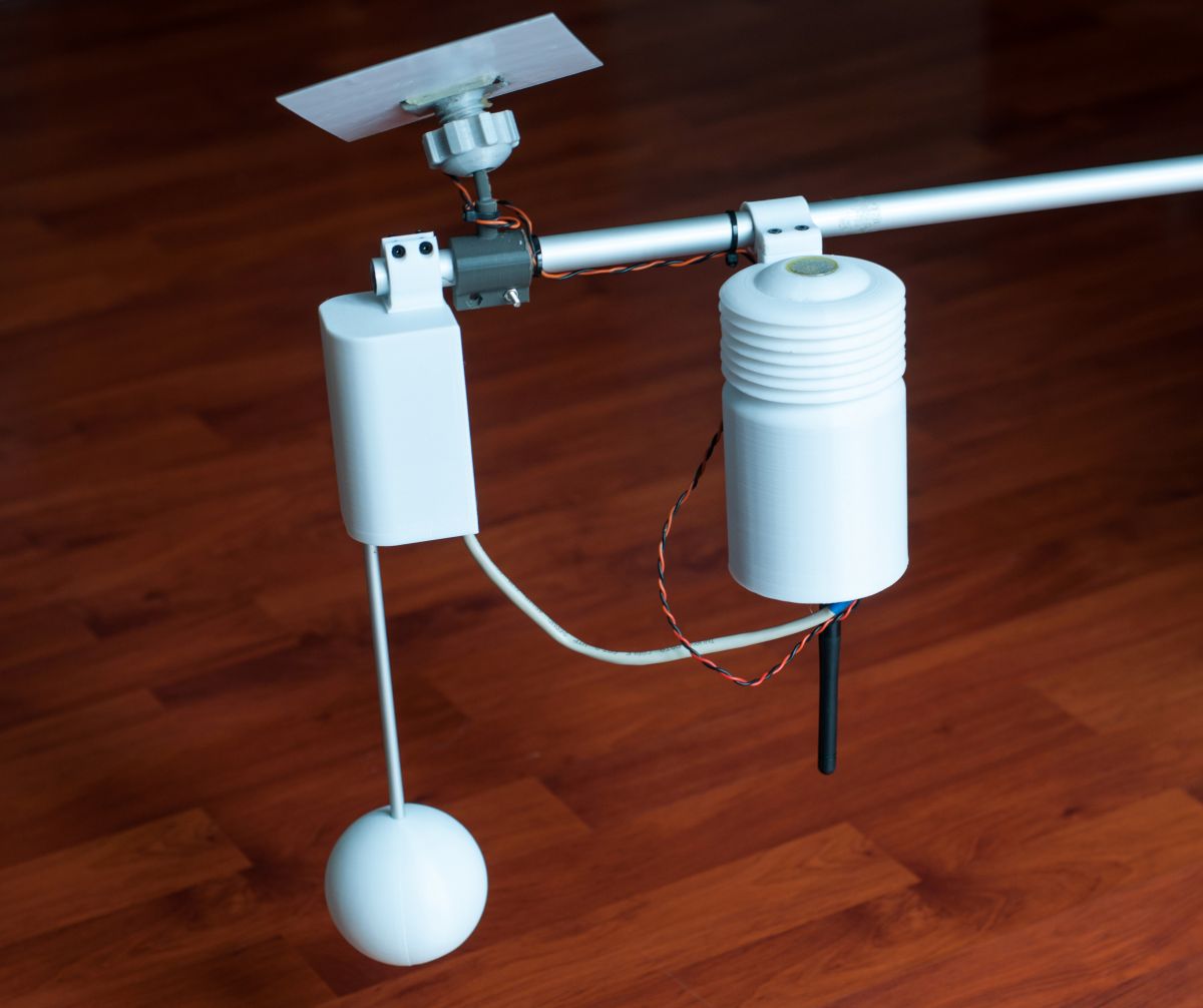

  • Zewnętrzny czujnik pogodowy z białymi obudowami i anteną na tle brązowej podłogi.
    Już jakiś czas temu wpadłem na pomysł aby spróbować wykonać czujnik prędkości i kierunku wiatru bez części ruchomych. Trochę poszukałem w internecie ale nie znalazłem nic co spełniałoby moje oczekiwania. Pewnego dnia wpadł mi do głowy pomysł na wykorzystanie belki tensometrycznej. Przeszukałem internet i nie znalazłem podobnego rozwiązania. Gdzieś na forum wyczytałem, że ponoć podobnej konstrukcji czujnik wykorzystany został w jakimś łaziku marsjańskim ale nie udało mi się tego zweryfikować. Ponieważ nigdy nie miałem do czynienia z tymi czujnikami postanowiłem zamówić jedną sztukę na próbę. Największą niewiadomą było to czy belka może mierzyć siły w dwie strony czy tylko w jedną. Okazało się, że bez problemu można zmusić HX711 aby wykonał poprawny pomiar bez względu na to z której strony zostanie przyłożona siła.

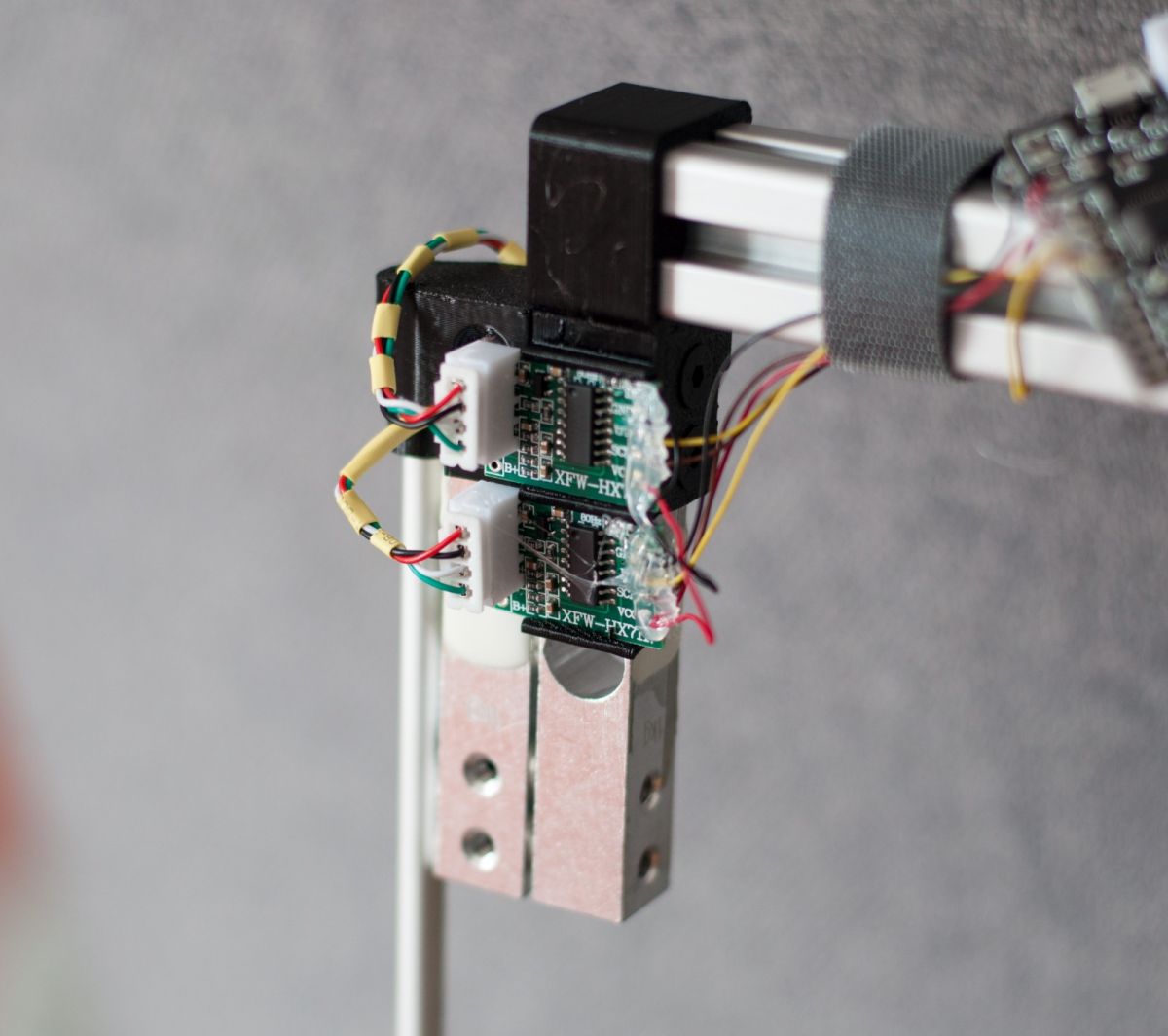

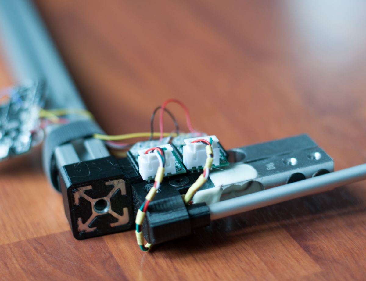

    Tak więc po domówieniu kolejnej belki mogłem złożyć układ testowy. Koncepcja była dość prosta. Dwa bloczki tensometryczne skręcone razem ale obrócone względem siebie o 90 stopni tak aby odczyt można było przedstawić jako współrzędne x,y.
    Prototyp czujnika prędkości i kierunku wiatru z belkami tensometrycznymi zamontowanymi na metalowej konstrukcji. Prototyp czujnika prędkości i kierunku wiatru bez ruchomych części z wykorzystaniem belek tensometrycznych.
    Przystąpiłem do pisania programu ale pierwsze odczyty nie napawały optymizmem. Owiewające powietrze wprowadzało czujnik w drgania więc wyniki pomiarów były mocno rozrzucone. Próbowałem różnych algorytmów, nawet mocno skomplikowanych ale nie było znaczącej poprawy. W końcu postanowiłem poeksperymentować i tak udało mi się stworzyć algorytm który mnie usatysfakcjonował. Działa on w ten sposób, że sortuje tablicę pomiarów, wylicza średnią dla każdego kolejnego minimum i maksimum. W ten sposób otrzymujemy tablicę wyników o rozmiarze połowy tablicy pomiarów i z tego możemy obliczyć średni wiatr. Nie będę się wdawał w szczegóły. Każdy zainteresowany może zagłębić się w kod.
    Ale sam algorytm pomiarowy nie czyni czujnika zdatnym do użytku. Z góry założyłem, że problemem mogą być trzy rzeczy:
    1: problem z nierównością nacisku na każdą z belek gdyż siła przenoszona jest z jednej belki na drugą
    2. problem z kalibracją w trakcie pracy czujnika gdyż różne temperatury będą powodowały przestawienie punktu zerowego układu
    3. wibracje wywoływane przez wiatr
    Pierwszy problem okazał się nie trafiony. Odczyt w obydwu osiach jest proporcjonalny więc nie trzeba było wykonywać żadnych przeliczeń.
    Drugi z problemów rozwiązałem w taki sposób, że czujnik sprawdza czy wiatr wieje i jeśli nie to przeprowadza kalibrację układu. To rozwiązanie nie jest idealne ale na warunki w jakich czujnik jest zamontowany jest w zupełności wystarczające. Niestety w warunkach ciągłego wiatru nie byłoby możliwości wykonać kalibracji. Można by pokusić się o zamontowanie jeszcze jednej samej belki i kalibrować układ według wskazań belki porównawczej (na którą nie działają żadne siły).
    Trzeci problem jest najgorszy i nie został w pełni rozwiązany. Udało mi się dostosować algorytm filtrowania pomiarów tak aby drgania nie powodowały żadnych zakłóceń w odczycie ale zauważyłem, że sporadycznie układ potrafi wpaść w tak duże drgania, że pomiar obarczony jest dużym błędem. Mam pomysł aby zastosować jeszcze tłumik drgań w postaci małej kulki zamontowanej na rurce z kulą pomiarową.
    Zaimplementowałem ten czujnik do mojej stacji pogodowej i jest on częścią czujnika zewnętrznego który mierzy również temperaturę, wilgotność, ciśnienie i natężenie światła. Bazą tego czujnika jest STM32F103C8T6 zasilany jednym ogniwem 18650 wyposażony w transciever NRF24L01. Układ wykonuje pomiary, wysyła dwie paczki danych do serwera co zajmuje mu ok 1200 ms, wykonuje kalibrację czujnika wiatru gdy jest potrzebna (kosztem kolejnych 600ms) i wyłącza się na kolejne 5 minut.

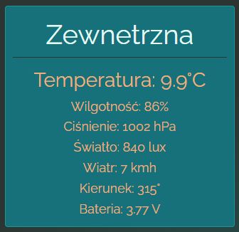

    Pomiary można odczytać poprzez stronę internetową:
    Wyświetlacz zewnętrznej stacji pogodowej z aktualnymi odczytami atmosferycznymi.

    Czego używasz do pomiaru natężenia światła ?
    A co do drgań, wygląda na to, że nie jest to referencja powodowana bezpośrednio przez wiatr i belki, lecz przez ramię (uchwyt) do którego jest przymocowana belka - tu musi być bardzo statycznie wiec krótkie i sztywne ramię jest konieczne.
  • #3 21006073
    .:KoSik:.
    Posty: 622
    Pomógł: 19
    Ocena: 308
    Do pomiaru natężenia oświetlenia używam TSL2561
    Co do drgań to oczywiście chodzi o cały układ. Niestety na tą chwilę nie mam zbyt chęci na przerabianie całego układu. Sama idea pomiaru wiatru na czujniku zamontowanym do balkonu jest nieco nietrafiona. Oczywiście przekłamania są dość duże bo budynek zasłania i powoduje zawirowania powietrza. Ja bardziej skupiam się na zabawie i samorozwoju niż na analizie warunków pogodowych więc spróbuję jeszcze nieco usunąć wibracje ale nawet bez tego jestem zadowolony z efektu i wyników pomiarów.

    Dobry pomysł. Bez elementów ruchomych są też czujniki wiatru ultradźwiękowe.

    Filtrowanie pomiaru da się rozwiązać. Istotne jest, by częstotliwość pomiarów była większa od dwukrotnej najwyższej częstotliwości drgań (warunek Nyquista–Shannona), a potem zastosować można filtr cyfrowy (programowy). Do tego pomiaru nawet wystarczyłby jakiś bardzo prosty algorytm. Polecam książkę "Cyfrowe przetwarzanie sygnałów. Praktyczny poradnik dla inżynierów i naukowców", autor Steven W. Smith. Książka świetnie wprowadza czytelnika w te zagadnienia, prosto je tłumaczy i podaje przykłady programowe.

    Jaka jest czułość? I jaki zakres pomiaru? Element pomiarowy to kulka od "ping-ponga"? Co będzie, jak to się oblodzi? Nie widzę tej mechaniki, co z czym jest połączone, bardzo proszę o więcej informacji.
  • #9 21006515
    bambus94
    Poziom 34  
    Posty: 2426
    Pomógł: 244
    Ocena: 712
    Do tłumienia drgań można by napełnić kulkę np olejem lub gliceryną z dodatkową stalową kulką wewnątrz.
  • #10 21006708
    .:KoSik:.
    Posty: 622
    Pomógł: 19
    Ocena: 308
    Slawek K. napisał:
    Mnie się podoba, jest git
    dzięki :)
    tak ale jakoś nie czułem tego.
    acctr napisał:
    Drgania można zmniejszyć stosując belki tensometryczne na dwóch końcach pręta pomiarowego.
    nie rozumiem za bardzo. Tutaj pręt pomiarowy montowany jest jednostronnie. Chyba, że masz na myśli całość. Tak czy inaczej to znacznie komplikowałoby układ, a pamiętajmy, że czujnik zasilany jest z baterii.
    hx711 może wyciągnąć 80Hz, a to nie wystarczy
    dzięki. Próbowałem znaleźć coś sensownego na temat drgań, nawet próbowałem uruchomić jakąś symulację. Niestety aby otrzymać jakieś sensowne wyniki trzeba najpierw zrobić doktorat ;)
    DJ_KLIMA napisał:
    Jaka jest czułość?
    hx711 to 24 bitowy ADC. Belka tensometryczna nie pracuje oczywiście w pełnym zakresie pomiarowym ale czułość jest bardzo duża. Na filmie doskonale widać o ile odchyla się czerwona kropka przy małym wietrze.
    nie wiem. Nie mam czym tego poprawnie zmierzyć. Kalibrację przeprowadziłem 5 do 40kmh
    nie. To drukowana kula
    nic. Dzięki temu, że nie ma tu elementów ruchomych po prostu nic się nie stanie. Oczywiście opad śniegu czy deszczu będzie wpływał na pomiar w moim przypadku bo nie zastosowałem żadnej osłony.
    kliknij w ostatni link (CAD F360) w pierwszej wiadomości. Myślę, że to sporo wyjaśni.

    Czy nie myślałeś o zastosowaniu filtru dolnoprzepustowego do eliminacji drgań, już po wyjściu z HX711?
    Nie dowidzę czy nie napisałeś jakie belki (zakres pomiarowy) zastosowałeś?
  • #19 21009088
    .:KoSik:.
    Posty: 622
    Pomógł: 19
    Ocena: 308
    nawet próbowałem, ale niska częstotliwość próbkowania i założony maksymalny czas pomiaru powodowały, że rezultaty nie były zadowalające.
    tutaj zapomniałem dopisać ale jest w opisie filmu. Zastosowałem 1kg bloczki.

    Niestety nie zgodzę siez autorem że ten czujnik jest bez elementów ruchomych. Czujniki w autach w kolektorze dolotowym są nieruchome a tutaj ruch jest znacznie ograniczony ale belki się wyginają i to jest wykrywane.
    Jak podeprzesz kulkę od dołu nadal układ będzie działał?
    Nieruchome to są termiczne czujniki przepływu...
    definicja elementu ruchomego:
    Element ruchomy to część maszyny lub urządzenia, która wykonuje ruch względem innej części tej samej konstrukcji. Może to być dowolny komponent, od prostego mechanizmu po skomplikowane urządzenie, który zmienia swoje położenie lub orientację w przestrzeni.
    Jak widzisz odkształcenie to nie ruch. Żaden z elementów tego czujnika nie wykonuje ruchu względem innego elementu.
    Jeśli już chciałbyś być tak dokładny to płytka pomiarowa w przepływomierzu termicznym również ulega odkształceniom na wskutek przepływającej strugi powietrza. To nie przekłada się na pomiar ale ruch jest więc to nie trafione.
