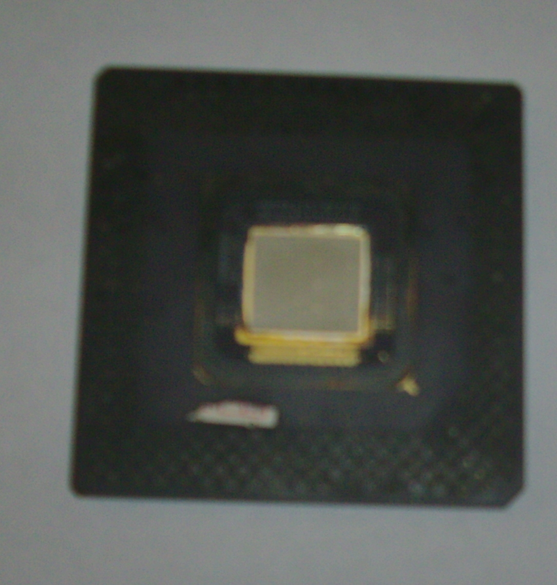

    Na laboratorium pozbywaliśmy się tlenków azotu z mieszanek nitracyjnych za pomocą H2O2 utleniał on część tlenków do kwasu azotowego a ich nadmiar ulatniał się razem z tlenem. Było to ważne przy produkcji bawełny strzelniczej, którą syntezowaliśmy na laboratorium z chemii organicznej. Co się tyczy stapiania z Cu nie stapiałem razem z kawałkami Miedzi lecz zalewałem stopioną miedzią ponieważ palnik jakim wtedy dysponowałem wydmuchiwał mi sporo złotego pyłu przez co straty przy przetopie zwiększały się. Polecił mi to mój profesor od technologii chemicznej i miał rację. Po zalaniu stopionym metalem nie było pyłu który mogłem rozsypać. Poniżej zdjęcie procka po procesie podtrawiania.
    Odzyskiwanie złota ze styków elektronicznych – tańsze i skuteczniejsze metody
    Sorry za jakość ale to fotka z komórki
    Podobnie jak Platyna dodana do złota działa Iryd który jest 2,5 razy tańszy skąd go zdobyć .Dla chcącego nic trudnego.
