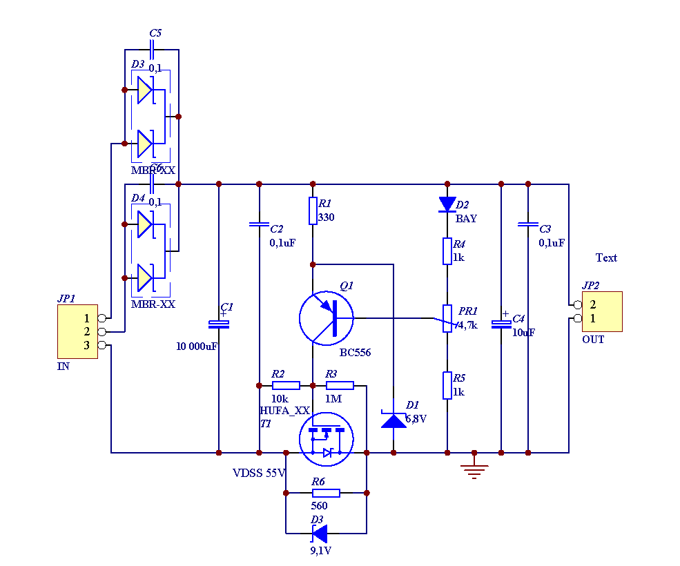

    #6 4387800
    elek555
    Poziom 37  
    Posty: 3430
    Pomógł: 310
    Ocena: 252
    Potrzebujesz regulowany w (+) czy w (-) ? Daję oba ale oczywiście do dobrania elementów stosownej mocy :)

    #7 4387987
    paluszasty
    Poziom 25  
    Posty: 1113
    Pomógł: 56
    Ocena: 268
    Ten plik zasFET cóz fajny schemat, ale chyba nie przy tych prądach, ciekawe jak by ten tranzystro sie grzał, pewnei bardzom szczególnei przy duzych prądach i małych napięciach. W tym przypadku tak jak mówiłem lepszy układ z tyrystorami. Jak bede miał chwile czasu dzis wieczorem lub jutro to moze znajde jakiś schemat i dam.

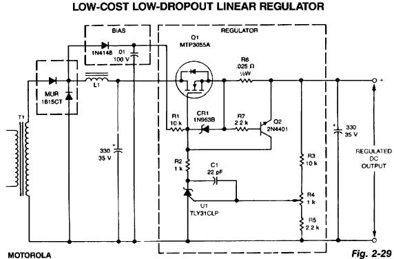

    Ocena: 252
    paluszasty-ale chyba nie przy tych prądach
    Oczywiście że przy tych, ale tak jak napisane a nie doczytane przez paluszastego :) - czyli po dobraniu mosfetów i diod prostowniczych do potrzeb :)
    Dołączam drugi plik na tych samych zasadach. Jest to stara nota Motoroli do której modyfikacji przypisało sobie autorstwo kilku naszych kolegów z elki :) Bardzo fajny zasilacz LDO na którym przy odpowiednim dobraniu trafa wcale nie trzeba dużo strat zostawiać. Polecam go wszystkim jako kolejną ciekawą choć trochę leciwą zabawkę z doliny krzemowej. Zostawiam plik otwarty bez prowizji bo temat wraca i traktuję to jako materiał edukacyjny a nie komercyjny.
