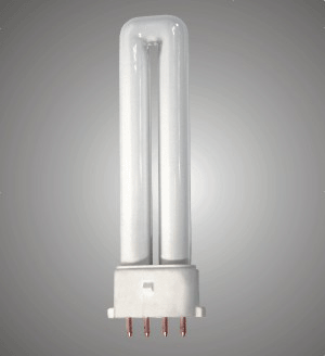

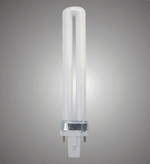

    Witam!
    Mam problem: posiadam świetlówkę 11W przy której "popsuł mi się dławik" (powstało zwarcie i popękały zwoje) ale to historia. Dławik wyrzuciłem, zakupiłem nowy który generuje natężenie potrzebne świetlówce (0.165A) Świetlówka jest modelem 11W. nie wiem dlaczego ale... świetłowka nie chce "odpalić" pomimo że dorzuciłem do niej jeszcze starter (którego w pierwotnym układzie nie było)... Świetlówka migoce ale nie może dostać takiego "kopa" żeby się zapalić. Świetlówka jest w porządku (sprawdzałem miernikiem).
    Co robić? (załączam zdjęcia)
    Zasilanie świetlówki, jaki statecznik?
    Pozdrawiam!

    Jeśli świetlówka jest taka:
    to nie wymaga startera ponieważ starter umieszczony jest w trzonku.
    Sprawdź jeszcze raz świetlówkę i czy starter w niej jest dobry.
    Jeśli świetlówka ma trzonek 4 piny wtedy wymagany jest starter zewnętrzny.

    Świetlówka jest 2 pinowa jak na pierwszym zdjęciu. Jak sprawdzić ten starter?
