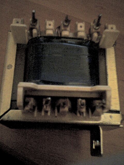

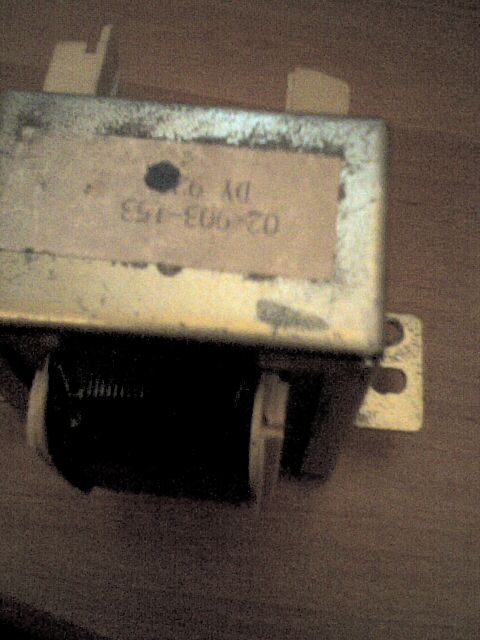

Parametry transformatora o symbolach 20/903/153 DY92.
elektronik123456789 16 Lis 2007 16:23 2180 6
✨ Dyskusja dotyczy transformatora sieciowego o symbolach 20/903/153 DY92 oraz drugiego transformatora EI 60*21 (symbol 3331-0017-01) z maszyny Elwro. W celu określenia mocy transformatora zaleca się pomiar napięć oraz obliczenie mocy na podstawie przekroju rdzenia. W przypadku drugiego transformatora odwinięcie jednego zwoju pierwotnego nie zmienia parametrów urządzenia. Poruszono także kwestie łączenia uzwojeń wtórnych: połączenie dwóch uzwojeń 9V równolegle bez zachowania fazy powoduje zwarcie i uszkodzenie transformatora, natomiast połączenie ich szeregowo w fazie daje uzwojenie 18V o podwojonej wydajności prądowej. Dla zastosowań audio preferowane jest użycie dwóch uzwojeń 9V połączonych tak, aby uzyskać symetryczne napięcie około 2x11V po prostowniku. Kluczowe jest prawidłowe wyznaczenie środka uzwojenia wtórnego poprzez pomiar napięcia między połączonymi końcówkami uzwojeń, co pozwala na poprawne podłączenie masy i uniknięcie zwarć.
