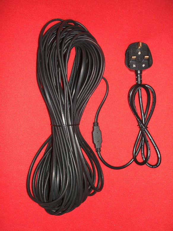

  • #17 10449165
    jarcyk2d
    Posty: 15
    Wkleje sie do tego tematu.
    Zastanawiam sie nad sposobem podgrzania oryginalnego zbiornika paliwa z olejem roslinnym(wvo). Land Rover Discovery 300Tdi.
    Wymyslilem ze moze by zastosowac podgrzewany przewod elektryczny, ktory bym owinol dookola zbiornika i calego ukladu paliwowego az do filtra paliwa.
    Mam pytanie co do zasilania 220v kabla z 12v ? czy to bedzie dzialac ? Wiem ze mozna uzyc przetwornicy, nie znam sie na elektryce i nie wiem czym sie rozni to po za napieciem. Czy cieplo wydzielane przez ten kabel bedzie takie samo na 12v, a moze wogole nie bedzie grzal?

  • #18 10449446
    kkknc
    Posty: 23694
    Pomógł: 1914
    Ocena: 6684
    Odpuść sobie taki sposób.

  • #20 10451279
    jarcyk2d
    Posty: 15
    Chyba ty sie zapalisz :!: , to grzeje do 50stC. Auto jest w dobrym stanie. Jezdze na wvo bo mam za darmo. A ciezko pali z rana jak jest zimno, gdyz olej gestnieje w przewodach. i nie ma to nic wspolnego z tym co napisales koles. Odpowiedz na pytanie albo sie nie udzielaj.

    jarcyk2d
    Posty: 15
    Panowie...
    Prosze o konkretne odpowiedzi, a nie jakies wywody ze tego nie nalezy robic itp.
    Jak nie nalezy tak robic , to prosze to uzasadnic pelna trescia, a nie odpowiedzia ze ja bym odradzal.
    Na zbiornik 80L wlewam 70L wvo i reszte ropy. Mam podobny kabel na metalowych przewodach od pompy paliwa do silnika. Kupione od Fattywagons tu stronka http://www.fattywagons.com/fwproducts.htm system dziala swietnie, tyle ze to za pompa, a przed filtrem nic nie podgrzewa oleju.
    Zbiornik jest metalowy, czy owiniecie go przewodem ktory grzeje do temp 50stC jest niebezpieczne? prosze to uzasadnic udzielajac odpowiedzi.
    Myslalem zeby to podlaczyc do dodatkowej bateri ktora jest doladowywana z panelu slonecznego. Jak narazie to dziala z kablami na pompie. Wsiadam rano do auta, wlaczam ''system'' grzeje to do 2 min i odpalam samochod.

    Pawel wawa
    Posty: 16093
    Pomógł: 1262
    Ocena: 4427
    Zapomnij, po pierwsze ten przewód w ogóle nie będzie grzał przy 12V. Problemem jest fizyka, po prostu przy tym napięciu nie wydzieli się ciepło. Zakładając nawet, że masz taki przewód na 12V działający to zasilanie go z akumulatora, nie wystarczy do podgrzania paliwa nawet o 5 stopni. Znów kłania się fizyka. O panelach słonecznych także zapomnij, dają tak mało prądu, że wystarczyłoby to po całodziennym ładowaniu na dwie, trzy - może 5 sekund grzania. Jak widzisz Twoje pomysły idą w złym kierunku. Ja wykorzystałbym przepływowy ogrzewacz paliwa. Można pogłówkować także z podgrzewaniem paliwa za pomocą urządzenia podobnego do podgrzewacza wody, stosowanego np w VW. Czemu nie kupisz jakiegoś dedykowanego podgrzewacza paliwa?

    jarcyk2d
    Posty: 15
    Mam przeplywowy podgrzewacz paliwa, przed filtrem, ale to dziala dopiero gdy samochod sie rozgrzeje, obieg wody dopiero wtedy oddaje cieplo. Ja szukam sposobu na podgrzanie przed odpaleniem auta. Tak jak to, co mam za pompa paliwa. Grzeje do chyba 70stC, nie pamietam, ale po min. jest naprawde gorace.
    To silnik, ale co ze zbiornikiem ?
    a tu przyklady :
    http://www.ebay.co.uk/itm/Fuel-tank-heater-Di...r_Truck_Parts_Accessories&hash=item2a17044cd1
    i to :
    http://www.ebay.co.uk/itm/Diesel-fuel-tank-he...r_Truck_Parts_Accessories&hash=item27be824460

    kkknc
    Posty: 23694
    Pomógł: 1914
    Ocena: 6684
    Do tego, co dodał dodali poprzednicy dodam. Ten przewód jest do zabudowy a ty chcesz go dać ot tak na wierzchu. Narażając go na mróz w zimie, który może u nas wynieść nawet i –40°C i latem na promieniowanie od rozgrzanego asfaltu, który może mieć więcej niż 60°C. Dodatkowo przewód będzie poddawany drgania i szkodliwemu wpływowi smarów i olejów oraz soli i innych świnst używanych zima do utrzymania dróg. Dodatkowo przewód będzie bombardowany pyłem i kamykami z pod kół. Co spowoduje zniszczenie powłoki izolacyjnej przewodu.
    Czy teraz ci już wystarczy i rozumiesz bezpieczeństwo pożarowe i porażeniowe samochodu, który stoi na gumowych, kołach które go odizolowują od podłoża czy muszę to wykładać dalej?
    Pomijam poruszona już kwestuje zasilania. Tylko ogrzewacz paliwa na wlocie do pompy i elektro zawory, które umożliwiają przełączenie się na ON przed końcem jazdy i na rozruch. Taki ogrzewacz to 150-300W przy pracującym silniku i dużym alternatorze to nie problem, ale pamiętaj, że pobór prądu na takim urządzeniu i zimnym paliwie może przekraczać 20A.

    jarcyk2d
    Posty: 15
    Dzieki, o tym nie pomyslalem... racja.
    Widze ze jedyna rozsadna opcja, to ten system dwu-zbiornikowy.
