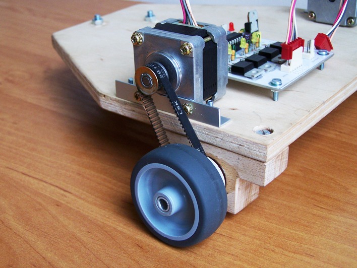

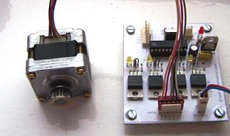

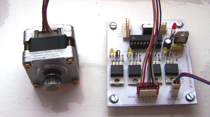

    Witam i przedstawiam swój kolejny projekt. Tym razem postanowiłem coś zrobić z przewalającymi się w szufladzie częściami od starych drukarek i tak postanowiłem zrobić sobie samochodzik napędzany właśnie silnikami krokowymi. Oprócz silników i zbudowanych sterowników w modelu postanowiłem zastosować przekładnie z paskiem zębatym również od starych drukarek, to już delikatna przesada ale naprawdę taka maszyna świetnie się prezentuje :D w wersji uproszczonej można założyć kółka bezpośrednio na wałek silnika i będzie on jednoczeńnie spełniał funkcję osi i napędu.
    Robot samojeździk czyli o sterowaniu silnika krokowego

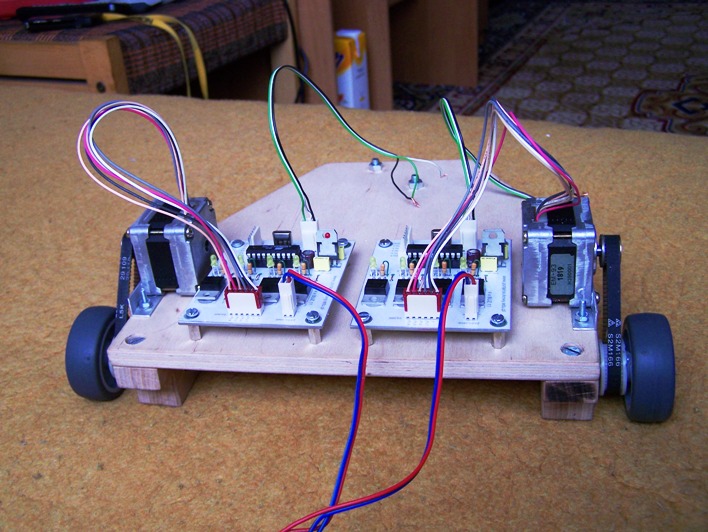

    Powstał sterownik, oprogramowanie sterujące silnikiem no i wreszcie sam samochodzik.
    Narazie tylko podwozie z napędem i sterowaniem napędu, niebawem powstanie kontroler sterujący tym wszystkim i samochodzik sam będzie się poruszał.
    Zapraszam do dyskusji nad możliwymi kierunkami rozwoju pojazdu. Na razie chciałem zamontować jakieś czujniki tak by mógł omijać przeszkody. Dziś wieczorem postaram się też nagrać filmik z pierwszych manewrów na sterowaniu ręcznym (zwieram po prostu mikroprzełącznikami piny sterujące do masy :D )
    Cały projekt łącznie z PCB i wsadem do µC znajdziecie w moim portalu: www.portalnaukowy.edu.pl w dziale Automatyka/Mikrokontrolery. Zapraszam.

    Ja tylko dodam coś od siebie... Czy przewidziałeś zasilanie tego "pojazdu"? Wiesz, że silniki krokowe wymagają dosyć sporego prądu?

    Dlaczego zastosowałeś mosfety ? Taniej i lepiej jest zastosować ULN2803.
    Dlaczego zastosowałeś dwa mikrokontrolery, zamiast jednego ? Czy jest to związane z rozmiarem generowanego kodu przez Bascom Demo ?
    Jaki akumulator zastosujesz ?
  • #17 4555093
    michal2666
    Posty: 478
    Pomógł: 7
    Ocena: 1112
    Witam, program będzie za chwilę, już kończę komentarze, schemat hm... musiał bym narysować, postaram sie jutro. Dlaczego mosfety ?? po prostu kupiłem ich kiedyś 50 szt. na wolumenie i starczy mi jeszcze na wiele projektów:D. Co do dwóch mikrokontrolerów to raczej nie da się niezależnie sterować dwoma silnikami z jednego, jeśli prędkość była by taka sama może jakoś tak ale z różnymi prędkościami nie przychodzi mi pomysł do głowy. Film z testu już się ładuje, za jakieś 20 min. znajdzie się na mojej stronie.

    2. tez mam takie silniki (od Epsona, a jak!) i czekałem aż ktoś coś na nich wymyśli
    3. jak skróciłeś ten pasek przenoszący napęd? bo w oryginale on jest zdaje się dłuższy (a raczej jak go ponownie złączyłeś po rozcięciu i skroceniu)

    Dwa pytania - możesz przedstawić schemat drivera tego silniczka? To zwykły krokowiec z dwoma uzwojeniami, tak? Pytam bo widze tylko 4 tranzystory...
    A co do stronki za którą wszyscy Cie chwalą... taka sobie. Niewiele informacji, niezbyt dobry układ, etc. Do dopracowania :).

    Dzięki za miłe słowa pod adresem strony, są świetnym paliwem do dalszej pracy, dzięki też za krytyczne uwagi, zgadzam się strona nie jest jeszcze dopracowana, brak mi czasu. Kiedyś to napewno się zmieni. Co do paska to nie skracałem go, takie po prostu miałem.
