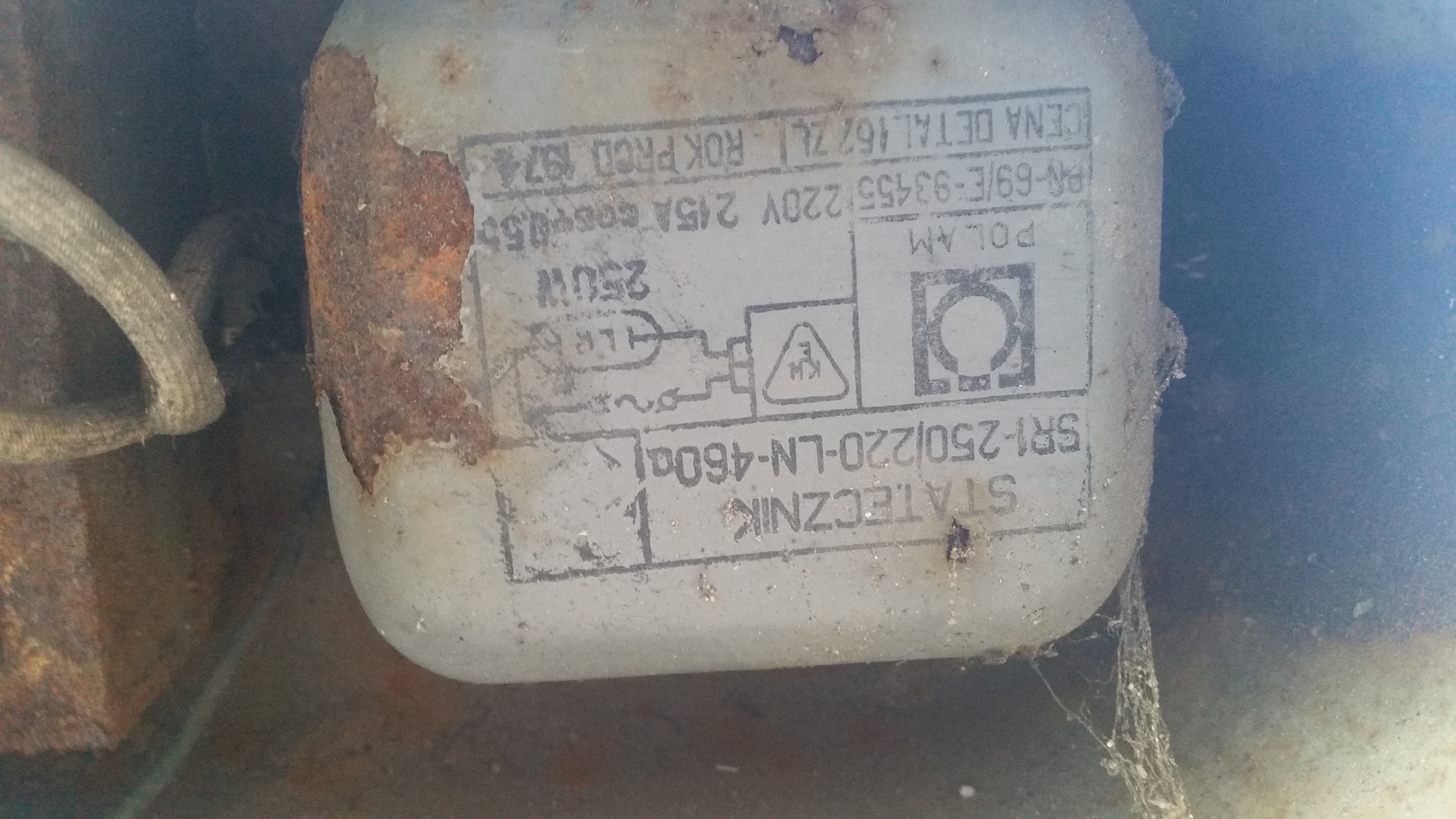

    Podłączę się do tematu. Pożyczyłem od sąsiada starą lampę chyba drogową. Sąsiad
    założył nową żarówkę, bo nie działała stara ale bez efektu. Lampę otworzyłem i przylutowałem odłączony przewód od kondensatora. Lampa się zapala, jednak po kilku minutach się wyłancza i po chwili znowu włącza na kilka minut i tak w kółko. Co może być powodem? Zdjęcia żarówki I startera Lampa sodowa 250W SON-T: montaż zapłonnika T15 i dławik dla MH 35-400W Lampa sodowa 250W SON-T: montaż zapłonnika T15 i dławik dla MH 35-400W
    To nie starter tylko dławik . Do wymiany lampa jest stara i ma już dość pracy . Nową kupić w sklepie pokazać jak wygląda i oddać starą sprzedawcy do utylizacji bo jest szkodliwa (zawiera rtęć ).
    Pożyczył kolega oprawę oświetleniową , a lampa to ta bańka biała .
