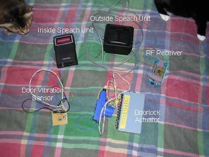

    Oto ciekawy projekt zbudowanego na bazie mikrokontrolera PIC16F870 małego komputera pokładowego. Pozwala on zdalnie zamykać drzwi, przypominać o zapalonej lampce na suficie itp. Obecnie dostępny jest kod źródłowy i schematy pozwalające zbudować:
    - konsolę główną
    - odbiornik RF
    - aktuator drzwi
    - generator mowy
    - czujnik wstrząsów
    - debug translator

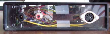

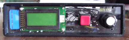

    Cały system oparty jest na budowie modułowej z komunikacją sieciową, co pozwala na łatwą rozbudowę całości. Każdy moduł zasilany jest napięciem stałym 12V i posiada własne łącze do komunikacji. Przód konsoli wyposażony jest w wyświetlacz LCD (2 linijki po 8 znaków), dekoder obrotowy i przycisk. Z tyłu umieszczono gniazdo na zasilanie 12V, gniazdo sieciowe RCA czujnik światłą dziennego (baterię słoneczną ze starego kalkulatora), 5-pinowe gniazdo do programowania urządzenia bez konieczności rozmontowywania go (np. z laptopa)

    Możesz dokładniej przetłumaczyć co ten komputer potrafi? Zdalnie zamykać drzwi potrafi także centralka za 50zł, a zapaloną lampkę na suficie to widać. Nie są to opcje które przykuwają uwagę. Do czego służy ten wyświetlacz, syntezator mowy i czujnik wstrząsów? Czy w tym urządzeniu jest też alarm? Nie znam za dobrze angielskiego, a po to jest ten dział, aby tłumaczyć.
