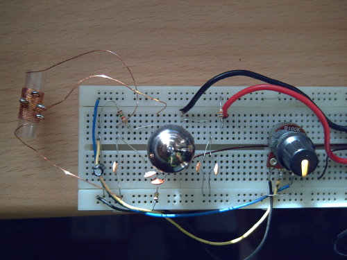

    Zrobiłem radio z tej niemieckiej strony na 6Ż1P-B, i nic, w słuchawkach słyszę trzaski, tylko podczas ruszania cewka, złączami itd...
    Dodam, że antenę i uziemienie mam dobre. Jedynie co to cewka jest zła ( robiona pod radio też z tej strony internetowej ale na 2x EF95), ale liczyłem, ze usłyszę przynajmniej jakiś szum ? Dobrze myślę ?
    Słuchawki 32 Ω podłączone przez trafo.
    Nie wiem co robie źle, proszę o pomoc :(
    Ps. Robiłem też inne radio z tej strony, na dwóch EF95 (6Ż1P) i efekt ten sam.
    Dołączam zdjęcie tego "wytworu" na zmontowanego na płytce stykowej.

    Na zdjęciu nie widać żadnego trymera ani wariometru. Więc w jaki sposób dostrajasz się do stacji ?

    O przepraszam za to zdjęcie, mało czytelne ;)
    Oczywiście posiadam kondensator strojeniowy, na dodatek powietrzny czyli zdaje sie że lepszy ;) Podłączony równolegle do cewki zgodnie ze schematem :)
    Chodzi mi głownie o efekt jaki miałem uzyskać... czy ze zła cewka będę słyszał szum ? Co mam zmierzyć by dowiedzieć sie co nie gra ?
    Lampa sprawna ...po za tym probowałem z nie jedną sztuka ;) Wszystkie NOS-y
    Na forum jest wiele mądrych ludzi, chętnie się czegoś nauczę ;)
    Lampy maja swój urok ale jakoś nie bardzo ze mną chcą współpracować :P

    Zdaje się ze wiem już co może być przyczyną niepowadzenia. Powód dosyć banalny.
    Zastosowałem 8 akumulatorków AA, ale one dają napięcie około 10,4V
    Dodałem jeszcze 3 i usłyszałem szum. Niestety szybko padły i póki co się lądują i nic więcej nie wiem.
    Rozdzielę napięcie żarzenia od anodowego. Dam 4 AA na żarzenie, i 3 baterie 4,5V.Myślę że tak będzie lepiej :) Ale głowy nie daje :D

    Faktycznie przypuszczenia się sprawdziły, oba układy szumią jak miło...
    Teraz sprawa cewki. Najbardziej podobają mi się tzw. " pajączki"
    Zrobiłem tak jak w opisie z tej niemieckiej strony, ale nic poza szumem nie słyszę :(
