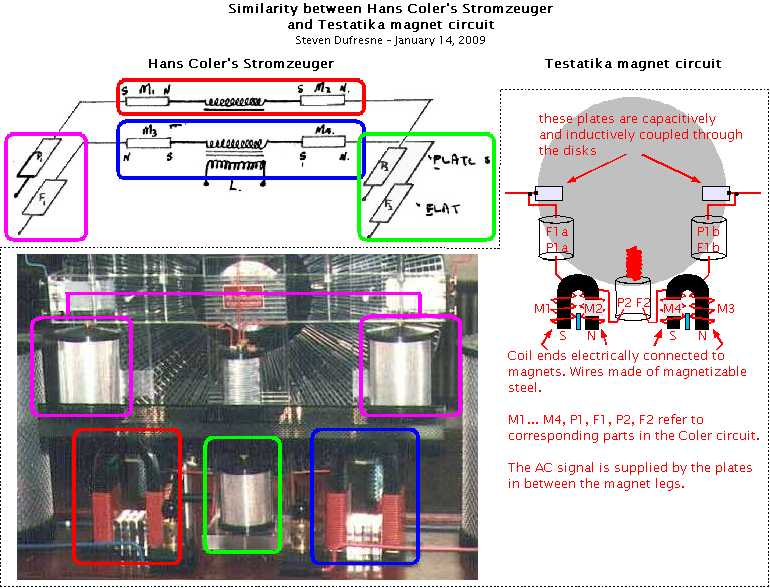

    Zastanawiam się jeszcze nad powiązaniami między twierdzeniami Hansa Colera, a układem z rys. kop1.gif.
    https://www.elektroda.pl/rtvforum/topic100667-1260.html#9521028
    5) Podstawowym elementem jest obwód wtórny z naładowanym kondensatorem, indukcyjnie połączony z obwodem pierwotnym.
    Nową cechą jest tu to, że kondensatory są przyłączone do wtórnego rdzenia poprzez stałe magnesy - tego jeszcze tu nie mamy, ale mamy kondensatory "scalone" z cewką :)
    6) Podobno po włączeniu pierwotnego obwodu (ruchu magnesu nad cewką?) ma miejsce “oddzielenie ładunków"...
    ...ładunki te są “magnetycznie polaryzowane" w czasie formowania dzięki obecności magnesów.
    Może tu nie chodzi tyle o ładowanie pojemności cewki, tylko o inne zjawisko - jakie?
    Po wyłączeniu obwodu pierwotnego (rozwarciu K1 ?) w obwodzie wtórnym płynie “odwrotny prąd", lecz magnesy “nie wywierają wpływu polaryzującego na to odwrócenie".
    8) Zarówno normalne elektrony płynące z baterii, jak i pochodzące z indukcji, kiedy obwód jest otwarty lub zamknięty, przemieszczają się z “odpychających przestrzeni" do “przyciągających przestrzeni" między płytkami.
    Coler stosował jakieś płytki - to bardziej przypomina kondensatory z cechami indukcyjności, a nie cewki z pojemnościami, ale czy nie na to samo wychodzi?
    12) Ponieważ płytki są naładowane nie tylko tak jak kondensatory, ale mają również w sobie ukierunkowane prądy, które przez nie przechodzą, należy założyć, że ich wzajemne oddziaływanie nie tylko składa się z efektu kondensacyjnego, ale wytwarza również pole magnetyczne...
    9) Jak utrzymuje wynalazca, wytwarzanie energii elektrycznej odbywa się głównie wewnątrz żelaznych rdzeni, przy czym uzwojenie cewek odgrywa w tym procesie dużą rolę... (Cewka ma kształt długiego, małego prostokąta).
    I podobnie jest w testatice:
    https://obrazki.elektroda.pl/6033152400_1305931475.jpg
    czerwony i niebieski prostokąt zaznaczają magnesy z uzwojeniami, a między biegunami magnesu jakieś kondensatory?
    To ma być ponoć "kaskadowy generator elektronowy".
    11) ...Jeśli połączymy teraz drugie uzwojenie szeregowo z wstępnie namagnesowanym prętem stalowym (jako cewką wtórną) w taki sposób, że wtórny prąd musi przejść przez magnes, wówczas w czasie jednej połowy cyklu wtórny prąd musi być bardziej lub mniej tłumiony, inaczej mówiąc powstaje efekt rektyfikacyjny.
    rektyfikacyjny znaczy kaskadowy?
