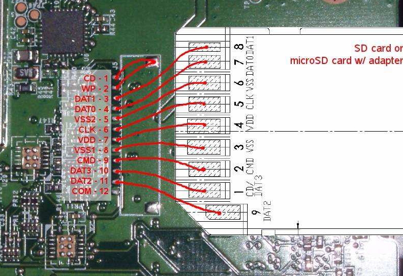

    Jestem posiadaczem urzadzenia TomTom One wersja 1GB.
    Jak wiadomo 1GB (wewnetrzna, niestetty brak slotu kart) w obecnych czasach to troche malo :)
    Czy zastanawial sie kiedys ktos z was nad dolozeniem pamieci a dokladniej na podmiance obecjnej kosci pamieci wew. na jakas wieksza ??
    taki memory boost :)

    Można wymienić pamięć ale to będzie spory koszt. Gdzieś kiedyś czytałem, że ktoś znalazł odpowiednie pamięci w jakiejś mp3. Ja poradziłem sobie w ten sposób że do złącz w środku wlutowałem przelotkę SD z wkładaną kartą microSD 2 Gb. Działa,

    Lutowałem takie coś adapter microSD i karta 2GB microSD prosto do pinów i działało to dobrze, ale uważaj bo naprawdę ciężko się to robi.

    witam znalazłem to już na forum w innym temacie wlutowuje się adapter mikroSD do pinów ostatnie dwa łączy sie ze sobą i działa u mnie 4 giga zamykam temat pozdrawiam

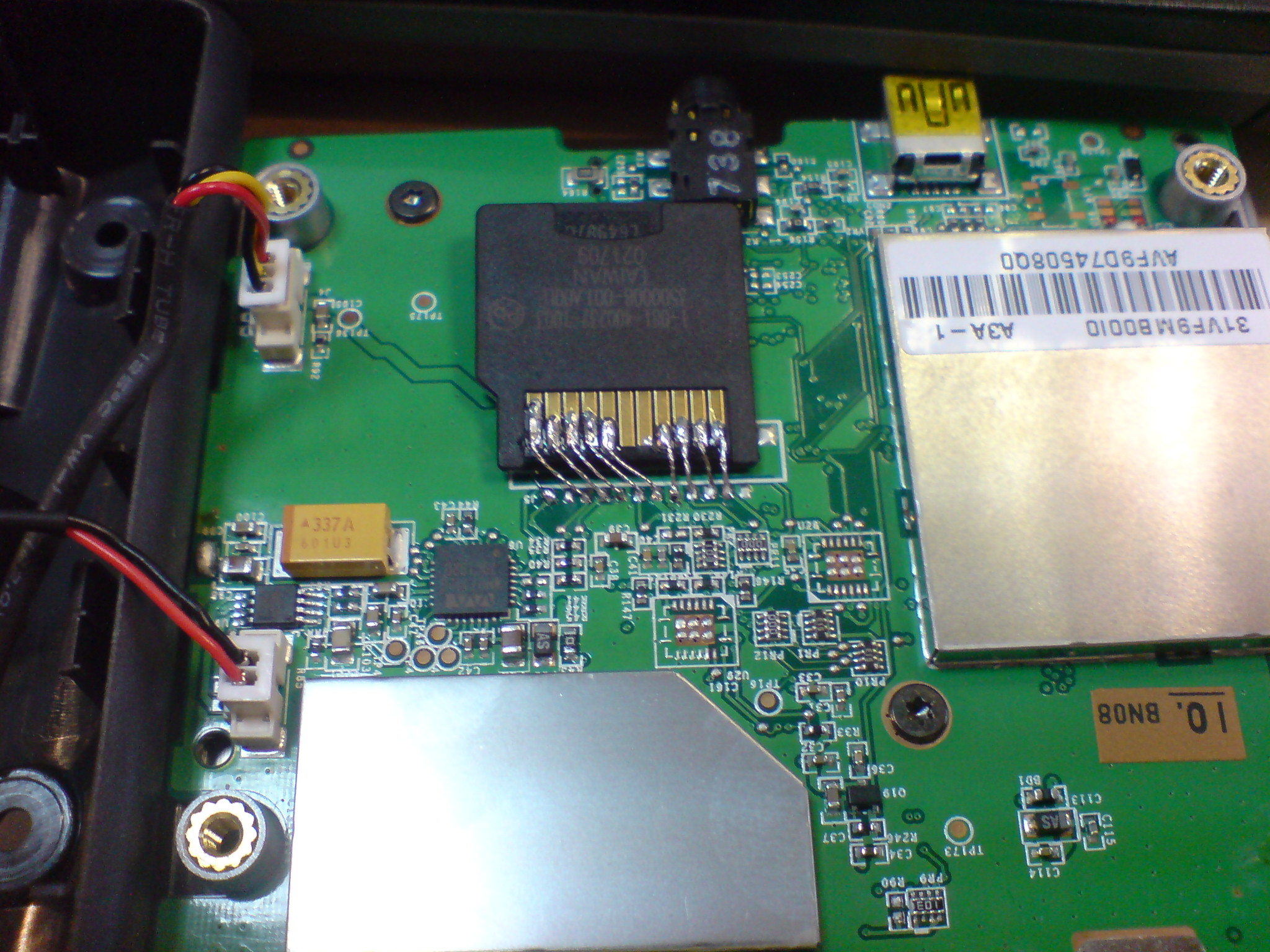

    Oto instalacja karty z adapterem MINI SD.
    Jest mniejszy, lepiej pasuje ;-)

    A ja mam pytanie jak po dołożeniu karty pamięci powiedzmy 2gb widzi później tą pamięć tomtom i komputer? czy dzieli na dwa dyski ? 1 o pojemności 512mb (wewnętrzna pamięć) i 2 (pamięć dodatkowa), czy w jakiś sposób sumuje te pamięci i jest 2,5 gb na które bez problemu można w całości wgrać mapę większą niż 2 gb.
    Mam najnowszą mapę wschodniej Europy. A dodatkowo chcę dograć zachodnią Europę. Czy gdy dolutuje czytnik SD i kupię na stronie tomtoma mapę Europy zachodniej lub jakąkolwiek inną i wsunę do czytnika to będzie to od razu działało ?

    Widzi tylko kartę, nie widzi wewnętrznej pamięci, czyli masz tyle pamięci co na karcie.

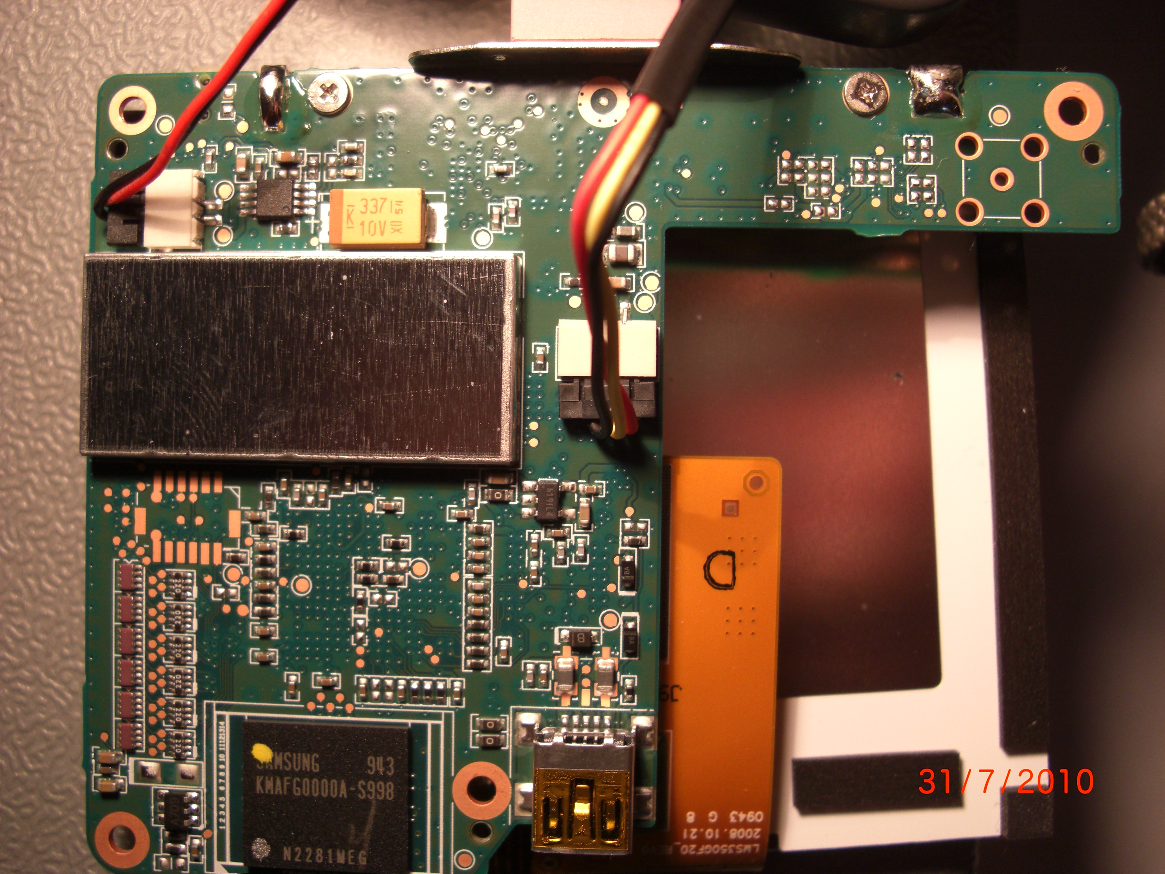

    mam TomToma One classic ( N 14644 ), ale ta płytka wygląda inaczej jak na
    zdjęciu wyżej.
    Jak mam to połaczyć?
    zdjęciu wyżej.
    Nie ma opcji - tylko przelutowanie kości.

    Czy to ta kość- samsung 943 _ KMAFG0000A-S998 ???
    To niestety poddaje się.
    pozdrawiam
    euno

    Tak to ta kość. Tylko jeden z Tomtom One miał możliwość dołożenia pamięci. Był to model oznaczony symbolem 4N00.000
