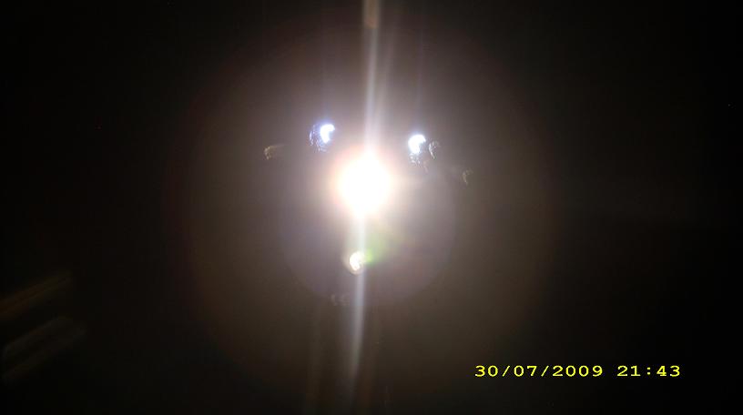

    Ponieważ często jeżdzę dużo na rowrze w nocy po ulicach i bezdrożach, potrzebne mi zawsze były dobre światła, ten projekt jest na moim nowym rowerze drugim wykonaniem pierwsze było prawie takie same z tym że miało kontroler diod mocy (temperatury) lcd 2x8 na ktorym była godzina i temperatura zawnętrzna. Jeżeli temperatura ktorejs z diod przekroczyła dopuszczalny próg zaczynała migać kontrolka od świateł mijania/drogowych i załączł się przekaźnik rozłączając tym samym diodę, wszytko było zamontowane w kierownicy, zajmowało zbyt duzo miejsca wiec zrezygnowałem teraz usunołem mikrokontroler z wyświetlaczem.
    W rowerze jest instalacja 12V, akumulator 7Ah,12V napięcie średnie po nałądowaniu 13,2V Zabezpieczeniem przed niechcianym użytkownikiem jest stacyjka z kluczykiem jeżeli nie jest włożony i przekręcony kluczyk nie działają swiatła mijania, drogowe, kierunkowskazy, "zapalniczka", ani światła stop, jedynie dają się włączyć światła postojowe.
    W rowerze uzyto diod mocy wysokiej klasy, oraz zastosowano drivery 700mA do swiateł drogowych oraz mijania, na swiatła mijania wybrałem szerokokątną soczewkę, a kolor diody (barwa) jest ok.3200K czyli "żarówkowa" jej wydajność to ok 140lm , na drogowe użyłem soczewki skupiającej 14stopni oraz diodę taką samą jak na mijania tyle że barwy xenonowej - 5600K o wydajnosći 180lm, dlatego zrobiłem tak a nie inaczej bo nie lubie tego "niebieskiego" światła więc nie właczam za często drogowych i może dobrze, ponieważ oślepiają, oczywiście używam ich ale tylko na bezdrożach gdzie rozpędzam się na maksa wtedy się przydają.

    Proszę o oceny opisy oraz co ma pooprawić lub ulepszyć/zmienić w następnej wersji o ile będzie ;-)
    (Świateł drogowych zapomniałem zaprezentować ;)) te zdęcia są zrobione ze swiatłami mijania.
    Niecodzienne oświetlenie rowera. Niecodzienne oświetlenie rowera. Niecodzienne oświetlenie rowera. Niecodzienne oświetlenie rowera.
    Niecodzienne oświetlenie rowera.(to są postojowe)
    Niecodzienne oświetlenie rowera.mijania
    Niecodzienne oświetlenie rowera.a tutaj podjazd pod ścianę, czyli jaki ładny kształt ma soczewka, pochylona pod kątem 15-20° rozprasza światło na boki dobrze oświetla pobocze. Te dwa niebieskie punkty to swiatło diod led ze swiateł postojowych.

    Podziwiam zacięcie. Tyle roboty i kupa kilogramów na 20 min jazdy 8-O
    Polecam zaopatrzyć się w dynamo w pieście lub odszprychowe.

    Takie oświetlenie raczej legalnym nie jest, i jadąc samochodem w Twoją stronę nie wiedział bym czy przede mną jedzie UFO, motor rower czy coś innego :|

    Podziwiam Twój zapał w modernizacji oświetlenia swojego roweru . Wykonałeś dużo pracy , czy to jest do końca zgodne z przepisami , przeczytaj :
    http://www.rowery.org.pl/swiec.html

    Tak jak ktoś powiedział szpeci ta taśma. Zrób zdjęcie kierownicy z góry. 7Ah to trochę mało.

    7Ah mało? To bardzo dużo! na światłach mijania mogę jechac 12godzin non stop (robiłem testy) wiec to duzo jak na rower.
