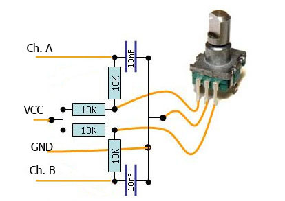

    Czy mógłby ktoś napisać w prostych krokach jak dobrać wartości filtra RC aby wyeliminować drgania styków w impulsatorze ? Czy ma to być filtr dolnoprzepustowy, jaka ma być częstotliwość graniczna ?

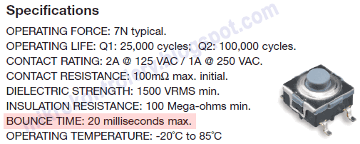

    Podstawowa zasada: Styki drgają indywidualnie, a charakterystyka drgań zmienia się w czasie ich użytkowania.
    W dokumentacji czasami można znaleźć parametr dot. drgań (boucing) określony czasem drgań np. 20ms w przycisku:
    Drganie styków w impulsatorze - jak wyeliminować?
    Poszukaj w dokumentacji impulsatora.
    Stałą czasowa filtru T=RC powinna być większa niż maksymalny czas drgań, ale jednocześnie nie za duża, bo przy szybkim kręceniu impulsatorem kolejne impulsy nie będą rozpoznawane.
    Albo więc szukaj danych i oblicz, albo dobierz eksperymentalnie.

    żaden filtr nie zastąpi prawidłowego algorytmu testowania stanu styków, a dobry algorytm eliminuje całkowicie potrzebę używania filtra.
    Po prostu testuj stan w przerwaniu zgłaszanym ze stałą częstotliwością (np. 50..100 Hz), pamiętaj stan poprzedni i porównuj z obecnym - dla Twojego przypadku to w zupełności wystarczy.
    http://mikrokontrolery.blogspot.com/2011/02/o-drganiach-stykow-bez-bajek-przykad.html
