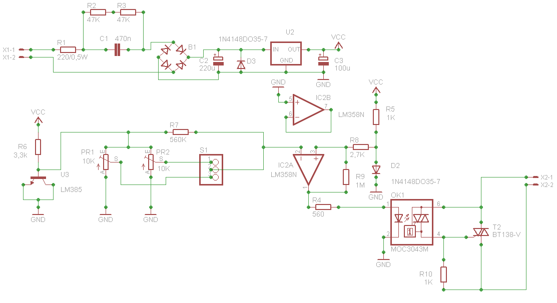

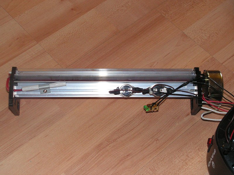

  • Laminarka do płytek PCB Chciałbym przedstawić laminarkę, która działa w sposób tradycyjny oraz służy do termotransferu. Oczywiście chodzi o termostat działający dla dwóch temperatur. Pomysł został zaczerpnięty ze strony: http://elportal.pl/index.php?module=ContentExpress&func=display&ceid=301, gdzie wszystko jest ładnie opisane. Sam wykonałem płytkę. Termostaty są ustawione na 120 i 160 stopni i przełączane wyłącznikiem. Środkowe położenie służy do studzenia wałków. Płytki wychodzą bardzo dobrze i powtarzalnie. Koszty niewielkie: laminarka ok. 50 zł. Resztę miałem.

    Temperatura mierzona w miejscu gdzie był mocowany fabryczny termostat czyli na aluminiowych elementach z grzałkami. Wałki są gumowe.

    Bawiłem się kiedyś laminatorem. Podniosłem mu temperaturę do ponad 180°C ... i plastikowe łożyska ślizgowe osi wałków się rozpłynęły. Ponadto toner dużo słabiej przylegał do płytki niż przy ręcznym dociskaniu do żelazka. Czy u kolegi zaistniały już podobne efekty?

    Jakiś czas temu zrobiłem sobie "laminarkę" do płytek. Temperatura przy której termostat wyłącza grzałki to 155°C mierzone wewnątrz wałka. Oczywiście najpierw na jakieś 3-4 rozłączenia klasycznego 120°C termostatu pozostawiam laminator żeby wewnątrz wałka uzyskać w miarę stabilną temperaturę. Termostat na termoparze z jakiegoś miernika.
    160°C w zupełności wystarcza dla mojego tonera. Płytkę przepuszczam 6-7 razy. 8 mils wychodzi bardzo dobrze...

    W schemacie raczej jest pomyłka.
    Rozumiem, że napięcie odniesienia na potencjometry powinno być brane jest z punktu połączenia R6-U3 a nie bezpośrednio z zasilania. Aktualnie regulacja będzie działać, ale o stabilizacji można zapomnieć (a R6 i U3 robi za dodatkowe obciążenie zasilacza:D).

    Oczywiście na schemacie jest pomyłka. Zamieszczam poprawiony schemat. Węzły daję " profilaktycznie" nie zawsze mi łączy elementy.

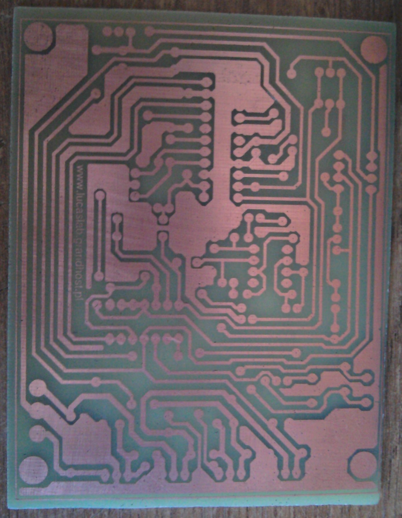

    Dodaję płytkę w programie Eagle.

    Nie brakuje czasem układu zabezpieczenia triaka? ,nie blokuje ("zawiesza") ci się, daj układ jak poniżej:
    Dla dużych indukcyjności (jakich jest np. grzałka) ,daj rezystor * na
    390Ω i powinno być OK.
    Bo w końcu ci ten triak strzeli podczas grzania!!!
