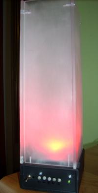

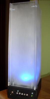

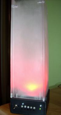

    Witam, chcę przedstawić pierwszą moją konstrukcję na forum jest to lampka RGB na attiny 2313. Jest to moje wykonanie projektu Mirleya Mini Lampka RGB 2. Schemat jet ten sam wszystkie części na razie te same prócz rezystorów do diody. Ja je dałem mniejsze bo dioda słabo się świeciła.
    Płytki niestety wyszły mi beznadziejnie bo nie mam drukarki laserowej i musiałem chodzić do ksero a po za tym robiłem to na zwykłym papierze a nie na papierze kredowym albo na foli .
    Jeszcze planuje dodać odbiornik podczerwieni i jeszcze może jeden przycisk bo zrobiłem miejsce na płytce do jeszcze jakiejś animacji jak starczy kodu.
    A zasilanie to ładowarka od telefonu LG o napięciu 5.1v i wydajności 0.7A.
    Lampka RGB na attiny 2313 Lampka RGB na attiny 2313 Lampka RGB na attiny 2313
    Do rozproszenia światła użyłem pleksy którą wyciąłem i jest skręcona śrubami a nie klejona.
    Większość części miałem a cento to:
    Dioda RGB mocy 44zł
    Radiator do diody 8zł
    Pleksa 10zł
    3 tranzystory 1.50zl
    A resztę miałem
    Attiny 2313 10zł
    obudowa 8zł
    Jakieś rezystory ,diody ,wtyczka i przycisk około 5zł
    Reszta zdjęć:
    Lampka RGB na attiny 2313Lampka RGB na attiny 2313Lampka RGB na attiny 2313
    Ogólnie jestem zadowolony z efektu bo w nocy daje bardzo dużo światła i cały pokój jest oświetlony.W załączniku kod i wszystkie zdjęcia.

    Ogólnie projekt zaliczony, te płytki możesz robić na ksero, byle tylko tam ustawili duże nasycenie tonera no i papier zmień, wtedy wyprasujesz wszystko jak należy.

    Nie musi być papier kredowy. Wystarczy zwykły papier fotograficzny, który dostaniesz w każdym sklepie papierniczym za ok. 1zł za kartkę, która Ci w zupełności wystarczy na te płytki do lampki. Sam taki kupuję i płytki na starym żelazku wychodzą rewelacyjnie. Ogólnie lampka wygląda bardzo ładnie, ale płytki... no cóż, - cud, że w ogóle wszystko działa, przy takich ścieżkach i padach. Jak najszybciej wytraw nowe płytki jak należy i zabezpiecz lakierem przed utlenieniem miedzi, bo tym płytkom nie wróżę zbyt długiego żywota.

    Moja rada: jak wycinasz otwory na diody w obudowie to najlepiej jest wydrukować sobie na kartce (może być samoprzylepna albo przykleić kartkę taśmą) rozmieszczenie elementów i wiercić przez kartkę. Przy odrobinie wprawy i staranności otwory wychodzą jak z fabryki. W Twojej obudowie niestety trochę nierówno.

    Wy piszecie że lampka jest ładna?! Ogólne wykonanie jest słabe: odstająca ścianka plexi na dole, różne długości otworów na śruby którymi jest całość połączona. Panel kontrolny wykonany na "oko". O tym co wspomnieli poprzednicy już nie będę pisał. Zero staranności. Na przyszłość proponuję przyłożyć się do wykonania a nie tylko postarać aby działało.

    Dziękuję za odpowiedzi. Otwory w obudowie są trochę krzywo ale robiłem to na oko tylko zaznaczyłem miejsce diody a nie środek szerokości przedniego panelu. Wiem że zwykły papier się do tego nie nadaje ale akurat nic lepszego nie miałem. Teraz może kupie papier kredowy i spróbuję poprawić a jak się uda to zmienię te płytki na lepsze.
