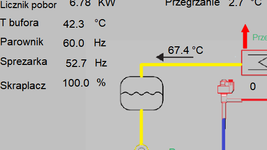

    To jak u mnie pracuje silnik z kondensatorem w parowniku od 3lat na falowniku Invertek przy 60Hz to już miał się spalić czy jeszce trochę życia mu zostało. Cisnę go tak aby nasycić czynnik w jak najkrótszym czasie.

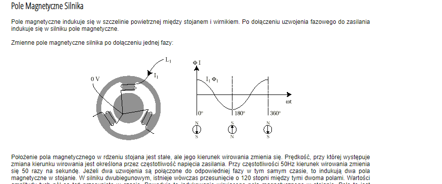

    Nikt nie poruszył istotnego zagadnienia - przy zmiennej częstotliwości zmienia się przesunięcie fazowe wprowadzane przez kondensator, a tym samym moment troch słabnie, spada też sprawność i -zdaje się - współczynnik mocy, silnik bardziej się grzeje. Jak się mylę, niech mnie ktoś poprawi.
    BTW szukam modelu falownika z dwoma fazami przesuniętymi o stabilne 90 st. do pracy bez kondensatora. Szukam, ale w instrukcji falowników jednofazowych np. Eatona jest błędny schemat z silnikiem 3f.

    Cały wątek dotyczy silnika jednofazowego, który ma uzwojenia przesunięte fizycznie względem siebie o 90*, dlatego optymalne przesuniecie fazowe pomiędzy prądami uzwojeń to właśnie 90*. Problem w tym, że impedancja kondensatora, a tym samym przesuniecie fazowe które wprowadza zależy od częstotliwości zasilania - stąd mój pomysł, aby falownik niezależnie od częstotliwości modulował napięcia tak, by prądy były przesunięte o >stabilne< 90*.
    romulus73 napisał:
    Nie ma czegoś takiego jak stabilne 120stopni dlatego jest poślizg rzędu 3-7% zależny od obciążenia. Po to opracowano sterowanie wektorowe do kompensacji na feedbacku.
    Mylisz pojęcia. Co ma wspólnego poślizg z przesunięciem fazowym napięć/prądów? Twierdzisz, że w poprawnie działającej sieci trójfazowej, obciążonej symetrycznie przesunięcia fazowe napięć Ua, Ub i Uc są inne niż 120* i w dodatku zależą od obciążenia silnika ? :)
