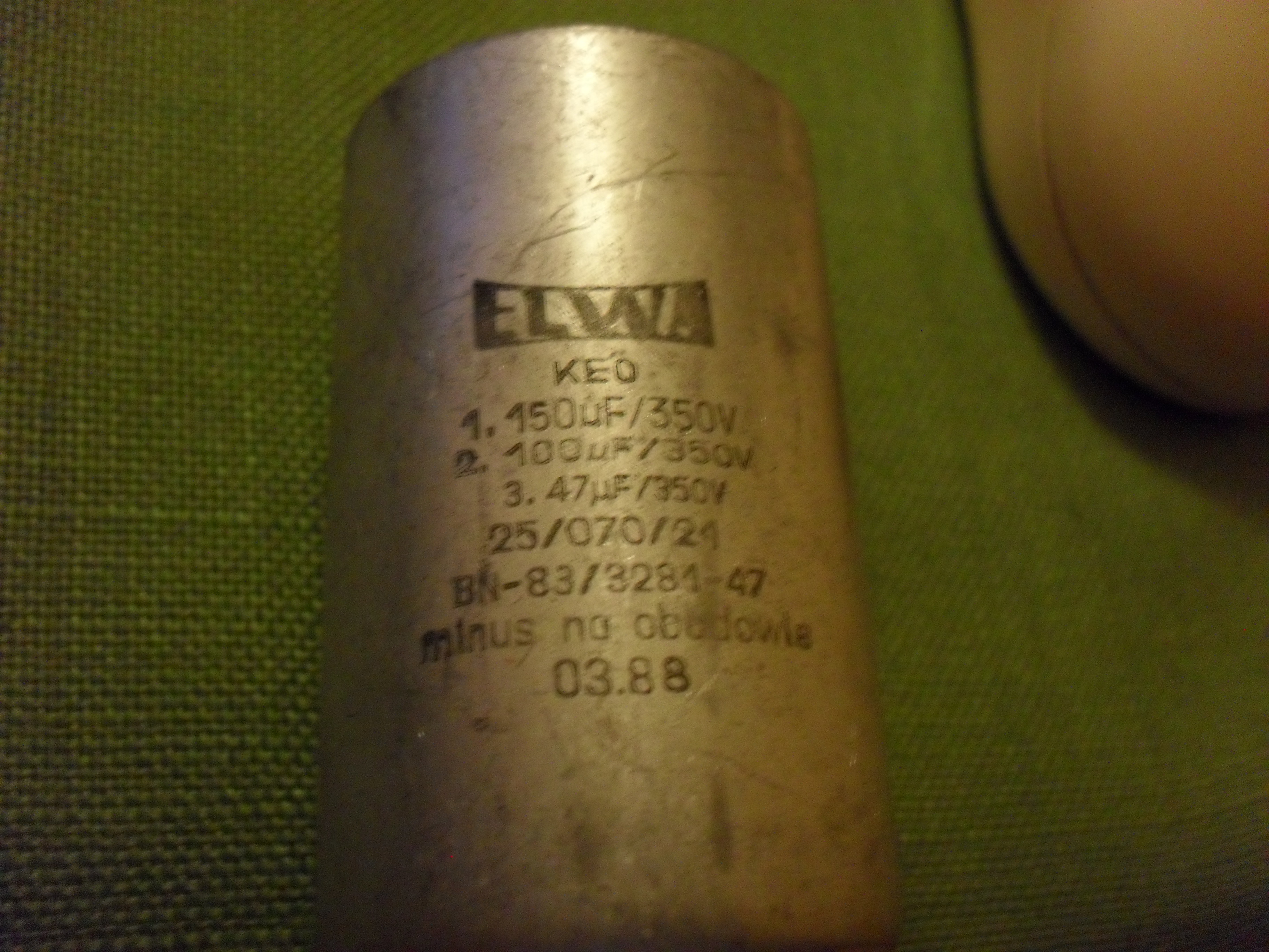

    D.A.R.E.K
    Posty: 117
    Ocena: 11
    Mam jeszcze pytanie dotyczące tego kondensatora ze zdjęcia.
    Czy takie wykorzystanie ich w zasilaczach jest dobre ?
    Mam okazje je kupić nie były nigdy wlutowywane, czyli wiekowe są, ale nowe.
    W dobrej cenie po 1zł.
  • #19 9922219
    studisat
    Specjalista - lampowe odbiorniki radiowe
    Posty: 1920
    Pomógł: 164
    Ocena: 321
    Możesz stosować ale dla pewności spróbuj uformować - długo leżały.

    Kupiłem jeszcze takie kondensatory .
    Wzmacniacz stereo PP na ECL86 - alternatywne lampy i transformator sieciowy
  • #25 9948447
    Futrzaczek
    Posty: 7824
    Pomógł: 538
    Ocena: 521
    Takich kondensatorów można mieć wszędzie na pęczki. Są dobrej jakości. Pamiętaj o tym, by je odpowiednio uformować przed podłączeniem układu do sieci.
    Z racji, iż ma to być układ stereo to, które miejsce byłoby odpowiednie do wpięcia się z potencjometrem Balansu ?
    Na samym początku.
