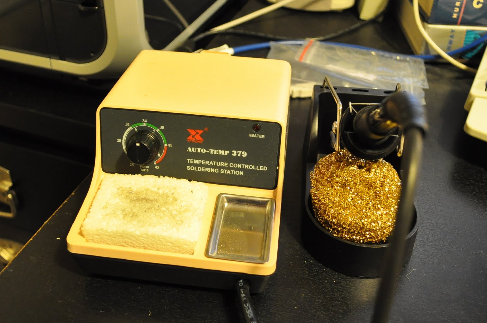

    W takim razie co za "stacja"? Stacja ma przynajmniej stabilizowaną TEMPERATURĘ, a nie moc. Tu - w wypadku sterowania mocą - przy lutowaniu większego elementu, lub kilku-kilkunastu elementów pod rząd, ostatnie luty wyjdą niedogrzane. Co więc za stacja?
    Napisz lepiej "REGULATOR MOCY DO LUTOWNICY", a nikt się nie nabierze...

    Przecież LM358 to wzmacniacz operacyjny i zapewne jest na nim zrealizowany termostat (w kolbie jest termopara), więc jest to zupełnie inne rozwiązanie niż to które zastosowałeś, bo regulujesz mocą (PWM) a tu grzałka zapewne pracuje z pełną mocą do osiągnięcia temperatury ustawionej na pokrętle...
    Po pierwsze kto powiedział, że wzmacniacz operacyjny nie może służyć jako generator. Po drugie skoro rozkręciłem to i wiem co dokładniej siedzi. Powiem Ci, że się mylisz, bo od lutownicy w tym "markowym" sprzęcie odchodzą tylko dwa kabelki. Co tylko wskazuje, że ni jak sam układ nie dostaje informacji zwrotnej o temperaturze grota i nie ma tam żadnej termopary, ależ oczywiście ktoś wie lepiej co jest w środku pomimo, iż tego nie rozkręcał.

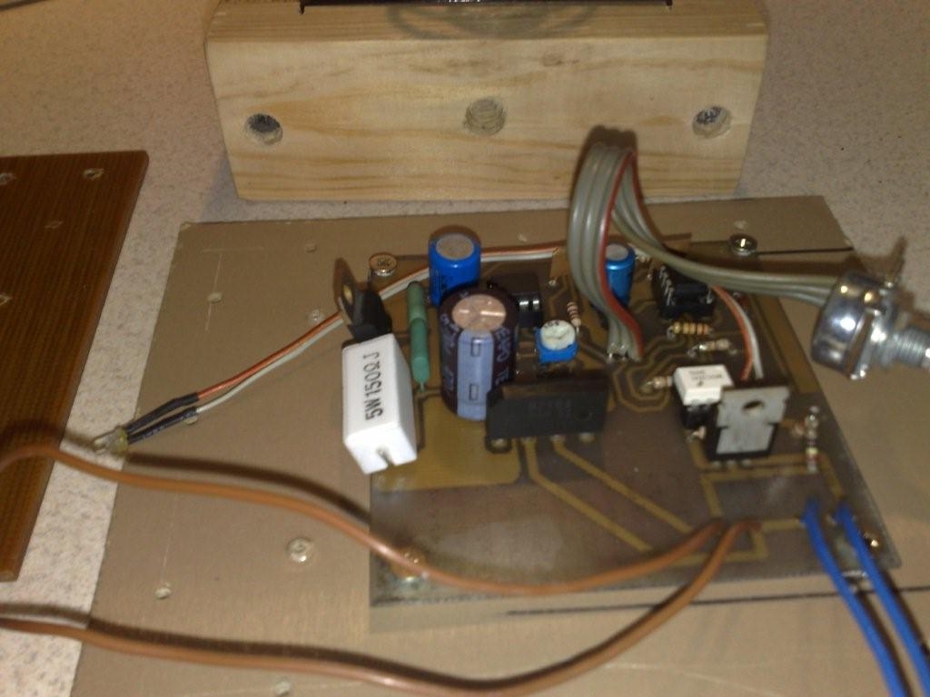

    @Mateusz-me-1990 - w końcu złożyłem ten układ, wg Twojego projektu, w związku z tym, że nie miałem wszystkich elementów takich jak w projekcie użyłem tego co miałem pod ręką - BT136, MOC3041 (zgodnie z wcześniejszym zapytaniem) oraz zamiast 7806 dałem 7805, i trafo trochę "słabsze" TS2/16.
    Układzik udało mi się uruchomić wczoraj około północy więc jedynie mogłem stwierdzić, że działa, a jak będzie się tym operować czas pokaże.

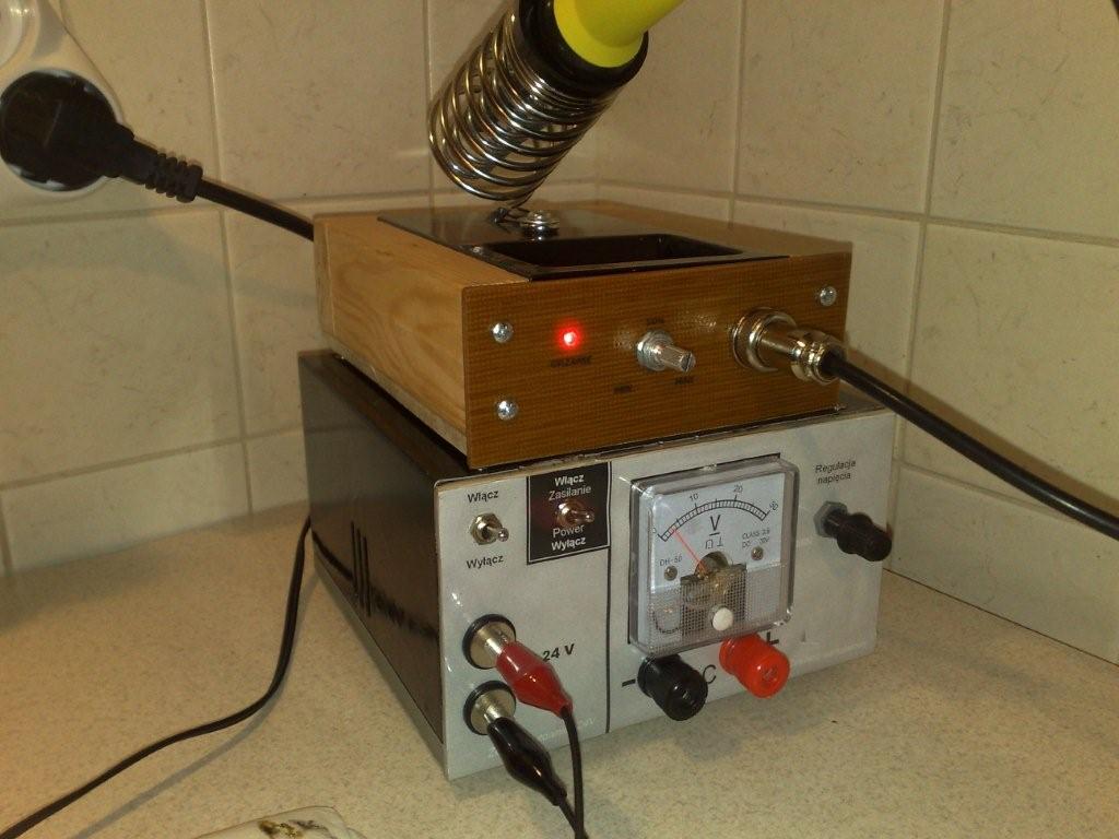

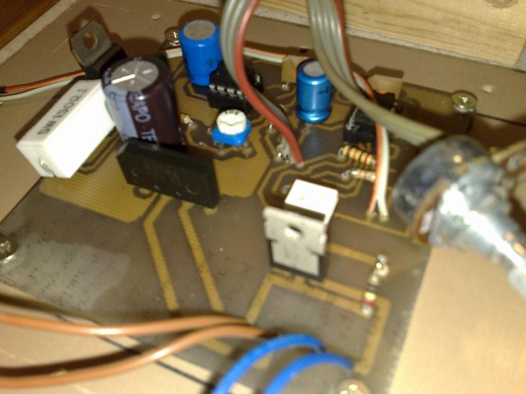

    Wykonałem, ten układ (jak wskazuje post powyżej) w kwietniu i nadal działa bezproblemowo, obecnie zamiast MOC3041 wstawiłem TLP666JF (wylutowany kiedyś nie wiadomo skąd).
    Niedawno podczas próby uruchamiania stacji lutowniczej DIY (inny projekt), przez pomyłkę spaliłem termoparę, a ponieważ grzałka ocalała postanowiłem zaadoptować projekt autora do zasilania 24V.
    Projekt płytki przerysowałem w GIMPie delikatnie go modyfikując: usunięcie transformatora, dodanie rezystora (150R/5W) przed stabilizatorem.
    Podczas uruchamiania zmniejszyłem też wartość C4 do 100uF.
    Grzałka 24V szybko się nagrzewa więc potencjometr PR2 mam skręcony do zera - mogłem wymienić na zworę ale dałem sobie spokój.
    A oto efekt prac: Prosty projekt regulatora mocy do lutownicy Prosty projekt regulatora mocy do lutownicy Prosty projekt regulatora mocy do lutownicy
