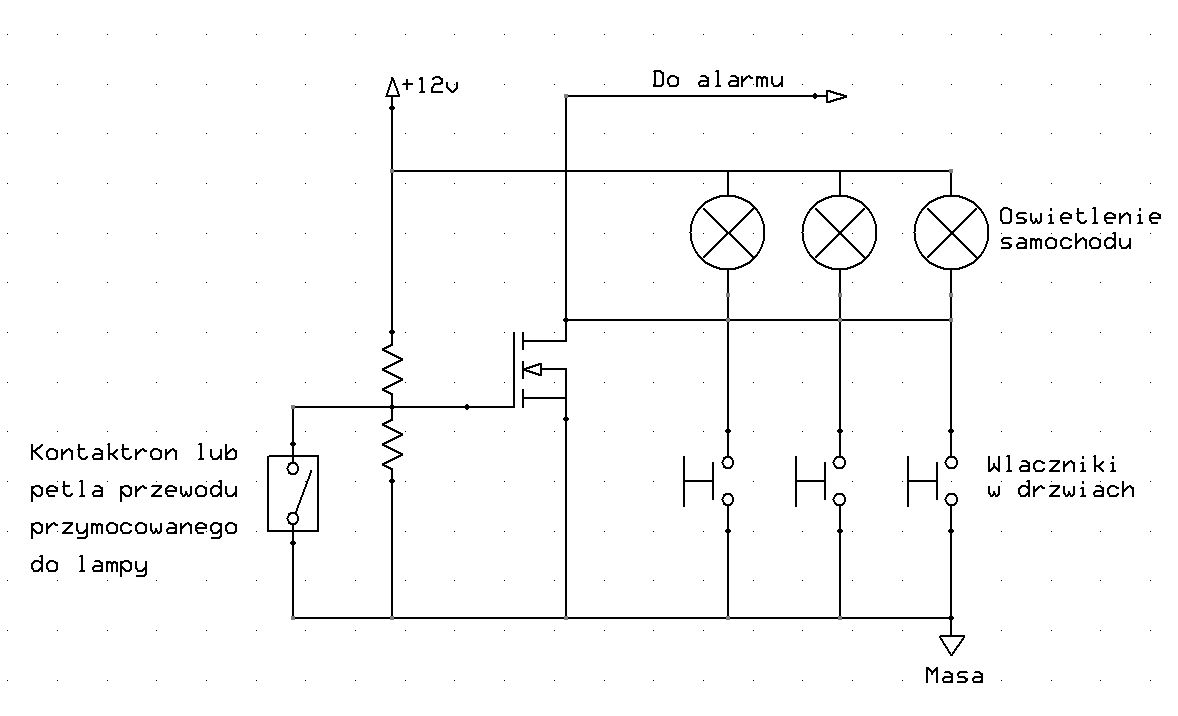

    W takich samych, szklanych obudowach stosuje się kontaktrony w czujnikach do systemów alarmowych. Tyle, że są one zalane plastikiem. Ty możesz sobie tak samo wykonać taki czujnik. Trzeba przylutować delikatnie przewody to końcówek kontaktronu. Wsadzić do kawałka plastikowej czy też aluminiowej rurki lub profilu o innym kształcie, a następnie zalać go klejem dwuskładnikowym (żywicą).
    Innym rozwiązaniem jest zastosowanie tranzystora polowego. Dzięki temu można wykorzystać standardowe kontaktrony lub pętlę przewodu przyklejonego do lampy.
