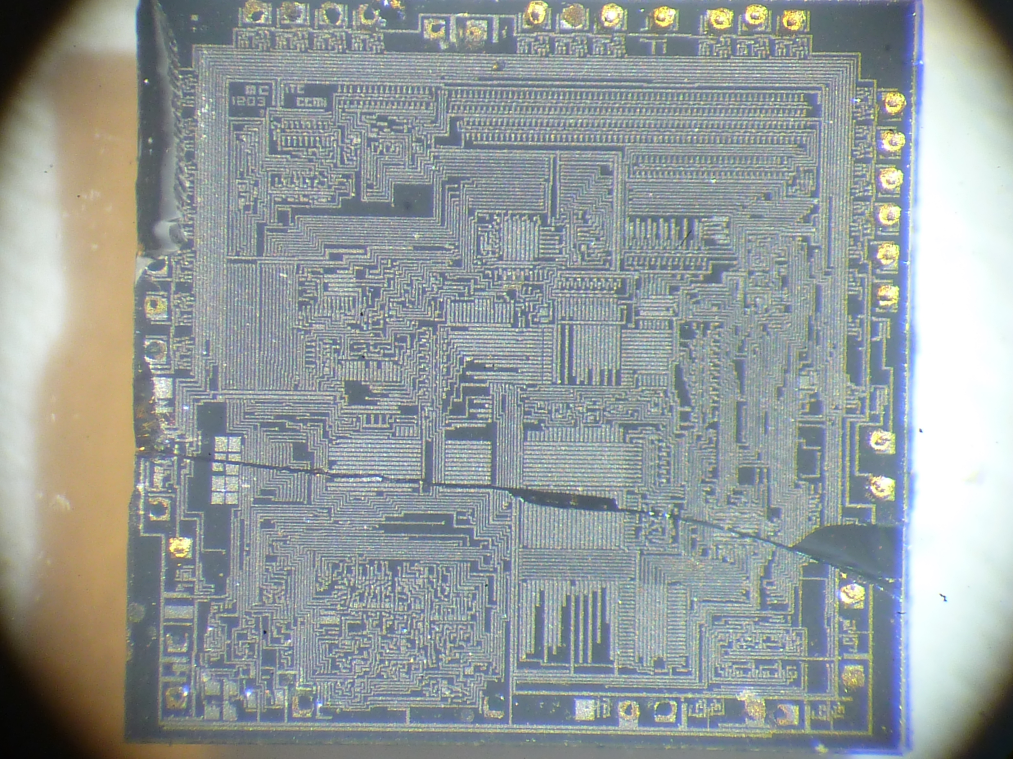

    Mam kilka ciekawych zdjęć dla sympatyków CEMI - miałem MC74007, MC74007 i MRY7906 i wyciągnąłem z nich struktury scalone. Ciekawe rzeczy można znaleźć w polskich scalakach :)
    http://leon-instruments.blogspot.com/2012/04/kolekcja-struktury-ukadow-scalonych-z.html
    Kusi mnie, żeby otworzyć MCY7880 i zobaczyć co siedzi w środku, ale mam tylko jedną sztukę :( jeżeli ktoś ma nadmiar tych scalaków i chce poświęcić jeden w celu zrobienia zdjęć mikroskopowych to proszę o kontakt.
    Przy okazji zapraszam do dwóch bliźniaczych galerii: stare struktury, nowoczesne struktury

    Dzięki forumowemu koledze Zipzap dorwaliśmy się do jedynego polskiego procesora MCY7880 i rozdziewiczyliśmy go, by wystawić jego bebechy na widok publiczny. Oficjalnie jest to klon amerykańskiego procesora Intel 8080. A tam niespodzianka! W jednym narożniku jest napis 123456, a niżej 222 21. Co to może być? W innym narożniku jest 580BM80. Ten skrót akurat łatwo rozwiąza przy pomocy Google... a rozwiązanie jest zaiste zaskakujące, gdyż w rzeczywistości MCY7880 nie był ani polski, ani amerykański...
    Polski procesor MCY7880 - zdjęcia struktury

    Kolega zipzap przysłał kolejną strukturę rzekomo MCY7880. Mimo że struktura pękła to da się z niej odczytać różne rzeczy.
    Przede wszystkim bije w oczy napis ITE CEMI MC1203!!!!!! Ktoś się chyba pomylił i wydrukował zły napis na obudowie. Zamiast procesora, w tym układzie siedzi... zegarek! Otóż MC120x to rodzina układów zegarkowych, a MC1203 przeznaczony jest do zegara z wyświetlaczem LCD, obsługuje funkcje datownika, zegara i budzika.
    Zdjęcia struktur układów scalonych CEMI: MC74007, MRY7906, MCY7880 Zdjęcia struktur układów scalonych CEMI: MC74007, MRY7906, MCY7880 Zdjęcia struktur układów scalonych CEMI: MC74007, MRY7906, MCY7880
    I co tu widać? Na górze struktury są trzy poziome linie "grzebieni". Prawdopodobnie to szereg przerzutników T służących jako licznik zegara. Piny na górze oraz w górnej części z prawej i lewej mają dodatkową bramkę, a do każdej z tych bramek dochodzi jakaś linia. Pewnie są to bramki XOR, czyli mamy tu typowe rozwiązanie do sterowania wyświetlacza LCD. Wszystkie bramki sterowane są sygnałem BACKPLANE, który jest wyprowadzony na jeden z pinów po prawej stronie, ale jest on wyłamany i go nie widać.
    Porównywałem to z 580BM80, który siedział z poprzednim MCY7880 - struktury w ogóle są niepodobne. Ruski procesor jest większy i jest wykonany z zdecydowanie mniejszej technologii.

    Zrobiłem testowy uklad zegara. Uklad nie działa. Więc jednak raczej to jest procesor. No chyba, że wlanąłem sie w montażu, ale 3 razy wszystko sprawdzałem. Trzeba się bedzie jednak zabrać za płytkę testową systemu mikroprocesorowego.
