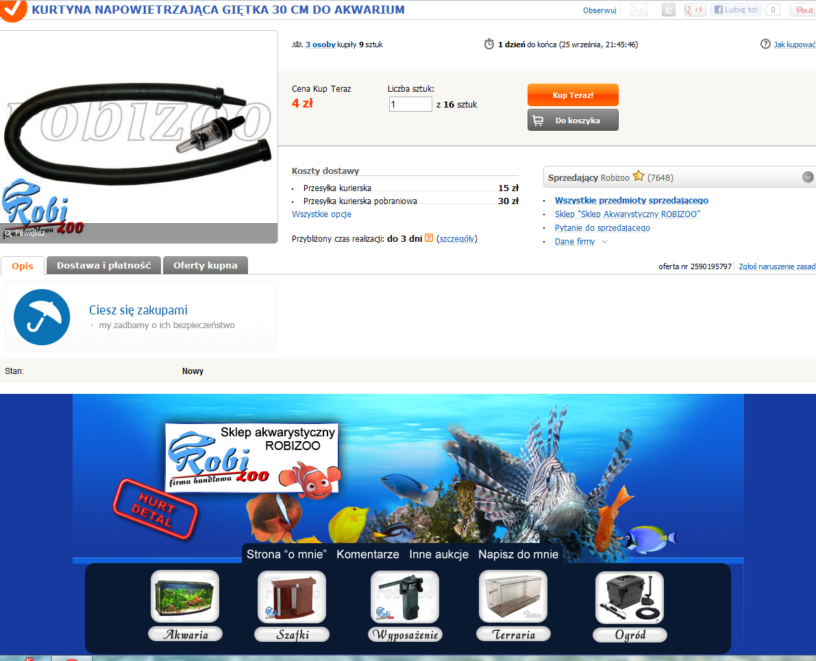

    Za ruch roztworu odpowiada napowietrzacz akwariowy, a bąbelki wytwarzane przez kurtynę napowietrzającą.
    Oczywiście jeszcze został dodany zaworek zwrotny, zapobiegający zassanie roztworu po wyłączeniu napowietrzacza.

    Witam.Wytrawiarka fajna, mam pytanie dotyczące tego gdzie kupiłeś zaworek zwrotny i jaki to typ jeżeli możesz podać bliższe szczegóły. Druga sprawa to ta kurtyna napowietrzająca - gdzie ją można dostać bo w mojej wytrawiarce napowietrzanie odbywa się przez nawierconą rurkę plastikową i mam taką tendencję, że najwięcej powietrza wylatuje na środku a najmniej po zaślepionej części rurki. Poza tym u Ciebie lecą dużo drobniejsze bąbelki niż w moim prototypie. Pozdrawiam.
    Wszystkie elementy, zaworek,kurtyna,rurki,itd. kupiłem w sklepie akwarystycznym. Co do zaworka jest on najzwyklejszy w świecie. Ale wszystkie te elementy dostaniesz kupić w znanym serwisie aukcyjnym:
    Nawet na nie których aukcjach kurtyna i zaworek są sprzedawane razem.

    Ta kurtyna powietrzna którą zastosował kolega nie jest zbyt dobra ze względu na to iż wewnątrz posiada metalowy drucik/rurkę która z czasem zacznie się trawić wraz z pcb :D
    Żeby w kurtynie bąbelki wychodziły w równym stopniu na całej długości wężyka, trzeba wiercić otwory o wzrastającej średnicy (im bliżej zaślepki, tym większa średnica)

    Czy kurtyna powietrzna która została zakupiona została jakoś zmodyfikowana czy jest oryginalna?? Ponieważ ja również zakupiłem taką kurtynę i niestety żadna pompka nie chce mi jej uciągnąć. A jak dmuchnę w wlot powietrza to fakt lecą bąbelki ale prędzej idzie płuca wypluć...
    Bez modyfikacji. A czy nie masz zbyt mocno zgiętej swojej kurtyny?
