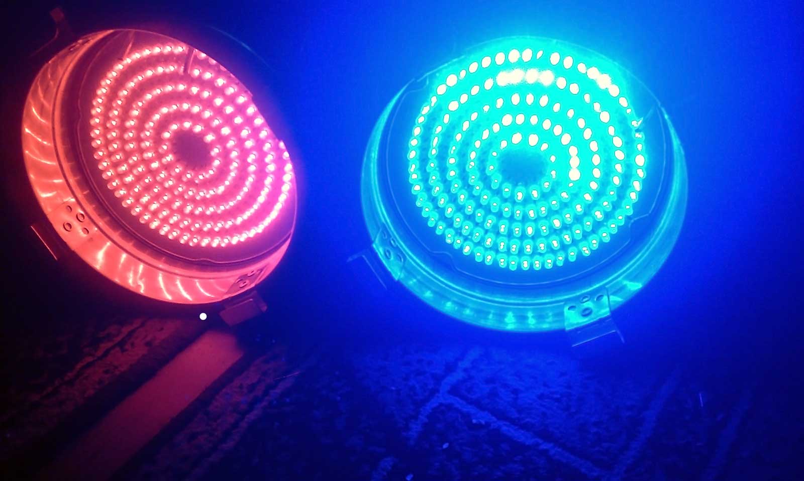

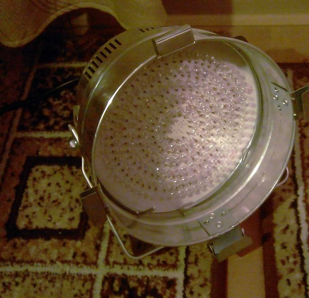

  • Witam

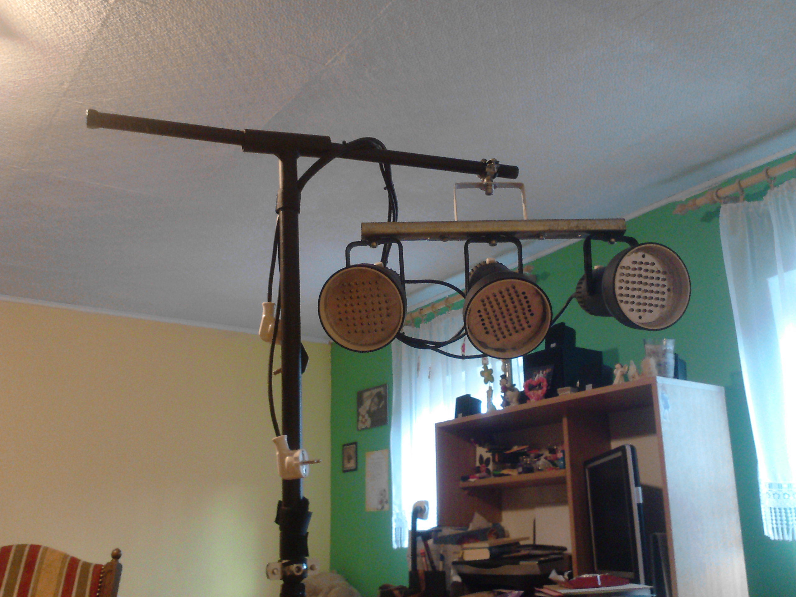

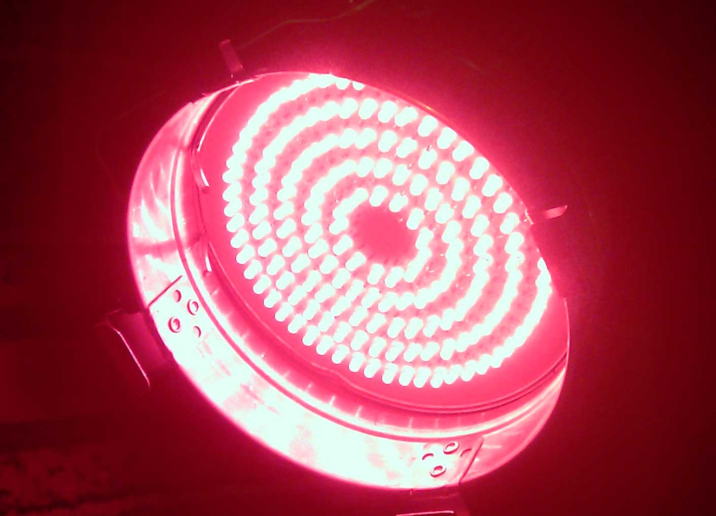

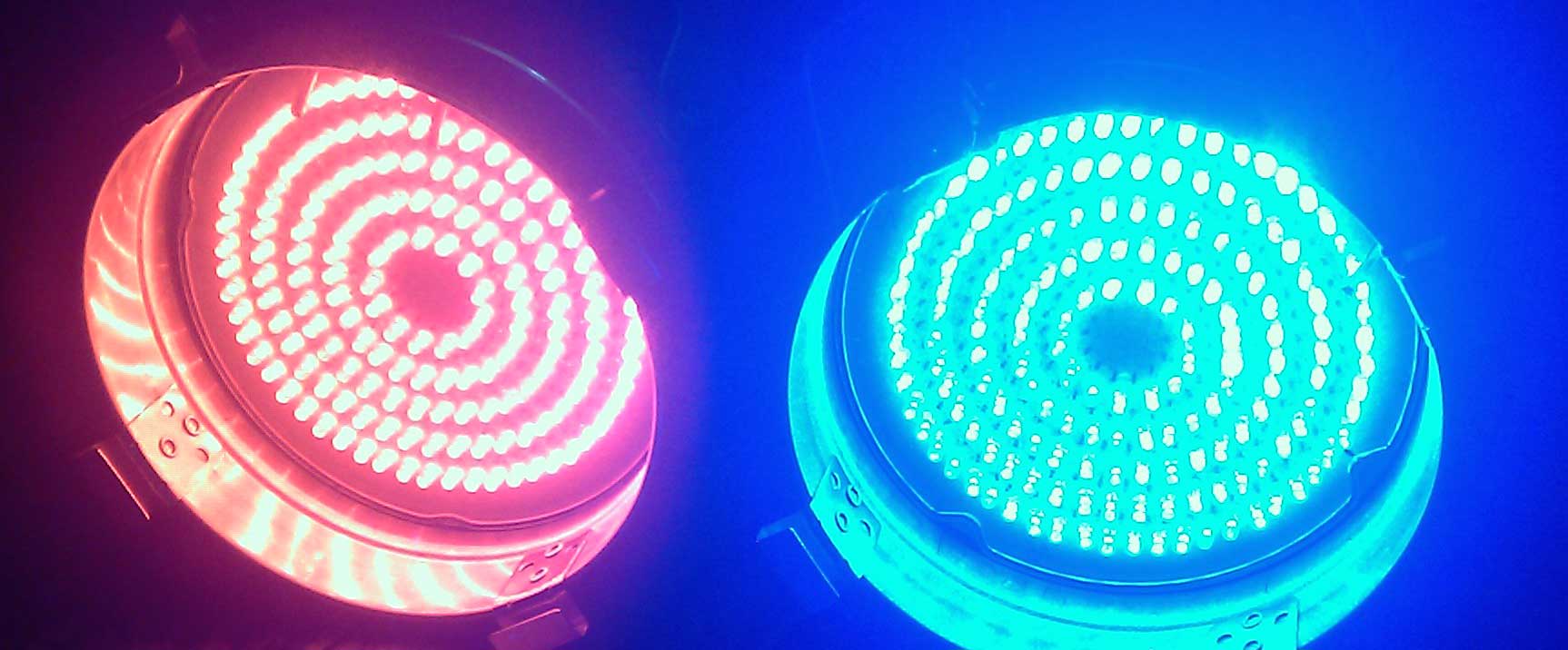

    Przedstawiam bardzo prostą konstrukcję reflektorka ledowego w obudowie PAR56
    Póki co zbudowałem 2 szt jeden niebieski jeden czerwony zaczęte są dwa UV. Docelowo chce przerobić wszystkie 12 posiadane przeze mnie pary bo leżą bezproduktywnie i bez żarówek
    Reflektory DIY LED w obudowie PAR 56 Reflektory DIY LED w obudowie PAR 56 Reflektory DIY LED w obudowie PAR 56 Reflektory DIY LED w obudowie PAR 56 Reflektory DIY LED w obudowie PAR 56 Reflektory DIY LED w obudowie PAR 56 .
    Każdy zbudowany w oparciu o około 160 ledów 5mm o skupionym strumieniu światła ok 30 stopni
    Każda dioda ma swój opornik całość zasilana jest zasilaczem impulsowym 5V 4A.
    Wykorzystałem posiadane oryginalne srebrne obudowy par 56
    Koszty na 1 sztukę zasilacz jakieś 10zl + ledy ok 25zl +oporniki 3zł obudowy posiadałem swoje. i kawał czasu pracy w zasadzie samo lutowanie to 3-4 godziny na jedną sztukę

    Daj schemat zasilacza, przyda się potomnym. A tak ogólnie, benedyktyńska robota :-) Myślałeś o diodach SMD? Są już dostępne diody dające właściwą jasność, trzeba by porównać koszty, ale pracy zdecydowanie mniej, odpada wiercenie i lutować można inaczej.

    Zasilacz gotowizna z allegro za 6 szt z wysyłką zapłaciłem ok 60zł z rok temu :D więc schematu nie będzie .
    diody smd odpadają bo trzeba by dodatkową optykę żeby skupić strumień, a miało być jak najtaniej poza tym nie bardzo mam czym lutować SMD.

    Efektywna konstrukcja, wygląd świetny, jak ze sklepu!
    Było zabawy z lutowaniem...
    Zrobiłem kiedyś coś podobnego ale ok. 40LED podłączane bezpośrednio
    pod 230V, a za obudowę posłużyła doniczka :D
    Ale jak się nie ma co się lubi... ;)

    Nie lepiej by było łączyć po kilka diod w szeregu i dopiero takie zestawy równolegle niż każdej diodzie jeden rezystor? Zasilając wówczas reflektor z 12-15V dało by o wiele mniejszy pobór mocy z zasilacza. rozważałeś budowę PAR'a na diodach a diodach RGB?

    Miałem już tak zrobione płytki . Co do diod rgb to miało być jak najtaniej poza tym chciałem żeby mieć różnokolorowe dlatego też nie interesowały mnie fabryczne pary led

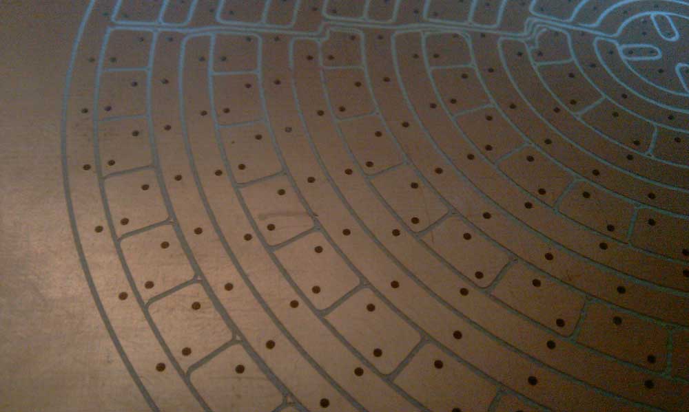

    A jak zostały polutowane te diody? To jest okrągła płytka specjalnie wytrawiona, czy tylko jakaś podstawa z tworzywa, a z tyłu na pająka diody z rezystorami? I czy nie ma zbyt wielkiej plątaniny kabli (scenariusz w rodzaju "padła jedna dioda, rozlutowuję połowę reflektora...").

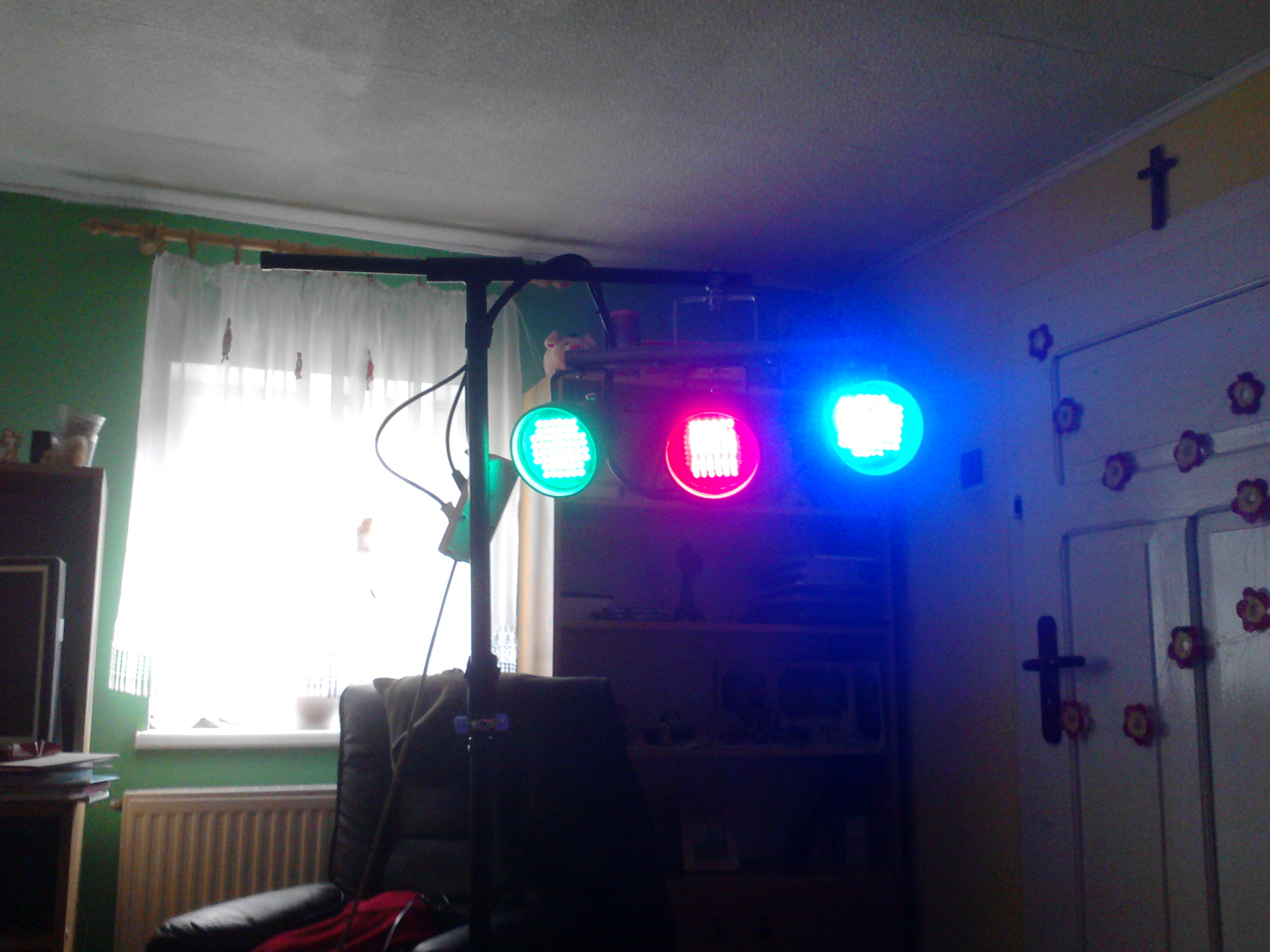

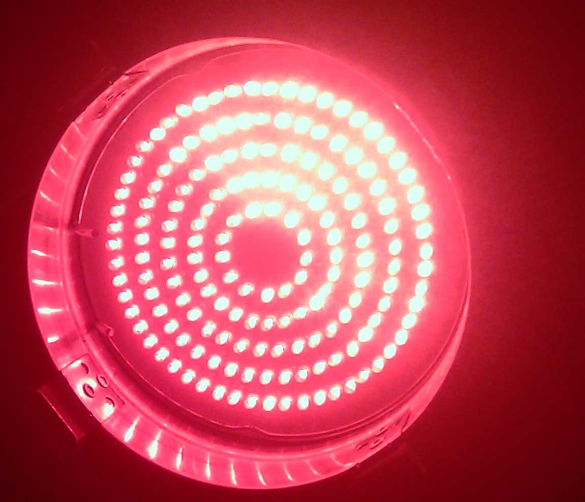

    :arrow: hirogen, mógłbyś pokazać jak wygląda wiązka światła padająca na obiekt? czy jest ona bardziej skupiona, czy rozproszona? Posiada widoczne jaśniejsze i ciemniejsze pola z bliskich odległości? Mógłbyś zaprezentować samą płytkę i wnętrzności lamp? Ciekaw jestem prowadzenia przewodów oraz ścieżek, którymi płynie dosyć wysoki prąd. W następnych konstrukcjach proponuję pomyśleć o zastosowaniu większego napięcia zasilania poprzez połączenie diod w szeregi. Cała konstrukcja wygląda dosyć profesjonalnie z zewnątrz. Wiem, że to sprawa fabrycznej obudowy, ale mimo wszystko robi wrażenie :)

    Wiązka jest dosyć skupiona kąt rozproszenia światła to jakieś 25 stopni.
    W poniedziałek spróbuję jakieś foto plamy zrobić jak dorwę lepszy aparat.
    Ilość światła: względem zwykłego PAR56 jest mniej i to zdecydowanie oceniam że świeci jak 1/2-1/3 PAR56 300W Osram z filtrem więc nie ma cudów, ale dla mnie wystarczy bo żarówkowe pary dawały dla mnie za dużo światła.
    Nie będę kombinował żadnych ściemniaczy bo miała być maksymalna prostota
    Następne 4 konstrukcje będą dokładnie tak samo rozwiązane bo takie mam płytki już powiercone.
    Strata mocy nie jest taka duża bo spadek na rezystorach wynosi jakieś 1,8V więc wydziela się około 0,036W na każdym czyli około 5,8W na całości.

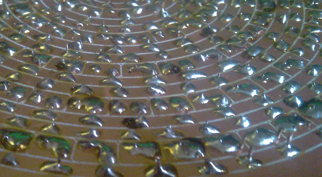

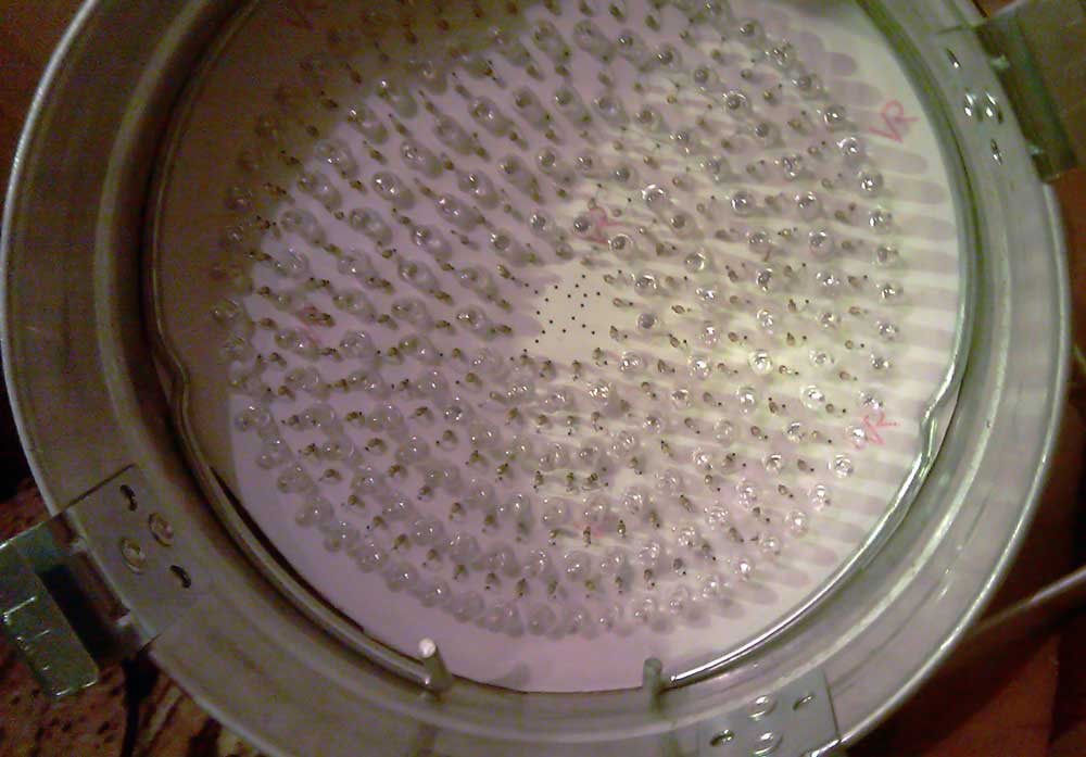

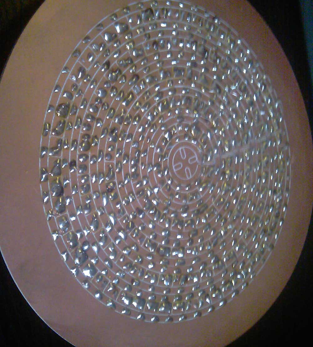

    A z drugiej strony wyglądają płytki tak:

    Tak płytki robione na obrabiarce numerycznej ktoś z tego forum mi wykonał je.
    Te ścieżki to tylko na test bo właściwe połączenia wykonane są drutem którego tutaj nie widać.
    Ja mówiłem SMD nie miałbym nawet czym polutować bo nie mam nawet porządnej lutownicy.
    W samym środku miały być dodatkowe 4 ledy ale kupilem za mało :))
