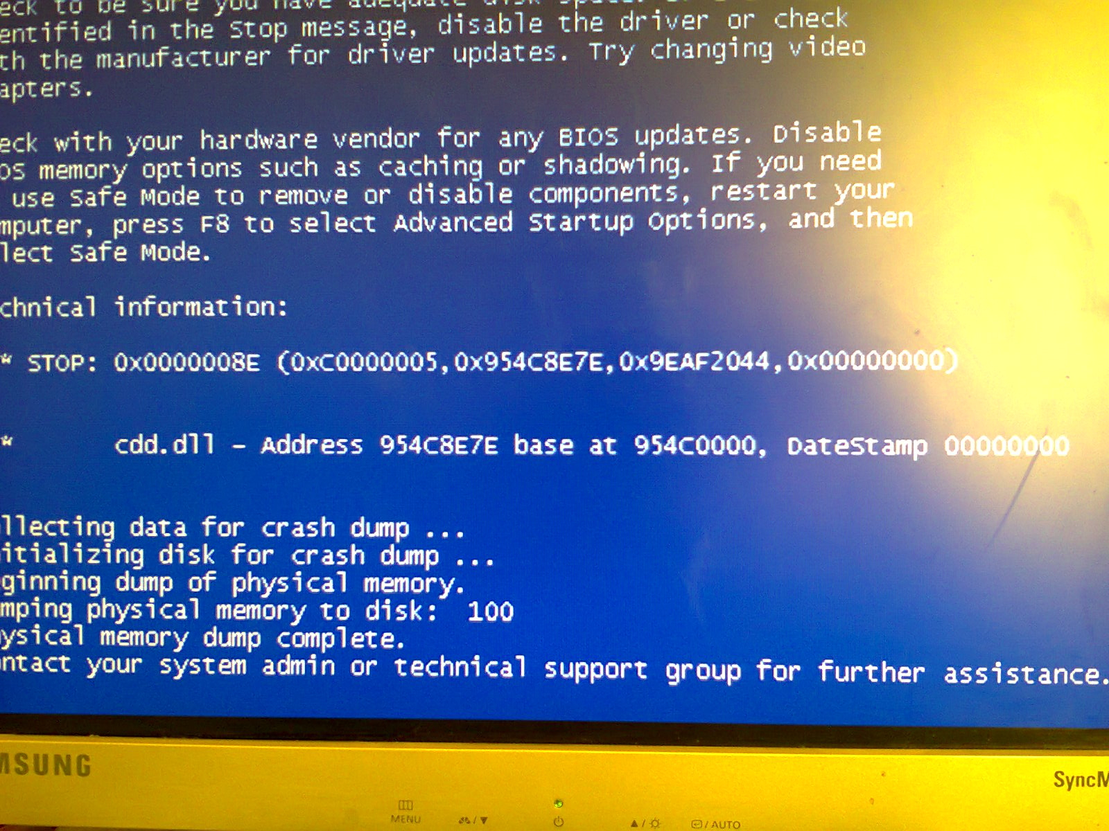

    Niestety bluescreen pojawił się podczas przeglądania internetu na jednej kości ramu DDR2 - GOODRAM 2GB (dodam iż kości nie są stare, mają około 5-8 miesięcy )
    Kod: Text
    Zaloguj się, aby zobaczyć kod
    Ciągłe bluescrenny(Pod czas grania lub przeglądania internetu)

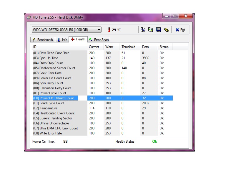

    Dysk OK.

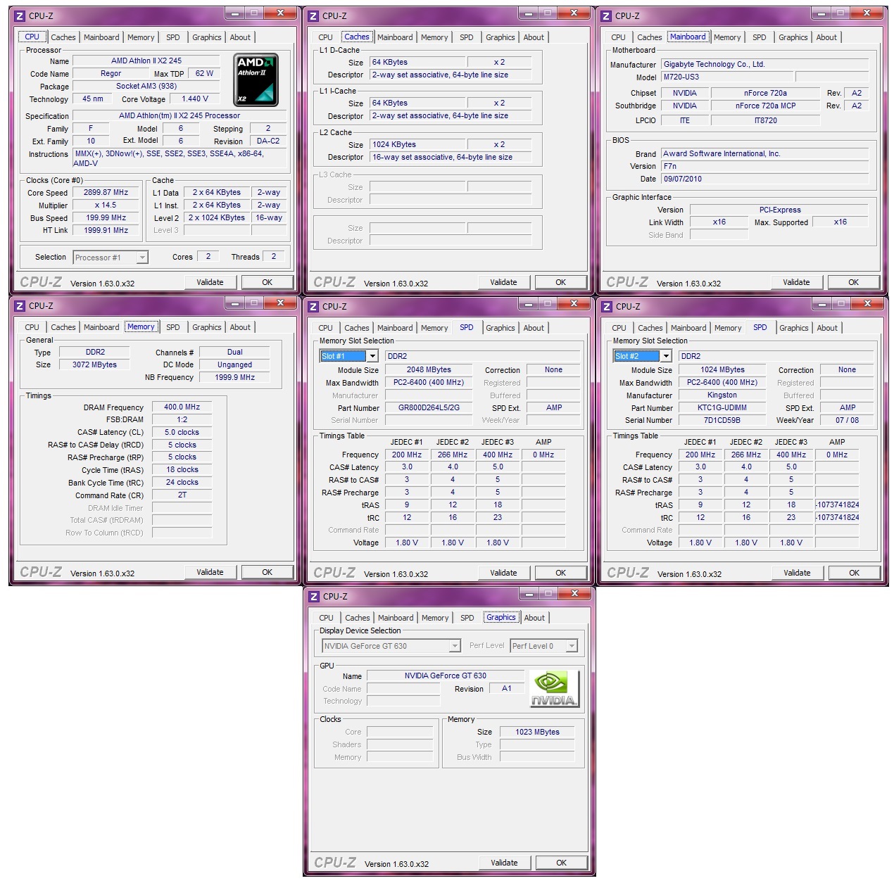

    Teraz ustaw (jeśli tego nie zrobiłeś) procesor nominalnie. Następnie daj screeny ze wszystkich zakładek programu CPU-Z w tym zakładka SPD dla każdego, zajętego slotu RAM.

    Trzymaj :)

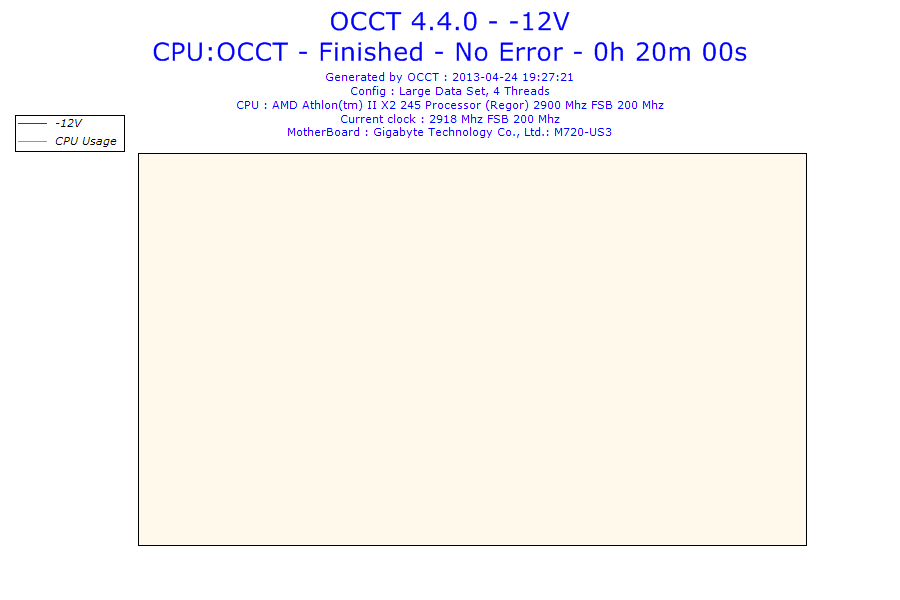

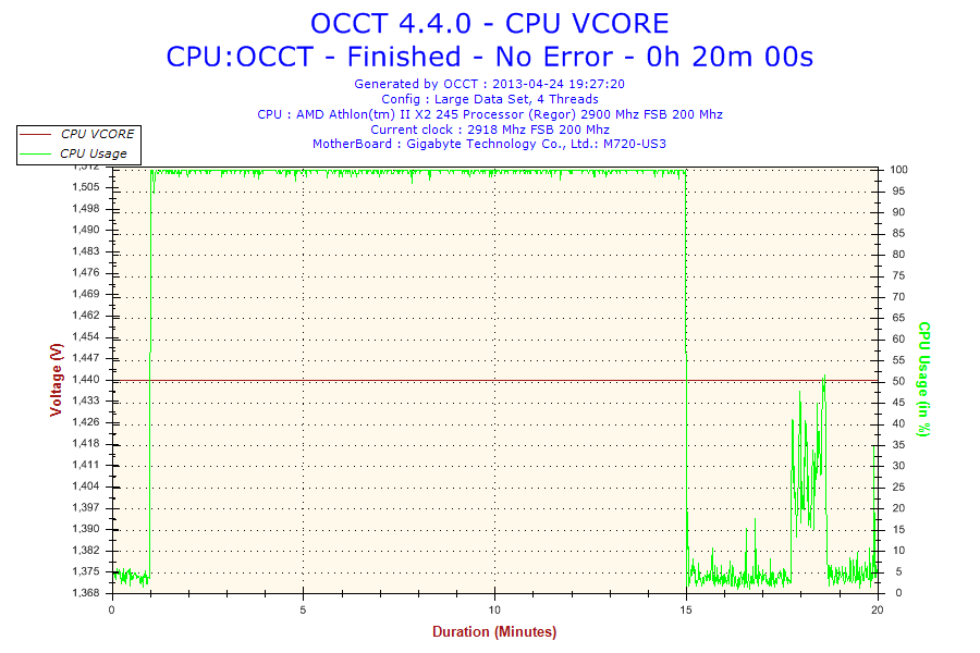

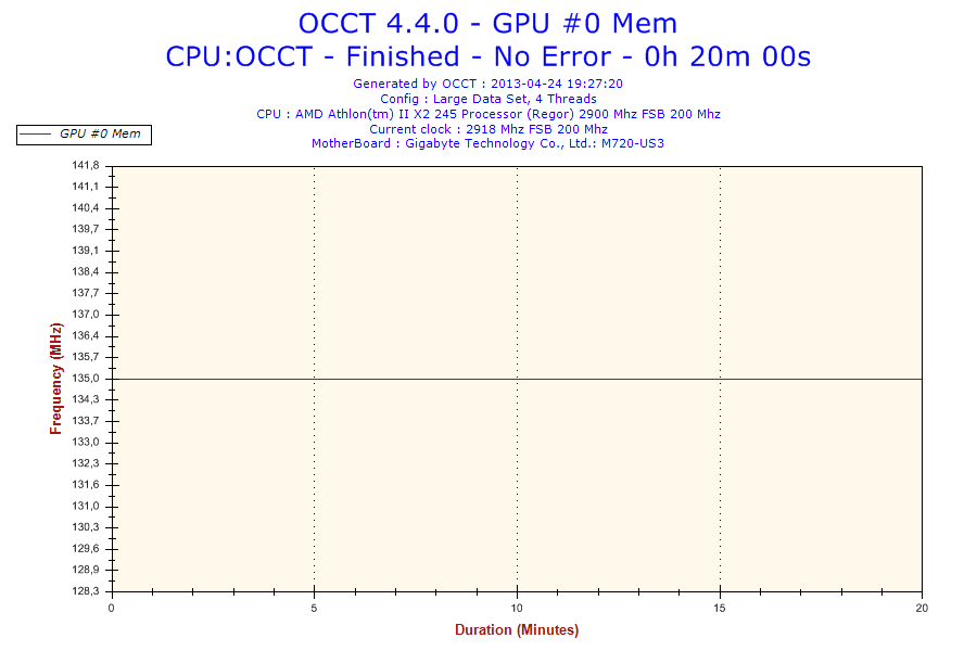

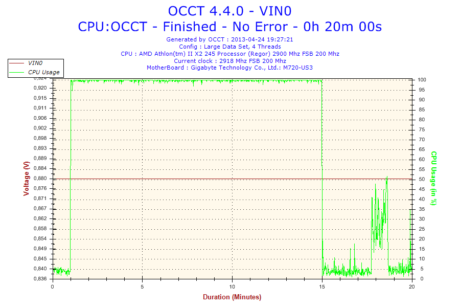

    Wgraj bios F6 (beta nie jest najlepszą opcją).
    Pobierz, zainstaluj, uruchom program OCCT, wykonaj test CPU (10-20min) i zamieść wszystkie screeny powstałe po teście.

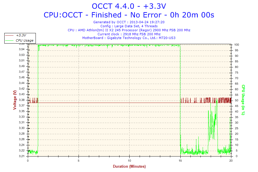

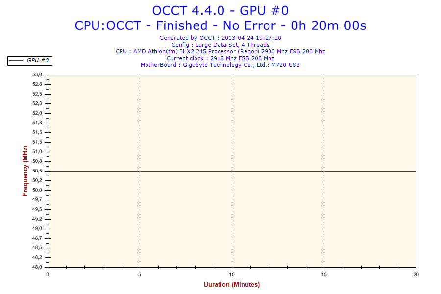

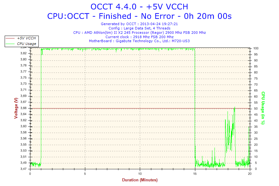

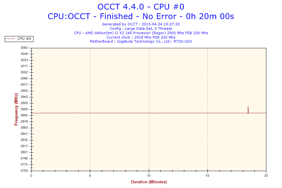

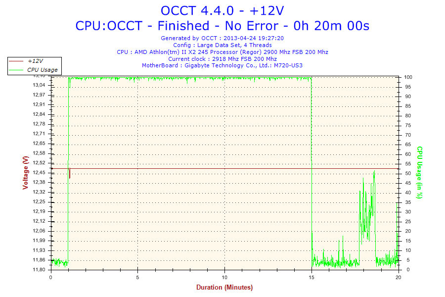

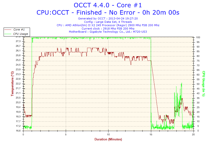

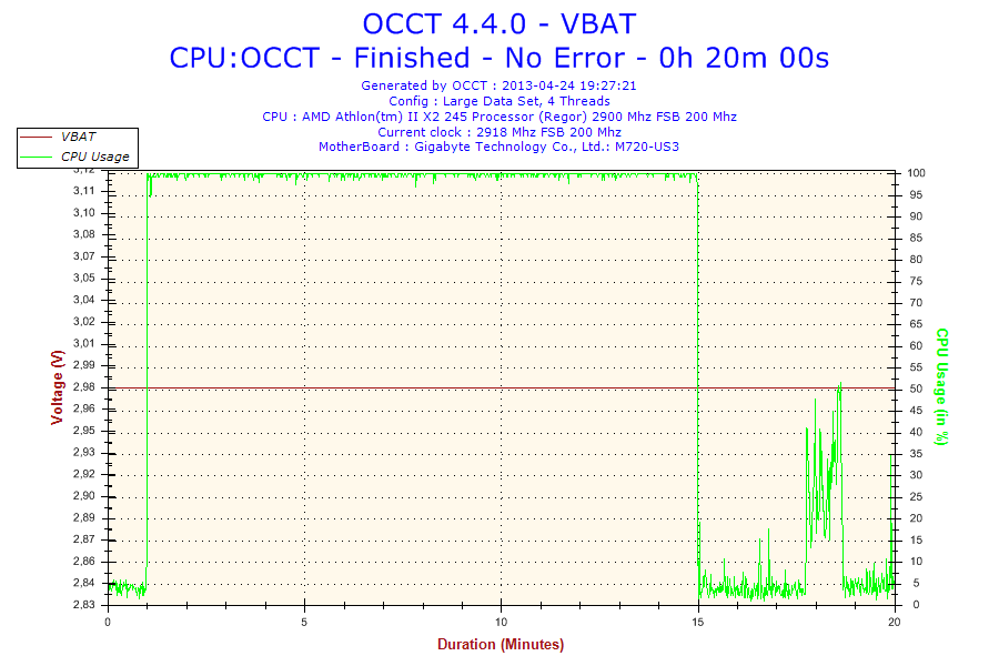

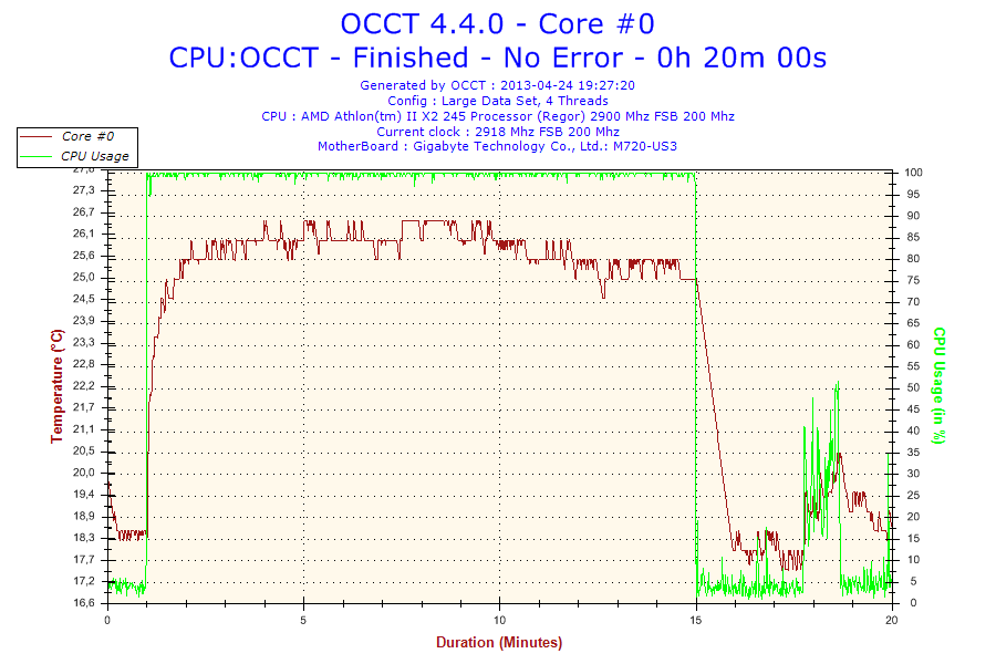

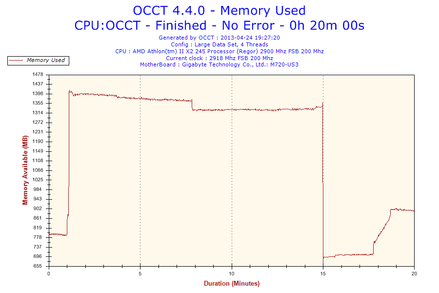

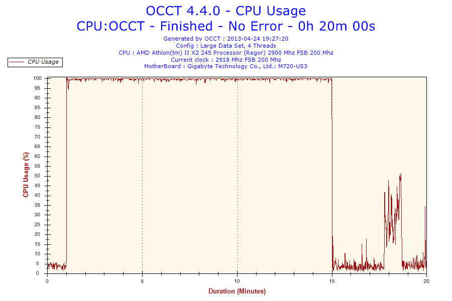

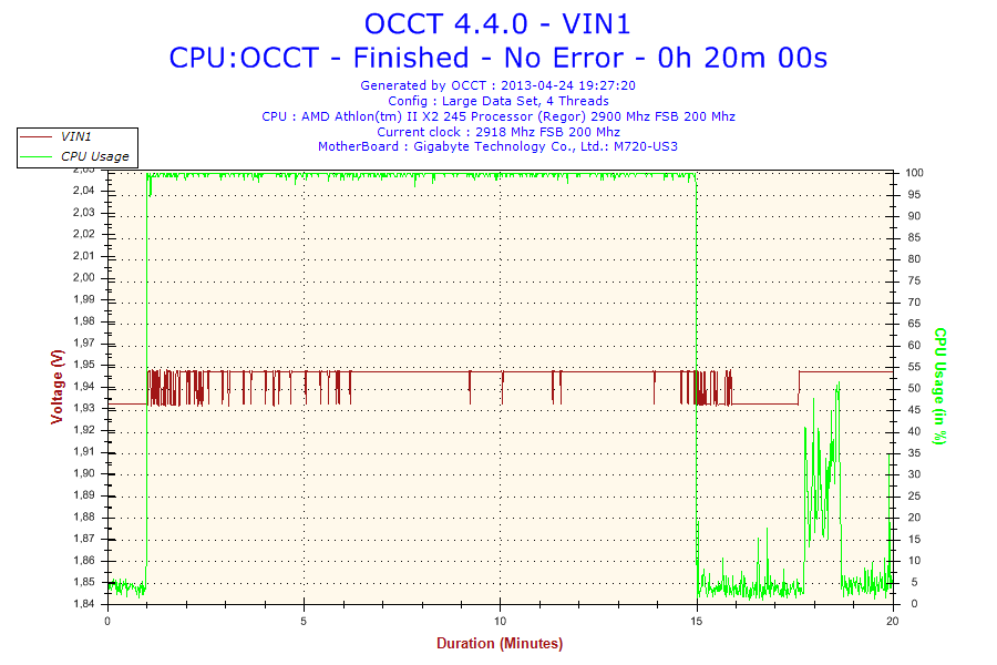

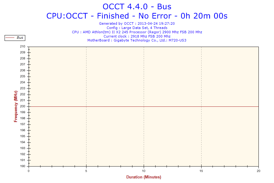

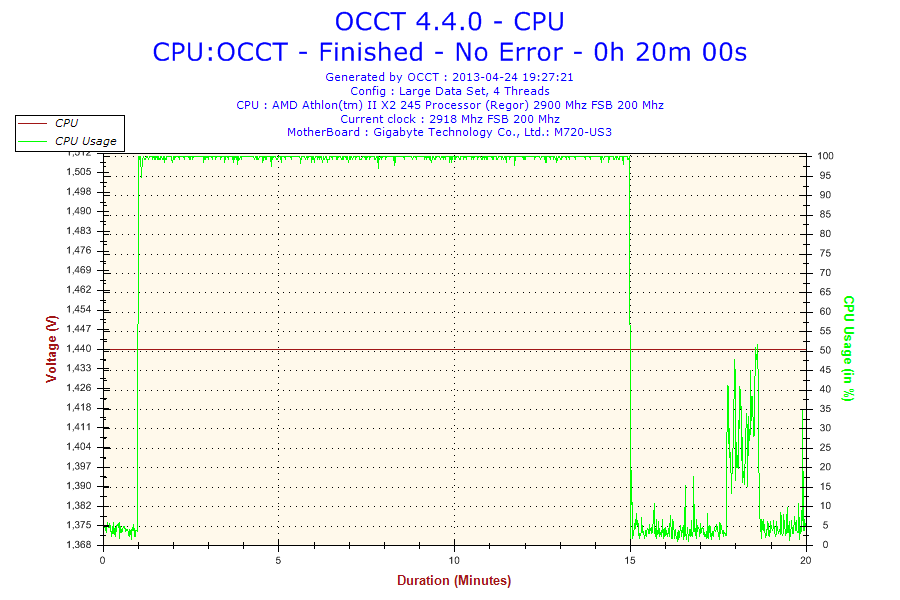

    Przywróciłem BIOS do starszej wersji. Zamieszczam tu wyniki z OCCT ( testowałem 20 min )
  • #18 12235510
    DriverMSG
    Posty: 44094
    Pomógł: 3984
    Ocena: 4890
    Do zweryfikowania temperatura procesora. Program błędnie wskazuje - Chyba, ze masz chłodzenie wodne.
    Natomiast skok temperatury po włączeniu testu świadczy, o zupełnym braku chłodzenia.
    Sprawdź mocowanie chłodzenia, ewentualnie wymień pastę termo.
    +5V to błąd odczytu - do zweryfikowania miernikiem.

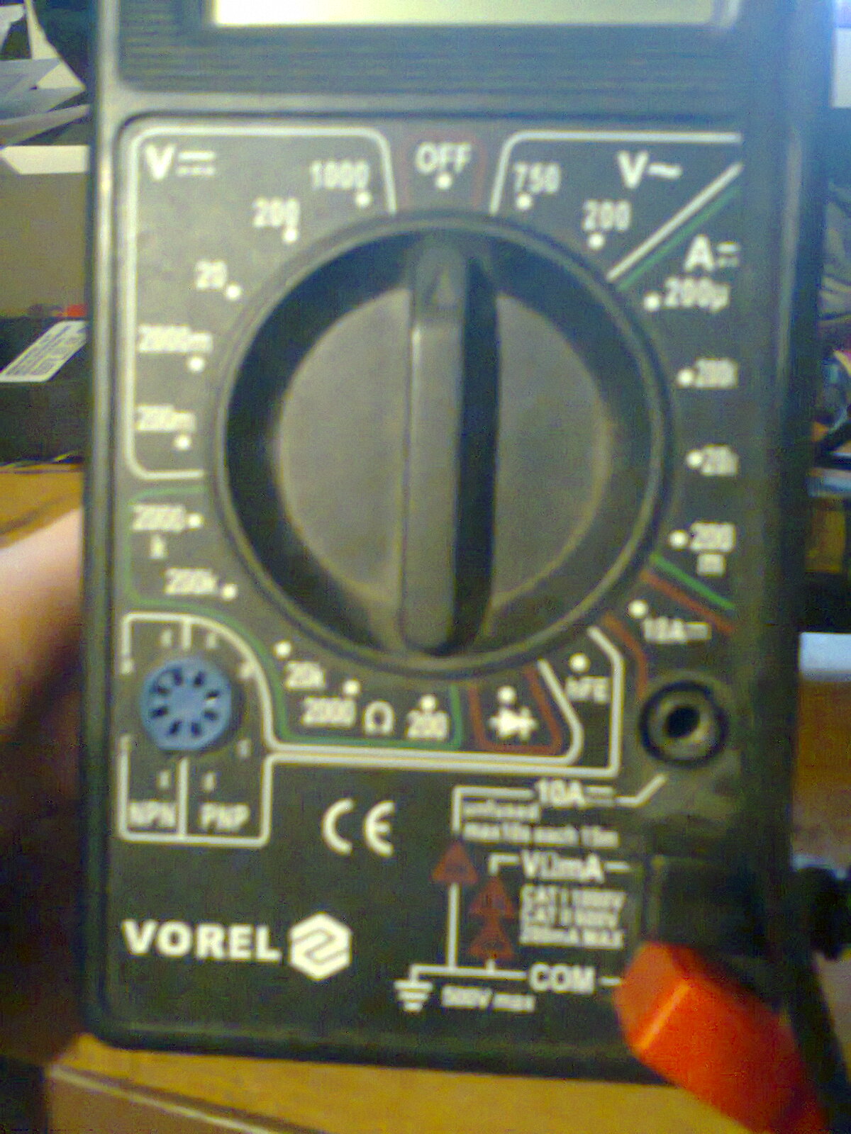

    Teraz głupie pytanie, czy ten miernik który posiadam nadaje się ?
  • #25 12236311
    cyberspace1221
    Posty: 94
    Ocena: 3
    Nadaje się, w lewo o trzy pozycje :)

  • #27 12236454
    MrDoimer
    Posty: 5691
    Pomógł: 271
    Ocena: 125
    Nie ma napięć linii +5V ale po linii +12V widać że napięcia ok. :)
