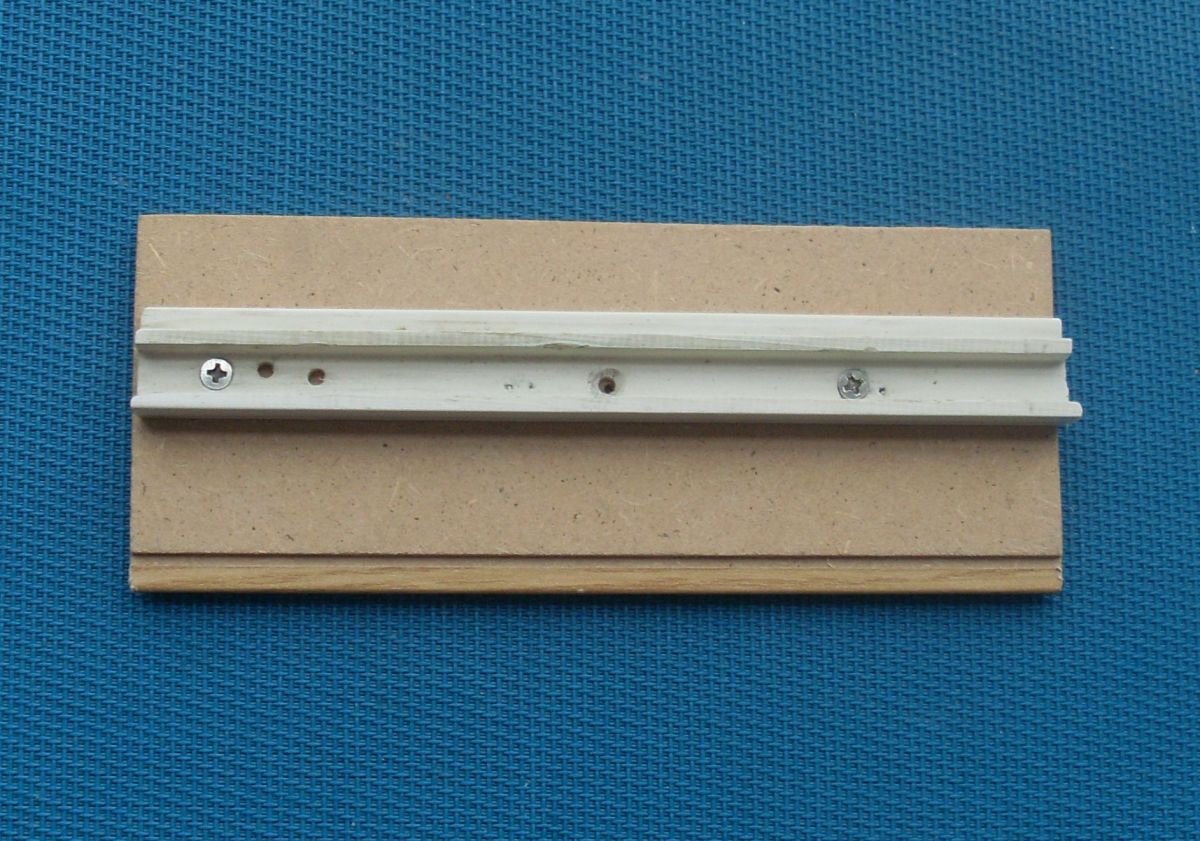

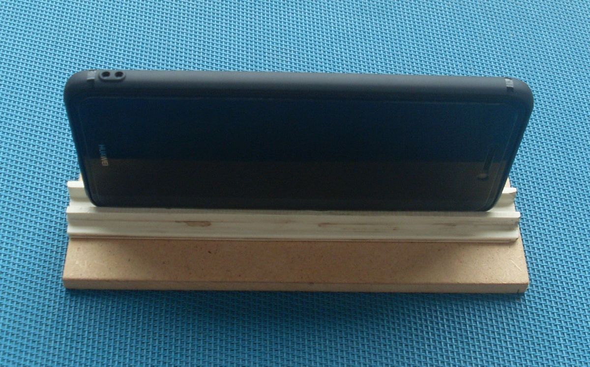

    Filmik jest autentyczny.
    Filmowałem smart-fonem, specjalnie zrobiłem sobie pod niego podstawkę.
    Mikrokomputer COBRA 1
    Jedyna ingerencja była w wycinaniu 3 klatek filmu z "dropami" między zmianami plansz, czyli pełnych obrazów.

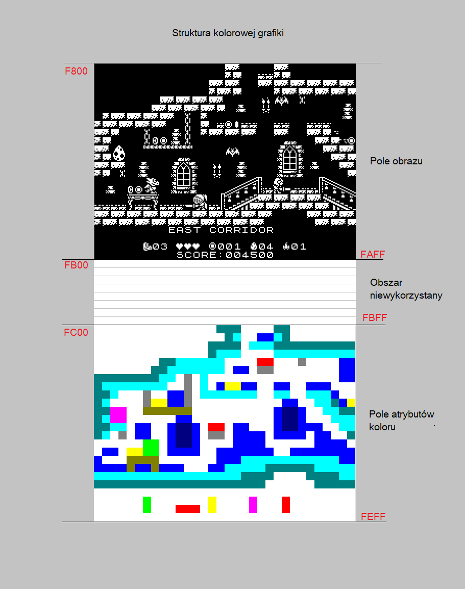

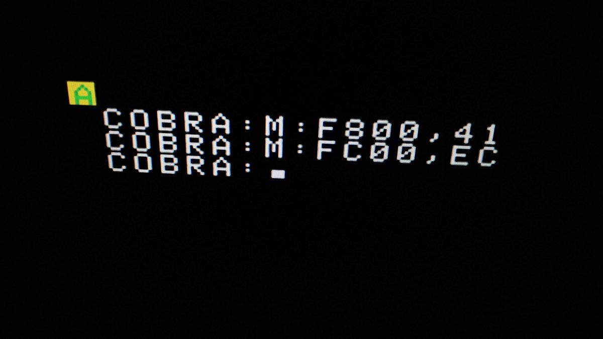

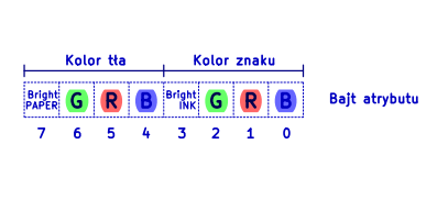

    Jak wiadomo pole obrazu zajmuje obszar F800h - FB00 , natomiast pole atrybutów umieściłem pod FC00h - FF00h.
    Znakowi pod F800h odpowiada atrybut koloru w komórce FC00h, F801h - FC01h , F802h - FC02h i.t.d.
    Struktura bajtu atrybutu :
    Z zasady jest podobnie jak w ZX Spectrum , ale nie ma migania. W zamian a to tło jak i znak może przyjąć jedną z szesnastu barw .
    wartości kolorów dla normalnej jasności w hex:
    8 - czarny
    9 - niebieski
    A - czerwony
    B - magenta
    C - zielony
    D - błękitny
    E - żółty
    F - biały
    Dla obniżonej jasności :
    0 - czarny
    1 - niebieski
    2 - czerwony
    3 - magenta
    4 - zielony
    5 - błękitny
    6 - żółty
    7 - szary
    Przykładowo gdy zapiszemy w komórce F800h - 41h , oraz w FC00h - ECh wyświetli się zielona litera A na żółtym tle .

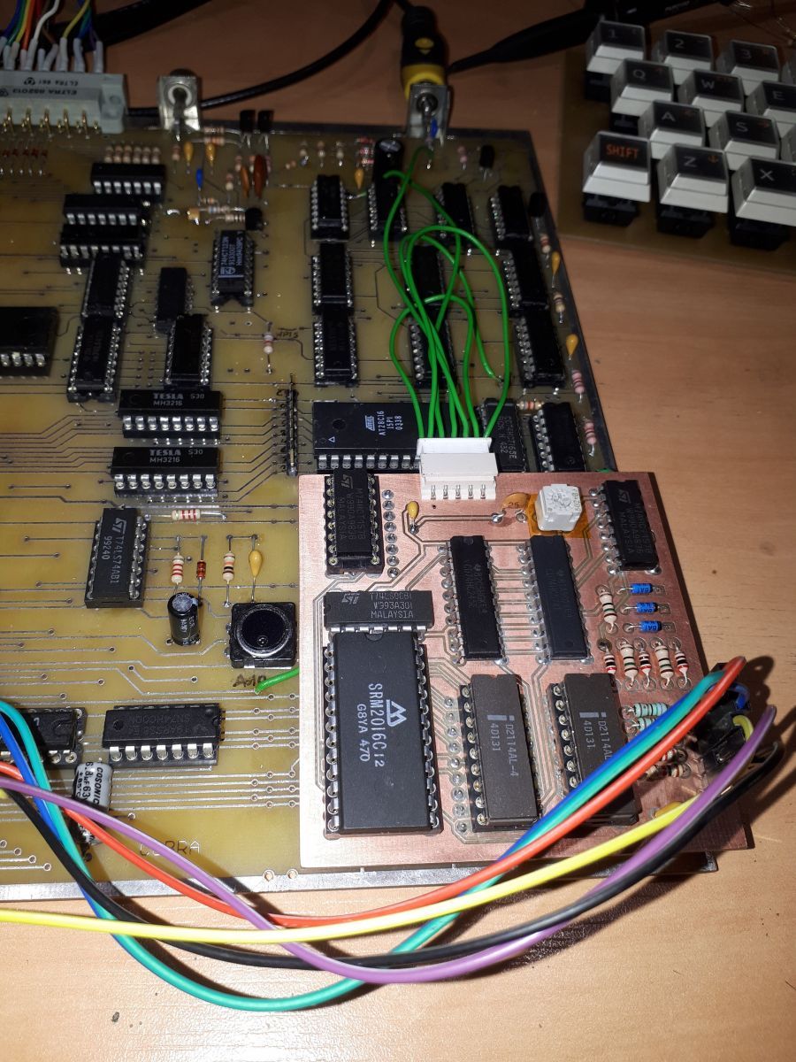

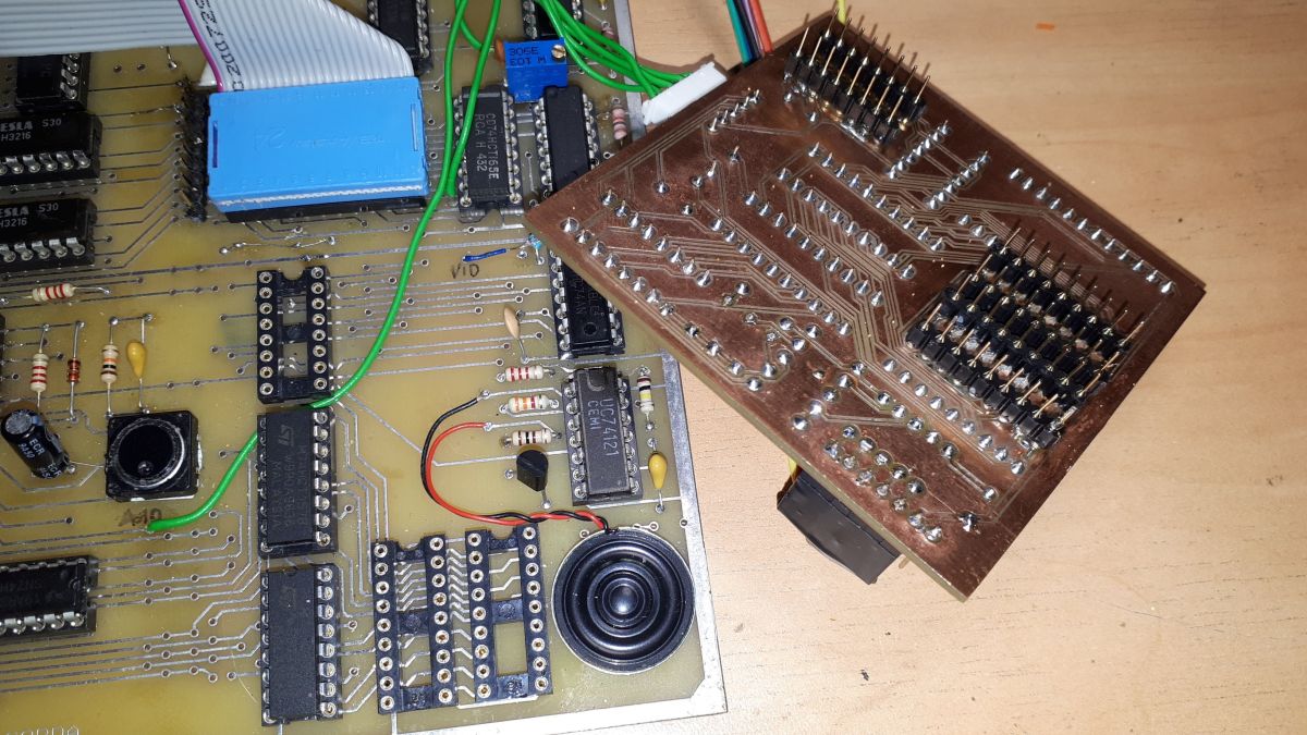

    Mój adapter wygląda tak:

    Kompatybilność jest zachowana , ale trzeba niestety zastosować małą modyfikację monitora , pole atrybutów po resecie trzeba wypełnić 0Fh (białe znaki,czarne tło) , inaczej pojawią się kolorowe chaszcze .

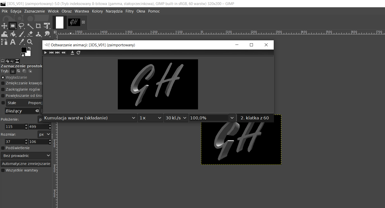

    FLI idealnie pasuje bo ma głębię kolorów 4 bit... mały ekranik i jest obsługwany przez GIMP... więc animację można tworzyć na PC... Do tego dźwięk AY...
    Można zebrać wszystko razem i zrobić COBRA2... dać do gazety i za 30 lat będą ulepszać dalej hahah
    http://www.oldversion.com/windows/download/autodesk-animator-1-3a
    Nawet program do animacji est dostępny...oczywiście dla CObRA1.
    W GIMP przyjemnie robi się klatki:
    Tu jest plik FLI:
    3DS_V0..zip (135.13 kB)Musisz być zalogowany, aby pobrać ten załącznik.

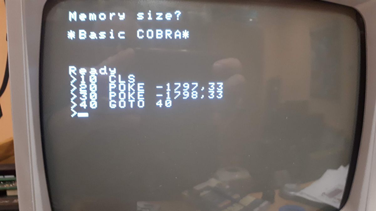

    Właśnie pracuję nad emulatorem.
    Próbuję coś przetestować i zauważyłem w Basic, że aby zapisać cos do adresu >32767, to od wpisanego adresu należy odjąć 65536.
    Metodą prób i błędów udało mi się wypisac znak za pomocą instrukcji:
    CLS
    POKE -1797,33
    Jednak, jak się wpisze
    POKE -1798,33
    to żaden znak sie nie pojawia, a teoretycznie powinien pojawić się obok.
    Jak się uruchomi ten program:
    10 CLS
    20 POKE -1797,33
    30 POKE -1798,33
    To powinny pojawić się dwa wykrzykniki. Czy w prawdziwej cobrze też jest ten problem, czy jest to błąd w emulatorze?
  • #1004 20147153
    andrzejlisek
    Poziom 32  
    Posty: 3637
    Pomógł: 82
    Ocena: 705
    Dzięki za pokazanie, jak się dopisze "GOTO 40" lub "INPUT X" to pojawiają się 2 wykrzykniki, czyli w emu jest dobrze.

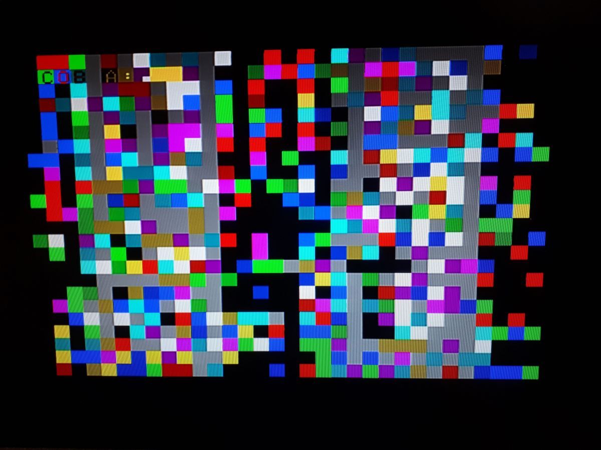

    Zanim "wypuszczę w świat" aktualizację emulatora, proszę o kilka informacji.
    Pierwszą rzeczą jest sprawdzenie poprawności koloryzacji. Do testów napisałem taki prosty program. Na początku wypełnia ekran znakami X i kolorem białym na czarnym tle. Wyświetlenie X to tylko zobrazowanie postępu, bo ta czynność trwa kilka sekund. Po naciśnięciu CR wypełnia znakami nawiasów we wszystkich możliwych kolorowaniach, reprezentowanych przez liczby od 0 do 255. Po naciśnięciu CR wypisuje białymi znakami na czarnym tle wszystkie możliwe znaki w celu zobrazowania aktualnie podłączonego generatora znaków. Na tym etapie można wpisać numer od 0 do 255 w celu wybrania generatora i nacisnąć CR. Dwukrotne podanie tego samego numeru lub naciśniecie CR bez podawania numeru kończy program.
    10 CLS
    20 A = -2048
    30 B = -1024
    40 FOR I = 0 TO 767
    50 POKE A, 88
    51 A = A + 1
    80 POKE B, 15
    81 B = B + 1
    90 NEXT
    99 INPUT X
    110 CLS
    120 A = -1920
    130 B = -896
    140 FOR I = 0 TO 255
    150 POKE A, 91
    151 A = A + 1
    160 POKE A, 93
    161 A = A + 1
    170 POKE B, I
    171 B = B + 1
    180 POKE B, I
    181 B = B + 1
    190 NEXT
    199 INPUT X
    209 Y = 0
    210 CLS
    220 A = -1920
    230 B = -896
    240 FOR I = 0 TO 255
    250 POKE A, I
    251 A = A + 2
    270 POKE B, 15
    271 B = B + 1
    280 POKE B, 15
    281 B = B + 1
    290 NEXT
    299 INPUT X
    300 IF (X <> Y) THEN GOTO 310 ELSE GOTO 330
    310 Y = X
    320 OUT 12, X
    329 GOTO 410
    330 END
    410 CLS
    420 A = -1920
    440 FOR I = 0 TO 255
    450 POKE A, I
    451 A = A + 2
    490 NEXT
    498 INPUT X
    499 GOTO 300
    Tak prezentuje się koloryzowanie na moim emulatorze (na razie w fazie testów, jeszcze nie wypuściłem aktualizacji). Proszę o informację, która wartość (224 lub 128 czy jeszcze inna) jest bardziej podobna do rzeczywistej realizacji? Wartość 128 jest przyjęta w Windows VGA, a w emulatorach ZX Spectrum jest wartość zbliżona do 224 (są niewielkie różnice).
    Najważniejsze pytanie: Czy prawdziwy komputer po uruchomieniu tego programu wyświetla taki sam układ kolorów?
    Ciemny=224
    Ciemny=128
    Emulator będzie miał możliwość włączenia i wyłączenia kolorów w celu zachowania wstecznej kompatybilności i z tego powodu, że nie jest to standardowa funkcjonalność Cobry. Czy przewiduje się możliwość programowego włączania lub wyłączania kolorów? Jeżeli tak, to w jaki sposób?

    W swoim programie CCSE zastosowałem poziom 128 . Jest to najbardziej zbliżone do rzeczywistości , lecz nie jest kluczowe.
    Jeśli chodzi o wyłączanie koloru , oraz inne sprawy z tym związane są to kwestie otwarte . Proponuję te rzeczy poddawać forumowej demokracji :) .
    Jak możesz , prześlij mi program w basic`u , w pliku do Cobry od adr. 4000h .
    Przy okazji przesyłam obrazowe przedstawienie mapy pamięci dla grafiki kolorowej :

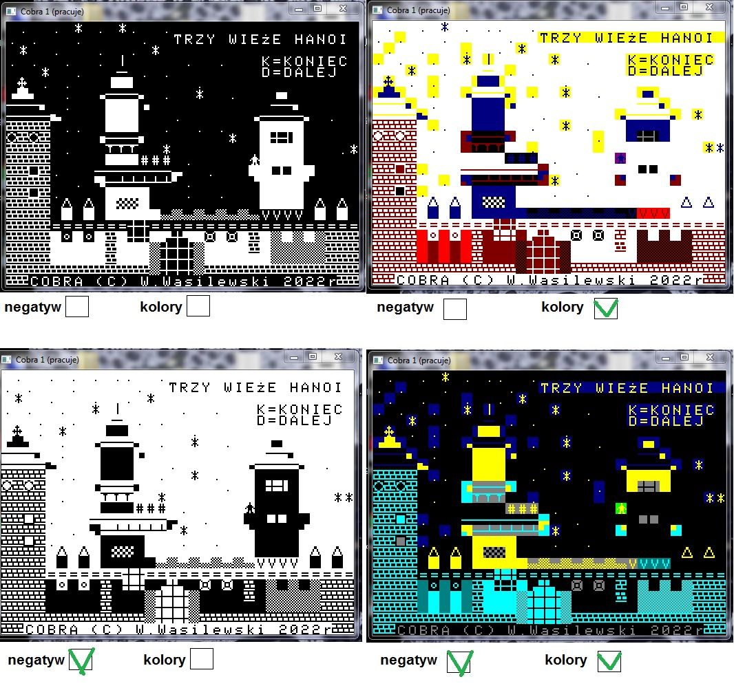

    Pokolorowałem stronę tytułową, aktualnie pisanej gry zgodnie z wcześniej podaną paletą kolorów i nie zgadza mi się działanie opcji INWERS.
    Spodziewałem się, zamiany koloru atramentu z kolorem tła. a tu mieszają się kolory:
    np znak "biała fuga -atrament i czerwona cegła - tło" czyli kod F2 po zastosowaniu inwers daje "błękitną fugę - atrament i czarną cegłę - tło"
    I jeszcze jedno: skoro naturalnym obrazem oryginalnej COBRY były zawsze białe litery na czarnym tle, to i w wersji kolorowej bez włączenia opcji INVERS powinien być taki wygląd
    Zamieściłem obrazki dla 4 kombinacji opcji negatyw i kolory.
    To są moje subiektywne spostrzeżenia, ale dostosuję się do każdej normy.

    Myślę , że funkcja invers w emulatorze jak i przełącznik polaryzacji w Cobrze w przypadku zastosowania trybu koloru nie ma sensu , inwersję każdego znaku można przeprowadzić programowo , odpowiednio ustawiając atrybuty .
    Przykładowo biały znak na czarnym atrybut 0Fh , czarny na białym F0h , wystarczy zamienić połówkami .
    Zachowanie grafiki na przedstawionych przykładach jest prawidłowe i logiczne ,
    dzieje się tak również w programie CCSE .
    Jednak jak się dobrze przyjrzeć to w przedstawionych przykładach coś jest chyba nie tak, emulator prawdopodobnie przy inwersji obrazu dokonuje inwersji bitowej atrybutów .
    Już w zamierzchłych czasach była mowa o negatywie przy wyświetlaniu. Ja to zinterpretowałem nie jako zamiana tła i znaku, tylko jako pomalowanie tła na biało i znaku na czarno, czyli odwrócenie kolorów. Przy rozszerzeniu do 16 kolorów, naturalnym rozwinięciem jest odwrócenie koloru tła i odwrócenie koloru znaku, czyli jak kolory są ponumerowane od 0 do 15, to w negatywie będzie zastosowany kolor otrzymany poprzez odjęcie od 15 numeru koloru. Taka interpretacja negatywu pasuje do wersji czarno-białej, bo czarny ma numer 0, a biały ma numer 15.
    Nic nie stoi na przeszkodzie, żebym przy okazji następnej aktualizacji dodał jeszcze jedną opcję, czyli zamianę miejscami koloru tła i pierwszego planu. Myślę, ze to się uda za kilka dni, równolegle dyskutuję na PW z kolegą atmeg8 na temat generatora znaków w pamięci RAM.
    Na ten problem zwrócił atmeg8 w poście #996. Właśnie z tego powodu, od tej wersji emulatora, po zerowaniu wypełniam losowymi bajtami zamiast zerami. Jeżeli obszar odpowiadający za kolory jest wypełniony innymi wartościami niż 0xAF, to siłą rzeczy, nie będą to białe znaki na czarnym tle przy włączonym kolorze. Obsługiwanie jakiejś funkcjonalności w emulatorze to jedno, a przygotowanie programu monitora dla kolorowej wersji cobry to drugie. Nie wykluczam, że wprowadzę taką modyfikację wraz z następną wersją emulatora. A może ktoś już takiej modyfikacji dokonał i pozostaje tylko zaktualizować ROM? W projekcie emulatora udostępniam pierwotny obraz ROM, jedynie rozszerzony o możliwość zmiany wielkości liter i drukowanie z Basica na drukarce D-100. Te dwa rozszerzenia są opisane w AudioVideo.
    A jeżeli ktoś chce docelowo korzystać z innego ROM niż ten, który ja udostępnia, to moje modyfikacje tego ROM nie mają dla niego znaczenia, bo wtedy to ten inny ROM musi być odpowiednio zmieniony, aby poprawnie wyświetlał kolor.

    Niezgodność kolorów na zamieszczonych obrazkach wynikła z faktu, że kolorowanie zacząłem zaraz po zapowiedzi nowego emulatora pracującego w kolorze, na podstawie podanej palety kolorów oraz infornacji, że pierwsza cyfra atrybutu znaków koduje ATRAMENT, a druga cyfara TŁO.
    Domyślnie przyjąłem brak włączenia opcji negacja.
    Nie ma żadnego problemu, abym przekodował kolory do przyjętego systemu kodowania.
    Ważne aby emulator był kompatybilny z systemem zastosowanym hardwarowo przez wiodących użytkowników.

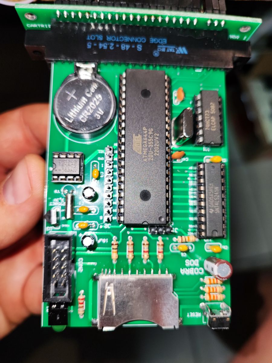

    miki1406
    Posty: 117
    Pomógł: 5
    Ocena: 32

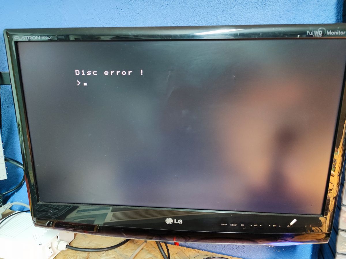

    Walczę na tą chwilę z uruchomieniem Cobra DOS.
    Czy uruchamiam bez cartridge'y, czy z nim - ekran zalewa fala liter "ó".
    Na cartridge'u nie zapala się dioda LED.
    Dioda LED zapala się podczas naciskania przycisku Reset.
    Przycisk Reset nie resetuje Cobry.
    Cartridge inne z oprogramowaniem działają prawidlowo
    ATmega programowałem TL866-II.
    Może kolega Coberr coś podpowie :)
  • #1014 20157759
    atmeg8
    Posty: 113
    Ocena: 10
    Może jest problem z fuseBit'ami , załaduj Atmegę z pliku , który dołączam , załaduj jako Project do TL866-II.
    Cdos.rar (23.24 kB)Musisz być zalogowany, aby pobrać ten załącznik.

    Kolorując programy przyjąłem trochę błędnie zasadę, że najpierw wrzucam obraz na ekran od adresu F800 h a zaraz po nim wrzucam od adresu FC00 h atrybuty koloru dla tego obrazu.
    Jeżeli mamy Cobrę kolorową to nie robi taka kolejność żadnej szkody, mamy i obraz monochromatyczny i obraz kolorowy wyświetlany prawidłowo.
    Natomiast dwa nowe programy znajdujące się w tym wsadzie kolorowane są inaczej.
    Najpierw atrybuty, później obrazek.
    Tak obecnie wyświetlany jest ten wsad na Cobrze monochromatycznej.
  • #1016 20157819
    miki1406
    Posty: 117
    Pomógł: 5
    Ocena: 32
    Niestety zaprogramowane powyższym projektem i... Brak reakcji...

  • #1017 20157826
    atmeg8
    Posty: 113
    Ocena: 10
    Dla kompatybilności trzeba przyjąć kolejność : atrybuty , obraz.
    To dla tego , że w przypadku Cobry mono oba obszary adresowe nakładają się .
    Jak zrobisz odwrotnie to na obrazie będziesz widział wartości atrybutów.

  • #1019 20157946
    miki1406
    Posty: 117
    Pomógł: 5
    Ocena: 32
    Zrobione.
    Problem tkwił w sygnałach WR i WR(z kreska)
    Na PCB są dwa osobne... Na płytce pod ze złączem cartridga, są dwa identyczne oznaczenia (bez kreski)... Zamieniłem je miejscami i zadziałało :)
    Zdzis_ek ostrzegał mnie, iż projekt płytki pod złącze cartridga było do dużo starszej rewizji PCB... Miał rację :)
