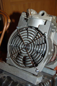

    Do zrobienia pozostaje mocowanie osłon wentylatorów silnika (w tej roli osłony wentylatorów 120mm) oraz montaż gumowych nóżek dodatkowo tłumiących wibracje.

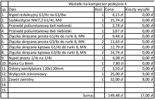

    Co do kosztów w sumie z kosztem paliwa wyszło pewnie z 200zł, więc opłacalność przedsięwzięcia jest dyskusyjna, ale i tak wyszliśmy na tym lepiej niż kolega z tego opisu: http://brosatwar.blogspot.com/2012/11/warsztat-projekt-kompresor.html (planował 300zł wyszło 700zł ;-P, ale swoją drogą fajny opis).
    Także po raz kolejny wyszło ile wydaje się na pierdółki przy tego typu projektach, niby kilka złączek, a tu nagle 200zł. Nie mam pojęcia jak Chińczycy sprzedają kompresory 24l po 300zł i jeszcze na tym zarabiają nie tylko oni… No , ale masówka robi swoje…

    "KOSZTY (!)
    W tym miejscu, w związku z dodatkowym odwadniaczem (ale nie tylko), pojawia się problem z zamknięciem się w planowanej kwocie 300zł, a także z liczeniem poniesionych kosztów. Już teraz widać, że budżet zostanie przekroczony. Koncepcja wykonania kompresora w rozsądnej kwocie 300zł, oznaczająca w praktyce "jak najtaniej", ewoluowała w koncepcję wykonania kompresora "porządnie", czego (jak to zwykle bywa) tanio nie da się zrobić. Problem z liczeniem kosztów wiąże się z tym, że nie mogę z jednej strony realizować swojego projektu, a z drugiej liczyć koszty wirtualnego, najprostszego kompresora, którego być może dałoby się zrobić z najtańszych części (a z niektórych rezygnując) za 300zł. Dlatego od teraz będę zliczał wszystkie wydatki, by pokazać realne koszty projektu "porządny kompresor". Na początku faktycznie zakładałem że zmieszczę się w kwocie 300zł lub niewiele ją przekroczę, dlatego będę się nią dalej posługiwał jako kwotą odniesienia (z resztą na wielu forach tego rzędu koszty "lodówkowca" są przytaczane) i w związku z tym będzie dobrze widać o ile budżet został przekroczony. Na koniec zamieszczę tabelaryczne zestawienie wszystkich części wraz z ich cenami."
    drugi z 23 części (zawierającej szczegółowe rozliczenie projektu):
    "Budżet został przekroczony już w piątej części relacji, ale w zasadzie już w trzeciej wiadomo było, że tak się stanie. Właśnie w trzeciej części koncepcja wykonania kompresora w rozsądnej kwocie 300zł, oznaczająca w praktyce "jak najtaniej", ewoluowała w koncepcję wykonania kompresora "porządnie", czego (jak to zwykle bywa) tanio nie da się zrobić. I w zasadzie więcej nie muszę nic dodawać. Sami oceńcie, czy uzyskany efekt wart był poniesienia takich, a nie innych kosztów."
    oraz trzeci z 24 (ostatniej) części relacji:
    "Efekt końcowy wynagradza poniesione ponad dwukrotnie większe koszty od planowanych. Może dało się to zrobić taniej, może inaczej, a może lepiej, ale wyszło jak wyszło - moim zdaniem fajnie i całkiem nieźle. Oby służył długo i bezawaryjnie."
    Wasza konstrukcja jest bardzo fajna, zwłaszcza że ma dość sporą wydajność. Ale nie każdy ma dostęp do takich fajnych części :|

    Osłony na wentylatory już są. Na zdjęciach je widać, ale były tylko przyłożone, dodam nowe foto jak jeszcze wykombinuję osłonięcie zacisków kondensatora silnikowego.

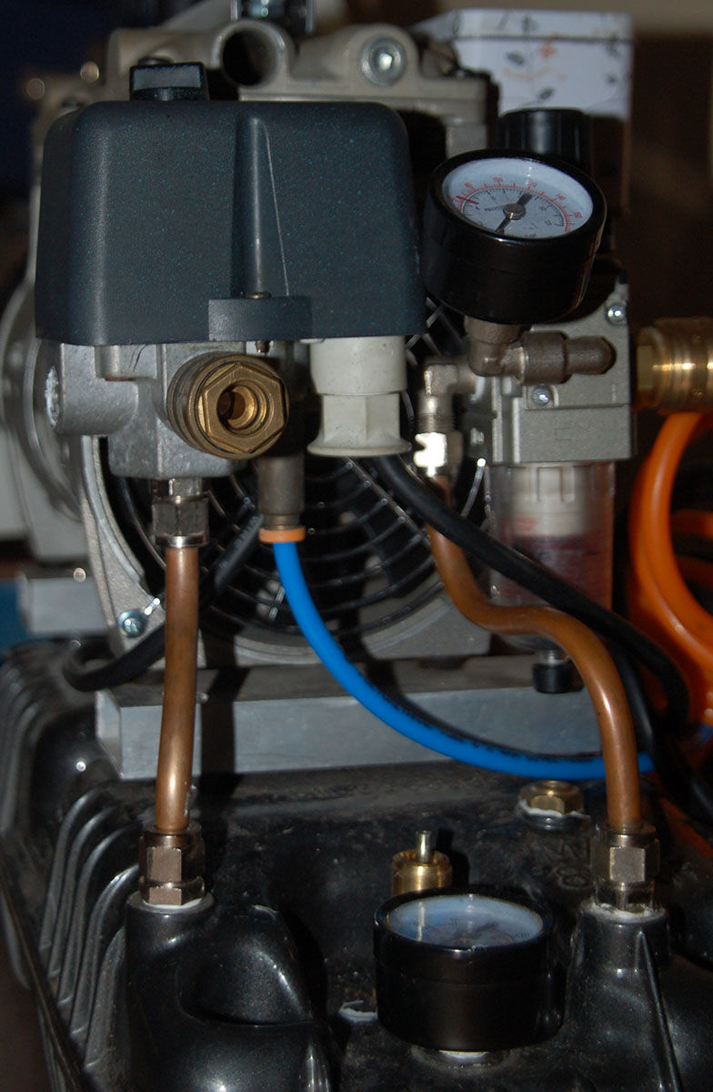

    Wyłącznik ciśnieniowy za 20zł został zastąpiony Condorem z możliwością nastawy zarówno ciśnienia załączenia jak i wyłączenia. Jako, że ma on 3 wyjścia, to do jednego podłączyliśmy szybkozłączkę dającą ciśnienie bezpośrednio z butli (z pominięciem reduktora).
    Mikro kompresor "szufladowy" [bezolejowy 230V]
    Przeciekający zawór zwrotny został wymieniony. Z uwagi na inny układ wyprowadzeń, powstała taka oto rzeźba. Wykorzystałem części jakie były w warsztacie.
