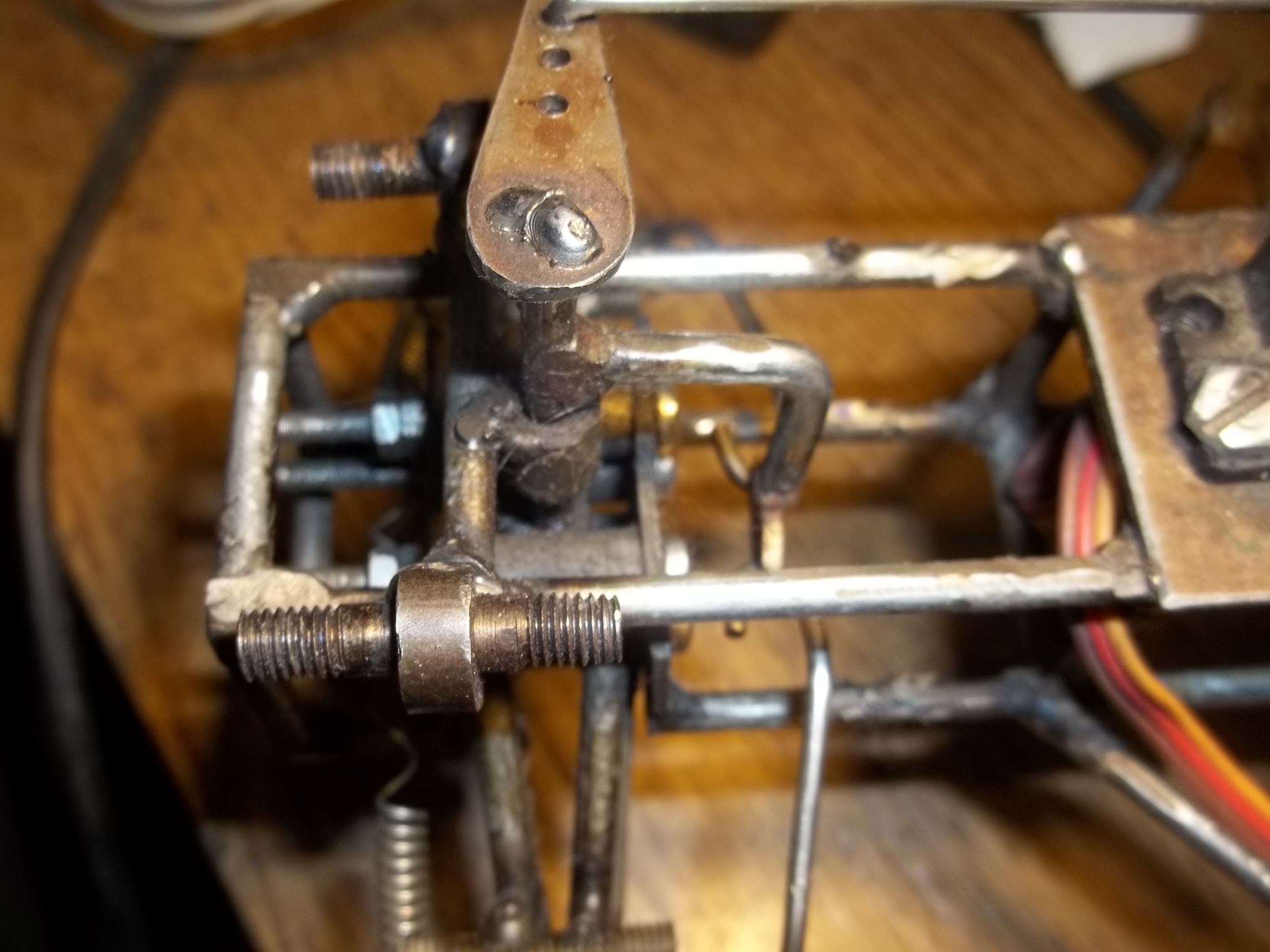

    Przedstawiam konstrukcję samochodu zdalnie sterowanego, który skończyłem robić kilka dni temu. Budowałem go z przerwami przez około 3 miesiące w wolnych chwilach.
    KONSTRUKCJA I ZAWIESZENIE:
    Rama zbudowana jest z prętów stalowych 3.5 i 4mm. Przednie zawieszenie składa się z 2 wahaczy, tył na sztywno. Górna część obudowy jest odchylana, aby można było dostać się do środka - widać to na jednym ze zdjęć.
    PRZENIESIENIE NAPĘDU:
    Przekładnia wykonana jest z metalowych zębatek pochodzących z wkrętarki stopień przełożenia 1:5. Silnik również pochodzi z wkrętarki, jest bardzo silny i szybki, więc idealnie nadaje się do pojazdu. Oś tylna to pręt stalowy 8mm.
    ELEKTRONIKA:
    Aparatura to HK GT2 przydał by się 3 kanał do załączania świateł ale poza tym jest świetna.
    Regulator dwukierunkowy to projekt ze strony https://www.alexrc.pl/viewtopic.php?t=5628 (kit avt5190), lecz zrobiłem do niego swoją płytkę z tranzystorami irf 4905 równolegle (2x irf 4905), bo gdy były pojedynczo wytrzymywały tylko kilka wyjazdów.Płytkę znajdziecie w załączniku.
    Samochód posiada oświetlenie tylne migające podłączone na stałe, i przednie dioda LED 1W.
    Akumulator Ni-Mh 9.6V 4Ah.

    Można prosić więcej zdjęć zawieszenia?

    Umieszczam zdjęcia zawieszenia w przednich kołach są po 2 łożyska o średnicy wewnętrznej 5mm (na zdjęciach widać że świetnie zbiera kurz :D )

    Czy tylna oś to jest na sztywno czy udało Ci się zrobić układ różnicowy ? ;)

    Tylna oś jest na sztywno
    RADLER napisał:
    czym to spawałeś?
    Większość rzeczy była spawana migomatem, część przedniego zawieszenia tig-iem

    W takiej skali 2 wachaczowe zawieszenie i to spawane:) No No pogratulować tylko pewnej ręki wiem co mówię spawam TIGiem.
    Czy drut na ramę to spoiwo od TIGa? znajomo wygląda:)
    Dlaczego mam wrażenie że przednie zawieszenie nie leży idealnie równo? lewe koło ucieka do środka czy tylko na zdjęciach tak się zgięło?

    Nie drut na ramie to to stalowy pręt, ze spoiwa od tig-a wykonane są cięgna do skrętu, to nimi ustawia się zbieżność kół.Poprawiłem, teraz lewe koło nie ucieka w żadną stronę :D
