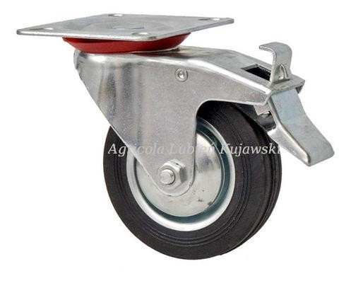

    W planach będzie podstawa z 4 dużymi kółkami, aby można było jeździć po piasku.
    Podstawa będzie z kątownika takiego jak użyłem do zrobienia podstawy i po prostu będzie odpowiednio dopasowana aby rack ładnie w nią wchodził. Tą podstawą będzie można też transportować takie rzeczy jak kolumny itd tak więc uważam że to był świetny pomysł zastosować takie rozwiązanie.

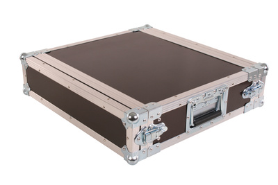

    Ile całość waży? Jak dla mnie beznadziejna konstrukcja, można było wykonać z płyty listwowej i kątowników aluminiowych. Standardowa konstrukcja z 2klapami... i nie ma problemu z drogimi złączami speakon. Czemu ma służyć oświetlenie racka?

    Koszty by były takie same, dopóki nie zechciałbyś kupić profesjonalnych uchwytów i zamków. Za to taka konstrukcja byłaby solidną i mógłbyś ja nazwać przyszłościową bo korozja jej nie groźna. U cb jedno zaprzecza drugiemu- myślisz przyszłościowo, a nie dołożysz kilku groszy. Mówisz jako stolik.... to dlaczego umieściłeś gniazda "głośnikowe" w tak mało estetycznym miejscu, zamiast zrobić ładny front? Mogłeś ich wcale nie umieszczać, robiąc jakiś dostęp to końcówek.
    Konstrukcja jest wykonana bardzo dobrze jak na spawacza, ale beznadziejna dla realizatora, ponieważ nie przemyślałeś wielu podstawowych elementów... teraz możesz przyjąć skowa krytyki na klate i coś pokombinować

    Przyszłościowość jest właśnie w tym że rack jest duży, że będzie miał kółka dzięki którym waga to nie będzie argument aby go odstawić w kąt, jest masywny-mocny, oraz że rack nie służy tylko jako sama skrzynia transportowa. Ma też stolik na którym pomieści się sporo przedmiotów. Jeśli bym miał mały mikserek to bez problemu mogę włożyć na niego laptopa (niestety mam soundcraft spirit folio 10/2 który jest dość duży).

    Zdjęcie 1 i 2 oraz opis do nich jest moim zdaniem nie trafiony. Może w moim zestawie kiedyś takie coś się znajdzie, ale dopiero jak laptopa zmienię na CDplayery oraz mixer DJ-ski. A reszta sprzętu? Gdzie? Kazdy wzmacniacz, itd miałby być w osobnym racku 2U? - nie podoba mi się takie rozwiązanie.
    Wolał bym mieć moją skrzynie oraz taki statyw jak pan stawił - to by mi się podobało, ale niestety to przyszłość, która nie wiadomo kiedy nadejdzie.

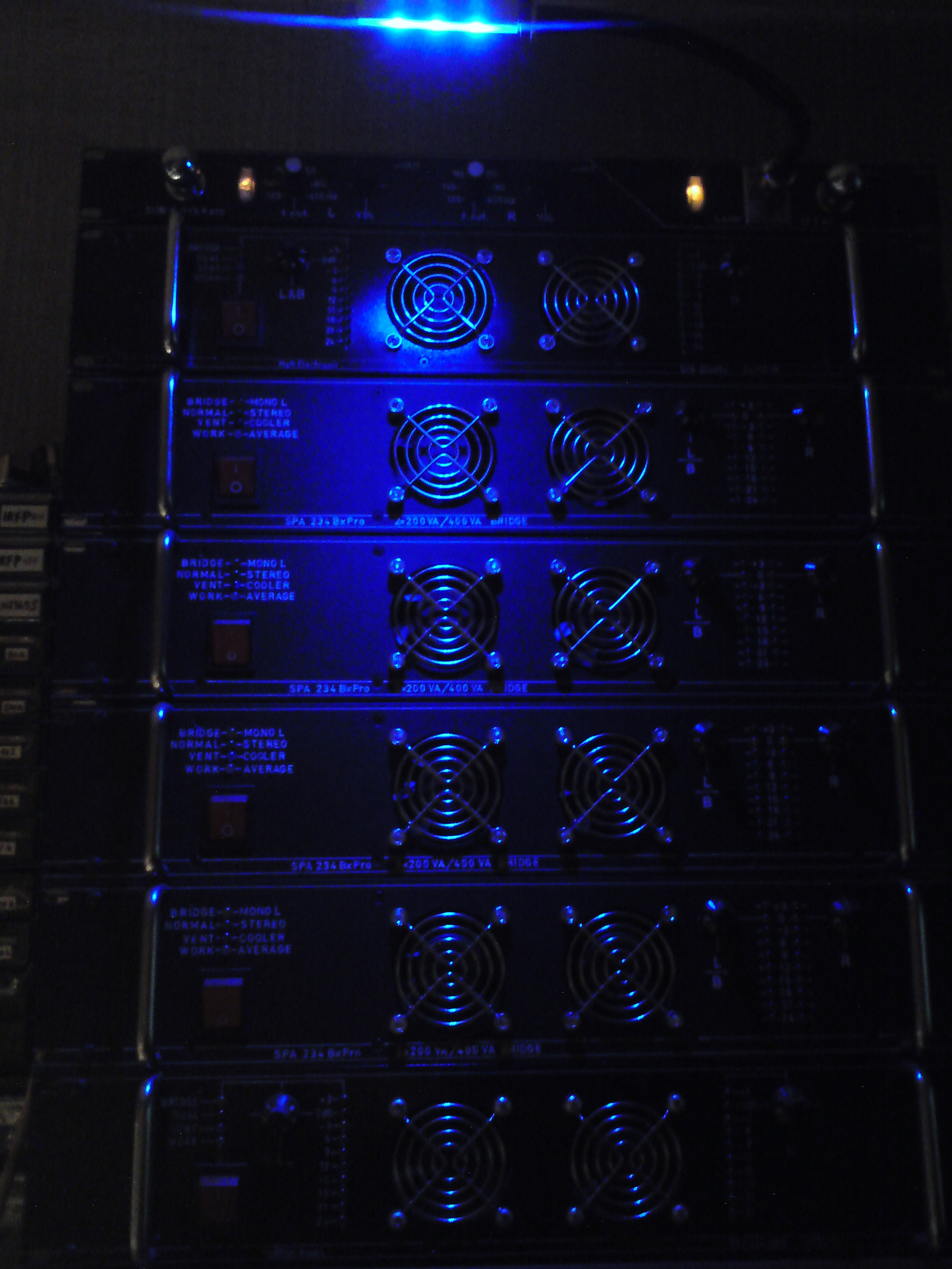

    Pomysł ze stolikiem z racka - jest jak najbardziej OK. Sam mam tak właśnie zrobiony "samodział" RACK'a. Tyle tylko, że w moim jeździ 5 wzmacniaczy, equalizer z analizerem widma, x-over i jest jeszcze miejsce na panel (1U) gniazd wejść/wyjść. Jest też i podświetlenie, ale nie służy ono do oświetlania pustego środka, ale wzmacniaczy - co by można było jednym rzutem oka sprawdzić co się dzieje (jeśli taka konieczność). Całość jest zamykana dwoma pokrywami, z tym, że tylna może pozostawać zamknięta nawet na czas imprezy, a przednia na wcisk wchodzi na górą "RACK'a".
    Z tego wnioskuję że ma Pan bardzo podobną konstrukcje tyle że ma pan więcej sprzętu, który ja też będę może kiedyś miał - dlatego konstrukcja jest taka duża.
    Pan swoją konstrukcję wykonał ze sklejki ja ze stali, ale zasada działania jest taka sam - chroni, wszystko w kupie (szybszy transport). Pisze Pan też o rączkach - przynajmniej jest okazja zapytać.
    Pana konstrukcja też waży nie mało (60kg) skoro dźwiga sprzęt, który za pewne jest moimi marzeniami, ale czy te rączki z grubego drutu nie wrzynają się w dłonie? - tylko to mnie zastanawia. Moim zdaniem są fajne, są chowane, są drogie, ale się wrzynają. Moje wystają, nie są za ładne, są tanie i się nie wrzynają - tak więc coś za coś.
    Kółka - hmmm - wszystko na ten temat jest wyżej!
    Co do ostatniego zdjęcia. Co tu pisać? Chyba nie zrozumiałem dostatecznie dobrze o co chodzi. A może u mnie w racku kiedyś będzie z 4 albo 5 takich wzmacniaczy? (bo tyle możę się zmieści - trudno powiedzieć) Czy moj rack nie spełnił by swojej roli w transportowaniu takiego sprzętu? Czy moje białe diody nie spełnią tego samego zadania co te? Sprawa jest taka, nie ma co się oszukiwać - moje białe ledy świecą dużo mocniej niż te 3 diody niebieskie, Zawsze można dorobić ściemniacz, albo coś. A nawet zamienić białe na niebieskie. Niektórych chyba te diody niebieskie u mnie drażnią, albo przez to że nie ma sprzętu po prostu wam się wydaje że konstrukcja nie ma przyszłości, jednak ja i tak zostanę przy swoim i będę bronił tego że ta konstrukcja jest w porządku i że jednak ma przyszłość.

    Rączki umieszczasz po 2 na stronę i zdecydowanie niżej! Stalowe rączki są rożnego typu, jeżeli boisz się wrzynania to kup z plastikową osłoną. Wiem bo woziłem case z 200kg pytą. Nie chodzi o wagę, tylko o przemyślaną konstrukcję która ułatwi sprawne przemieszczanie. U cb jest wszystko, ale w zasadzie nic. Jaki to stolik, na którym nie mieści się mikser? Jakie to podświetlenie skoro wygląda niczym choinka? Jaka to skrzynia transportowa, skoro jest nieporęczna i kiepsko wyglądająca?
    Nie przerabiałbym nic w tej trumnie, bo wymagałoby to dużo wysiłku, a efekt byłby niepewny. Zrób sobie mały rack(prawdziwy rack!) na 3urządzenia.... a w przyszłości dorobisz sobie drugi jak zajdzie taka potrzeba.
