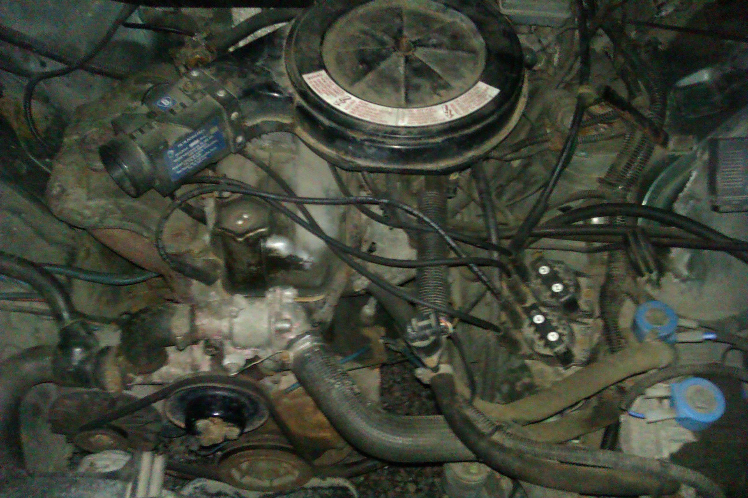

    Nic to by nie dało bo powietrze fałszuje podciśnienie, po prostu musisz zmodyfikować dolot.
    Daj foty spod maski to ci powiem co uciąć i gdzie.

    Zrobiłem kupę zdjęć, o jaki obszar chodzi dokładnie? Parownik?

    Filtr powietrza.

    Sprawa Pana załamie, lecz do filtra powinien być taki wąż jakby prowadzący gdzieś do grilla przedniego.. Został on urwany przez Tatuśka który naprawiał ten samochód "aby dojechać do roboty" i dalej miał go gdzieś....
    edit: wąż ten się posypał dlatego też został usunięty, jego zaczep nadal jest sprawny przy grillu przednim, wąż boczny prowadzący do katalizatora zaginął w niewyjaśnionych okolicznościach. Wszystko jest do kupienia i zrobienia tylko czy coś to da :D

    Właśnie tego węża ma nie być i rura tak pozostawiona też nie może być .
    Ale za to możesz przysłonić tak do połowy te rure dolotową.
    Może ci jeszcze działać termostat w dolocie i jak się rozgrzeje to zmienia miejsce poboru powietrza.

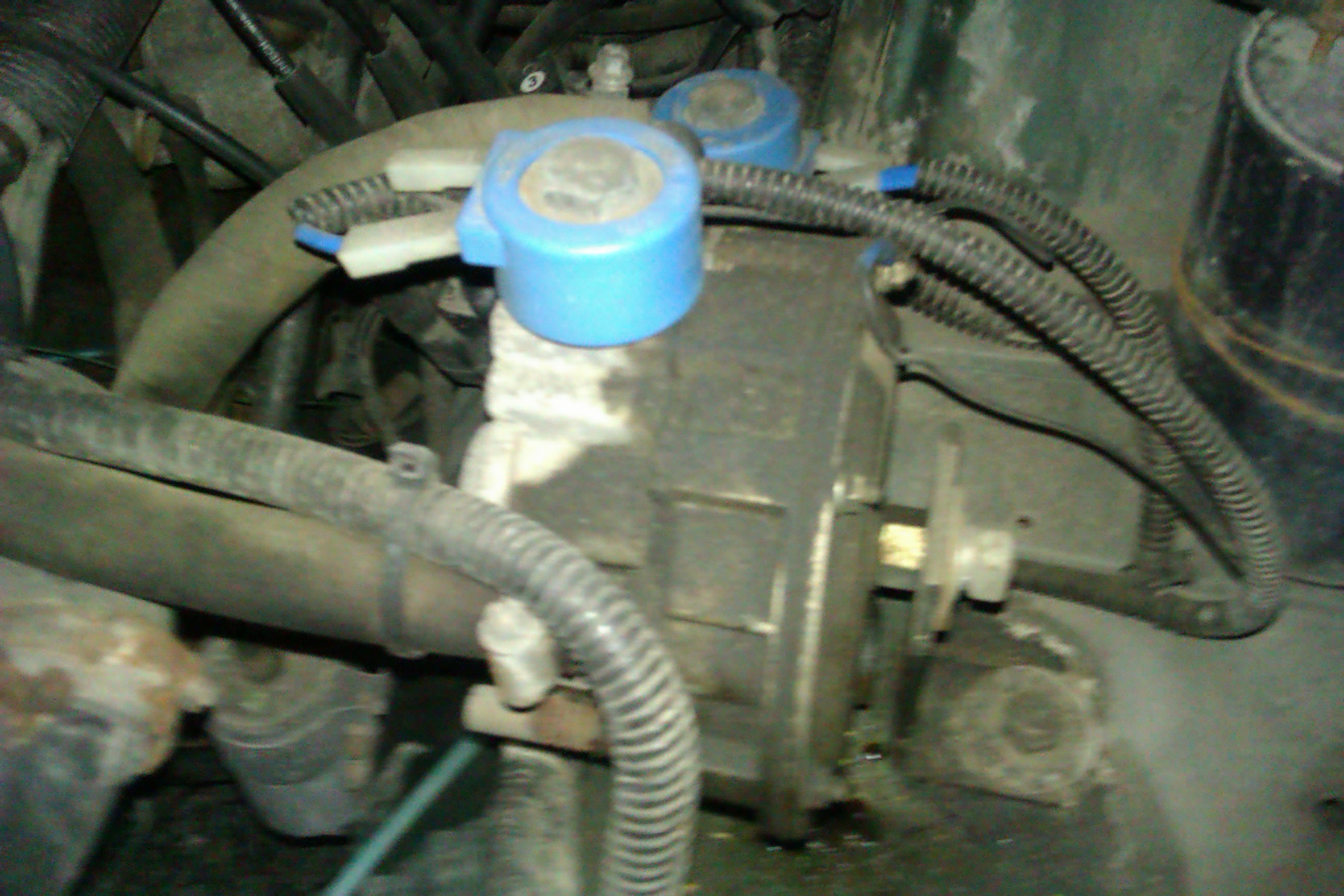

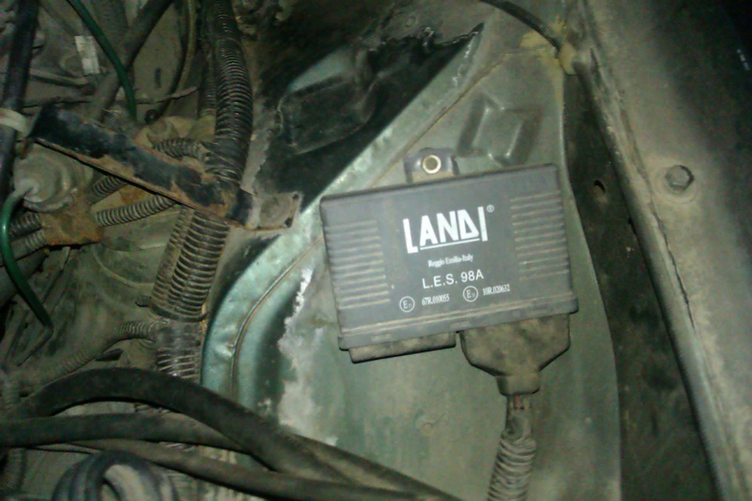

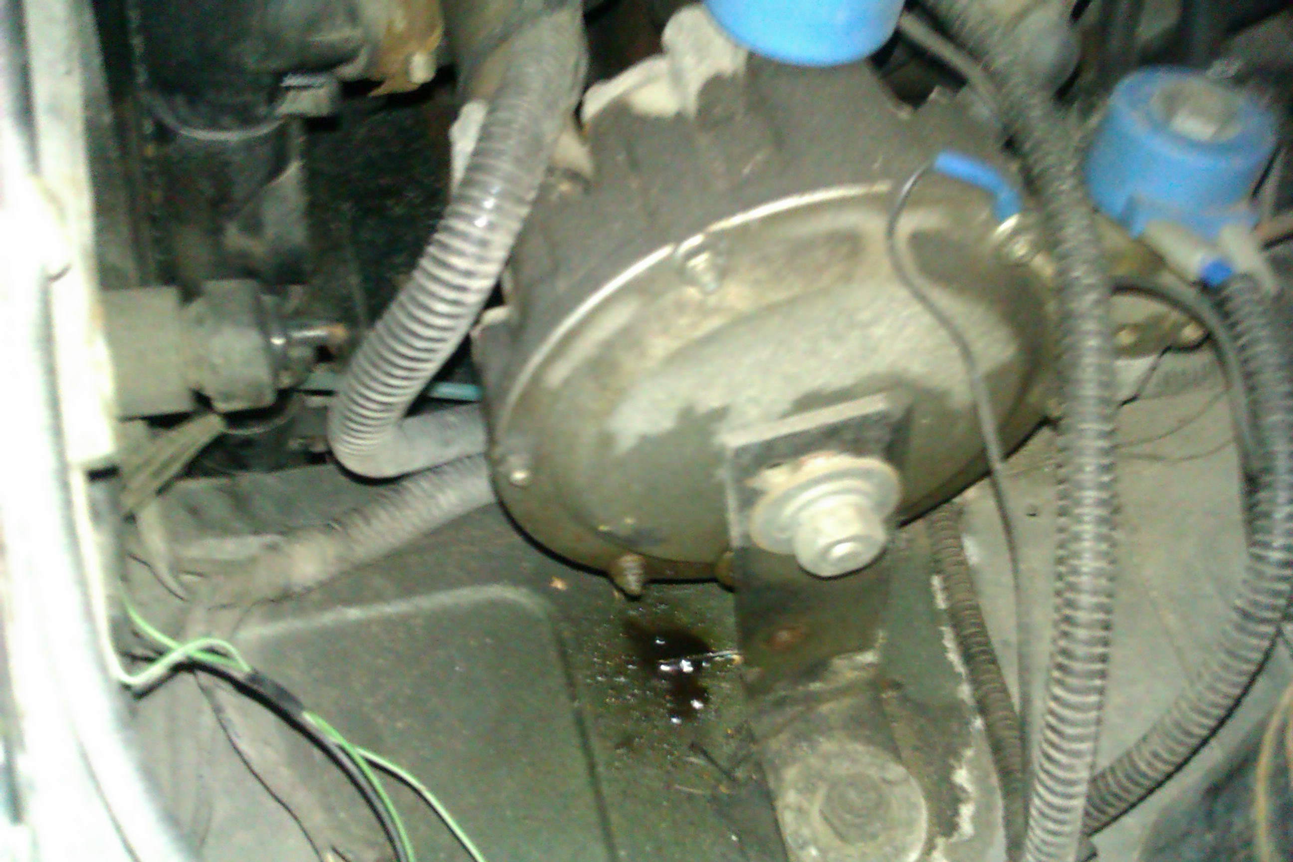

    Może komuś pomoże kilka zdjęć.

    Chciałbyś jeździć sprawnym samochodem, ale nie masz zamiaru ponieść wydatków. Tak się nie da. Ze zdjęcia widać, że reduktor przepuszcza olej pod uszczelką - albo nigdy nie spuszczany, albo całość ma dużo większy przebieg niż deklarowane 89tys. km, co zresztą sugeruje również bardzo niskie ciśnienie sprężania. Chcesz zamiennik reduktora - proszę bardzo, Tomasetto AT07 - niedrogi, dostępne bez problemu membrany zamienne, łatwy w wyregulowaniu.

    Reduktor nie przepuszcza tylko jest po prostu odkręcony od dołu na stałe (nie wiem po jaki grom).
