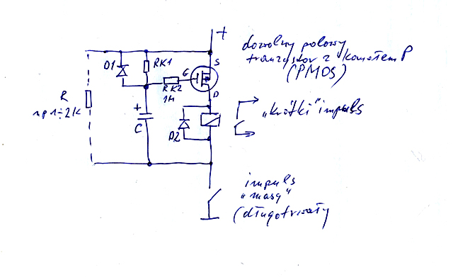

    To jest kompletny schemat, sprawdzony w działaniu, a nie tylko zasada dzialania:
    Schemat układu impulsowego przekaźnika na 12V - poszukiwany
    Wartości elementów są podane w poprzednim poście (R1=1M, C=1u). Jeżeli Kolega jest leniwy, i nie chce tego sprawdzić przez zmontowanie na próbę w "pajączku" to nic łatwiejszego nie znajdzie.
    Dodam, że dioda D1 (równoległa do uzwojenia przekażnika) musi być na napięcie wsteczne co najmniej 400V, np. 1N4004. Ale to są sprawy oczywiste, i każdy o tym wiedzieć powinien.
    Po to jest zastosowany tranzystor polowy, aby można było uzyskać stosunkowo długie czasy przy bardzo nie wielkich pojemnościach kondensdatora C.
    Stosując zwykły tranzystor, trzeba by stosować kondensator rzędu kilkuset mikrofaradów i inne rezystory (miejszej wartości) w bazie.
    Kilka podobnych układów czasowych jest na przykład w tym rozwiązaniu:
    https://www.elektroda.pl/rtvforum/topic1213211.html
    Dla "urozmaicenia" możliwości jeszcze podaję sprawdzony układ z wykorzystaniem tranzystora PMOS, i włączanie od strony masy. O czasie trwania impulsu decyduje Rk1 i C.

    Układ zaproponowany w poście 9 przez Mariana jest skuteczny.
    Dziękuję za pomoc i pozdrawiam wszystkich.
