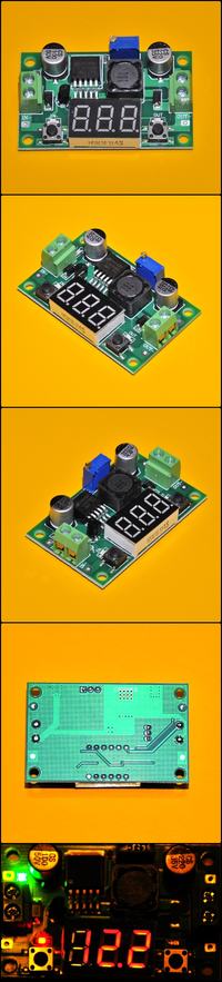

    Zamówiłem właśnie model TG-38126000-30k silnik z przekładnią 150 obr/min, 12V, do tego regulator 1,25V -30V 3A, o taki:
    Jaki silnik elektryczny z regulacją obrotów do bębna 1-2 kg?
    Wracając do silniczka, w opisie jest napisane 2kg.cm, może mi ktoś wytłumaczyć o co chodzi z tymi kilogramami na cm? To znaczy że to uniesie 2kg?
    oto opis
    ,,Silniczek 12 V prądu stałego z dobudowaną fabrycznie przekładnią o redukcji 30-krotnej. Prędkość obrotowa: 200 obrotów na minutę bez obciążenia, 150 obr. z pełnym obciążeniem przy momencie obrotowym 2 kg.cm i poborze prądu 0,7 A. Zmiana kierunku obrotów poprzez odwrócenie biegunów napięcia zasilania. Duży zakres regulacji prędkości obrotowej poprzez dobór napięcia w granicach 1,5...20 V. Typ: TG-38126000-30k. Wykonanie mechaniczne - rozstaw otworów mocowania, oś i rozmiary zewnętrzne, należą do powszechnie stosowanego standardu. Wszystkie koła zębate metalowe z wyjątkiem drugiego kolejno po zębniku silnika, dla wyciszenia przekładni. Długość L reduktora 22,5 mm. Oś o średnicy 6 mm. Silniki nowe fabrycznie z produkcji 2015."
    Żeby dobrać motoreduktor (silnik z przekładnią) musisz znać moment obrotowy jakego potrzeba do obracania twojego bębna, czy bęben jest wyważony? czy chesz go szybko rozpędzać/hamować? jeśli tak powinieneś znać też moment bezwładności.
    chcę rozpędzić ten bęben max do 100 obrotów na minutę na krótki czas jakbym potrzebował, ale w większości będę go używał na niskich obrotach 30 rpm na dłuższy czas, dla pewności zamówiłem trochę silniejszy 150 obrotów jakby miał być za słaby. Bęben jest minimalnie niedoważony, jakby go położyć pionowo to dolna średnica jest minimalnie mniejsza niż górna ale to nie problem. Hamulce nie będą potrzebne, ma się tylko rozpędzić.
    Chciałbym jeszcze zapytać, ile maksymalnie może chodzić taki mały silniczek da radę cały dzień na pełnym obciążeniu? Bo nie chciałbym go za szybko spalić.
    Jaki zasilacz mam do niego dobrać? Skoro napisane jest że mogę regulować do max 20v to ile ma mieć maksymalnie amperów ten zasilacz?

    Ten stabilizator( bo nie jest to regulator) bym sobie darował. Najprostszy regulator PWM na NE555, spokojnie sobie poradzi.
