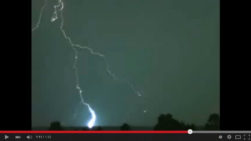

    Kraniec_Internetów napisał:
    Widzialeś moze jak wygląda wyladowanie w zwolnionym tempie?
    Więc przyjrzyj się dokładnie temu, co sam zalinkowałeś.
    Jak zamyka się obwód przy uderzeniu pioruna w człowieka na polu?

    TWK napisał:
    Wyładowanie przedstawione w poście #16 ewidentnie idzie z góry na dół.
    Ale właśnie wyładowanie główne widoczne na filmiku i stopklatce "startuje" z dołu do góry.
    Przypuszczam, że z góry również rozpoczął się ten sam proces. Tylko go nie widać bo i kadr nie ten i kamera niezbyt szybka.
    Kiedyś widziałem nagranie szybszą kamerą i w lepszym kadrze jak już po wyładowaniu pilotującym łuk wyładowania głównego pięknie zaczyna się po obu stronach i spotyka się w połowie wysokości...
    Własnie dlatego klasyfikuje się po leaderze a nie po wyładowaniu głównym (return-stroke).
    pzdr
    -DAREK-

    Darom napisał:
    Jeśli klasyfikować po rozwoju leadera to mamy
    1. downward negative (doziemne ujemne),
    2. upward positive,
    3. downward positive,
    4. upward negative,
    90% wyładowań to 1.,
    mniej niż 10% to 3.,
    natomiast 2. i 4. tak jak już nadmieniali kol. retrofood i TWK to z obiektów b. wysokich.
