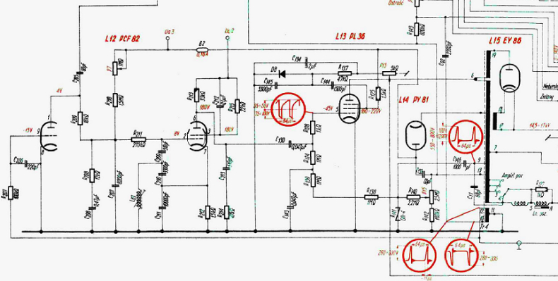

    Odbiornik po załączeniu do sieci szumi w głośniku (jak radio gdy nie odnajdzie stacji) reaguje na przełączanie kanałów (szum zmienia swoją charakterystykę). Kineskop żarzy się przy cokole lecz nie widać na nim najmniejszych śladów obrazu, ponadto nie słychać charakterystycznego dla odbiorników kineskopowych pisku. Po oględzinach zauważyłem nadmierne grzanie się elementu zaznaczonego na zdjęciu, według mnie jest to na schemacie R125. Proszę o jakieś wskazówki, odbiornik wygląda jakby pracował do końca swojej służby i sprawny został odstawiony na piwniczną emeryturę. Szmaragd 902 - Brak obrazu, kineskop żarzy, nadmierne grzanie R125
    Schemat https://www.elektroda.pl/rtvforum/files-rtvforum/szafir_2990.jpg

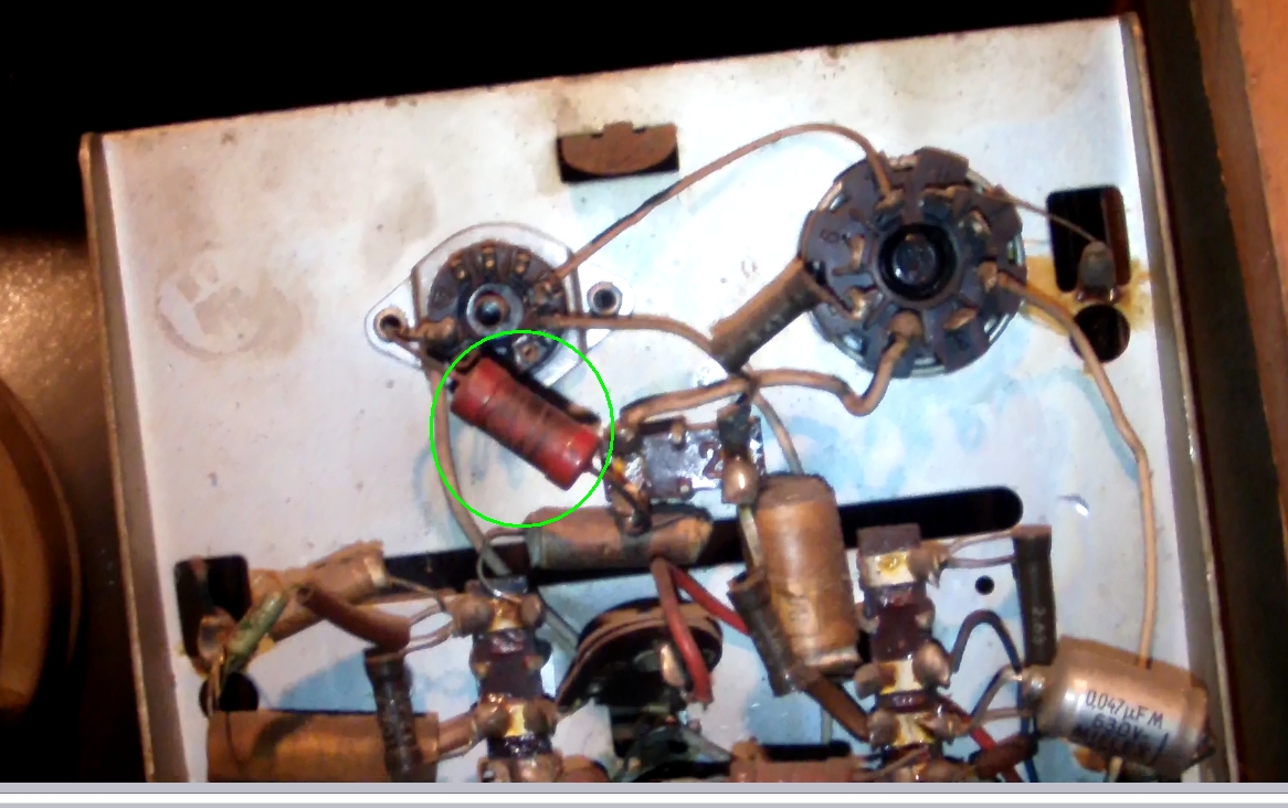

    Wskazany na zdjęciu element - rezystor 2W, jego nominał jest wskazany na obudowie, Sprawdź omomierzem czy wymierzyj napięcie na jego wyprowadzeniach.

    Sprawdź napięcie na S1 i S2 lampy PL36 - ( musi być minus 45V i plus 180-220V ) .

    Lampa ta działa jako wzmacniacz odchylania H. Wcześniej PCF82 pracuje jako generator odchylania, który potem jest wzmacniany. Przy okazji odchylanie H dostaje się na trafo WN, które potem po wyprostowaniu na EY86 steruje anodę kineskopu. Jeśli któryś z tych elementów (PCF82, PL36 PY 81 lub EY86) nie będzie prawidłowo działał - nie będziesz miał zasilania anodowego kineskopu i z obrazu nici.
    Pomierz zgodnie ze schematem od strony cokołu, pamiętając, że na anodach lamp PL36, PY81 i EY86 występuje wysokie napięcie,więc broń Boże wsadzać tam ręce.

    Tak patrząc na załączone zdjęcie to według mnie do sprawdzenia są te wszystkie papierowe kondensatory, szczególnie pod kątem przebicia.

    Przedstawiam część schematu telewizora , która ci jest potrzebna na tym etapie . Możesz skorystać się takim algorytmem poszukiwania uszkodzenia - za punktami . 1) Zdejmij metalowy kontakt z anody PL36, włącz telewizor, wizualnie sprawdź zarzenie lamp . 2) Sprawdź anodowe napięcie w punkt Ua3 ( 220V ) . 3) Sprawdź napięcie na S2 PL36 i na wyprowadzeniach PCF82 ( L12 ) . 4) Jeśli napięcie odpowiada wskazanym na schemacie, sprawdź napięcie na anodzie i katodzie DY81 - musi być 220V . Jeśli na anodzie 220V a na katodzie 0V - jest niesprawna lampa. 5) Sprawdź napięcie na odłączonym od anody PL36 metalowym kapslu ( wyprow. 6 Tr4 ) - musi być 220 V. 5) Jeśli napięcie odpowiada wskazanym - wyłącz telewizor. 6) Odziej metalowy kontakt na anodę PL36 i włącz telewizor . Po rozgrzewaniu lamp, sprawdź napięcie na wyprowadzeniach C132 - 0,1uF . Na lewym za schematem wyprowadzeniu - 220V, na prawym - 550-800V. Jeśli to napięcie 220 V, wyłącz telewizor i sprawdź kondensator. 7) Jeśli on jest sprawny, sprawdź kondensator С146, napięcie na warystor.- R141 ( minus 45-50V) i napięcie na S1 PL36 ( - 40-50V ). Jeśli kondensatory są sprawne , a napięcie znacznie niżej wskazanych, zamień lampę PCF82 ( w telewizorze 4 lampy tego typu ) . Późniejsze kroki są związane z sprawdzeniem i zamianą lampy PL 36 , transformatora Tr 4 i lampy EY86. W transformatorze przede wszystkim należy sprawdzić uzwoenie wysokiego napięcia .Lecz jest możliwa również sytuacja, co jest wysokie napięcie, a ekran nie świeci, Przy czym należy wymierzyć napięcie na paneli kineskopu i sprawdzić reżimy lampy wzmacniacza wideo sygnału.

    Co do plamki po wyłączeniu...
    Przy siatce 1 masz układ złożony z kilku rezystorów, potencjometru do regulacji napięcia na S1 oraz kondensator. Sprawdź ten układ, szczególnie kondensator. Również rezystory i podkówka mogą być uszkodzone.
Odbiornik Szmaragd 902 nie wyświetla obrazu, kineskop żarzy się, a element R125 nadmiernie się grzeje. Użytkownik zauważył, że po włączeniu telewizora słychać szum w głośniku, a kineskop nie pokazuje żadnych śladów obrazu. Uczestnicy dyskusji sugerują sprawdzenie napięć na lampach PL36 i PCF82, a także kondensatorów papierowych, które mogą być uszkodzone. Wskazano na możliwość uszkodzenia transformatora wysokiego napięcia oraz diody EY86. Po wymianie lampy PY88, kineskop zaczął się rozświetlać, jednak nadal występują problemy z obrazem, w tym linie powrotu i zwężony obraz. Uczestnicy zalecają dalsze pomiary napięć oraz sprawdzenie układów odchylania.
