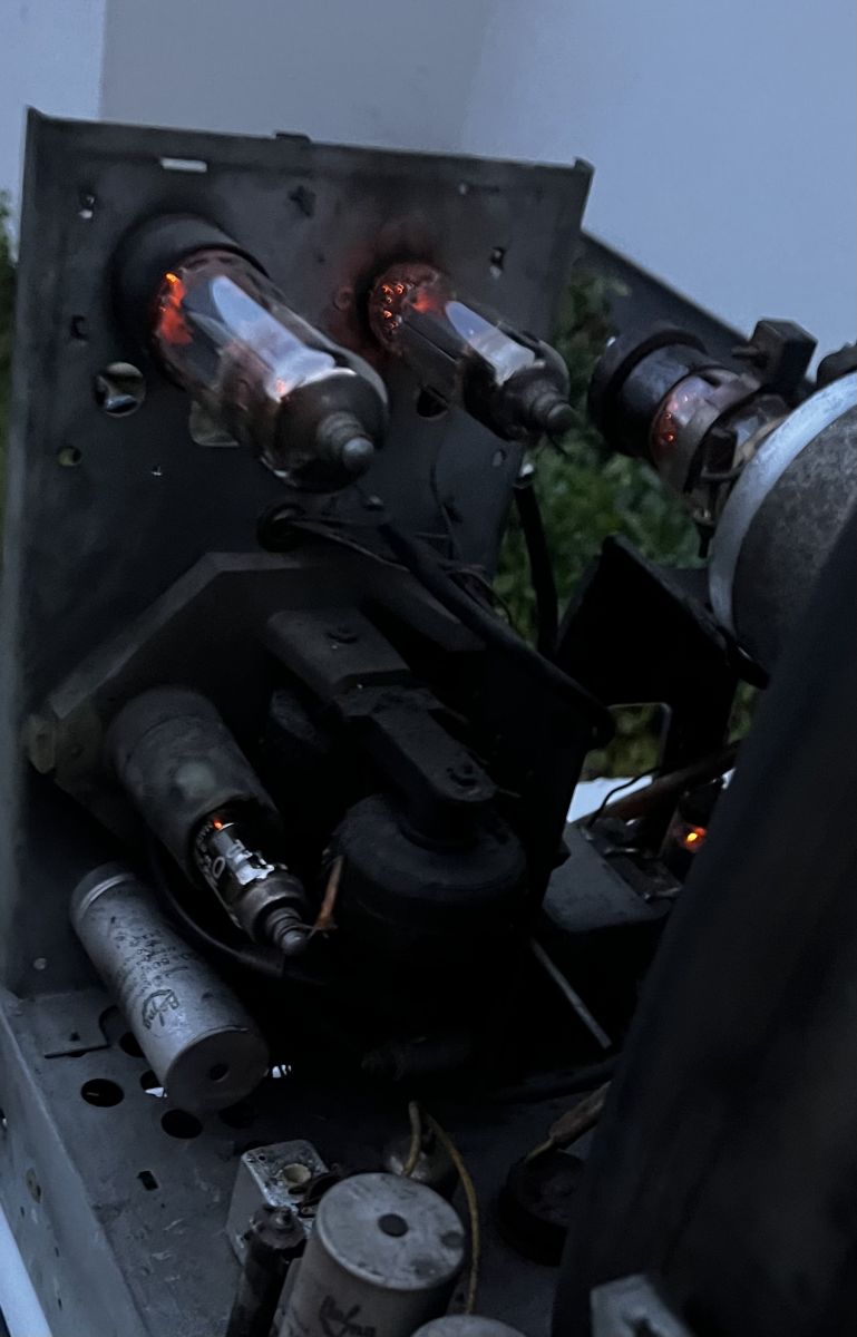

    Witam. Wpadł ostatnio w moje ręce telewizor szmaragd 901 i mam pewien problem z uruchomieniem obrazu. W telewizorze wymienione zostały wszystkie uszkodzone kondensatory i sprawdzony stan lutów. Po przeglądzie podłączyłem telewizor do prądu i telewizor szumi ładnie więc tor fonii działa prawidłowo. Charakterystyczny pisk wysokiego napięcia też jest i lampa EY86 się żarzy ale obrazu nie ma popatrzyłem na napięcia na kineskopie i wyszło mi że na szyjce kineskopu jest:
    Katoda +123V
    Siatka 1 +120V
    Siatka 2,3,5 +280V
    Sprawdziłem także wysokie napięcie i na lampie PL36 przy odpiętym kapturku lampy napięcia wynoszą:
    Siatka 2 +136V
    Siatka 1 -30V
    Kapturek PL36 -2V
    Dla lampy PY81 (przy odpiętym kapturku PL36):
    Anoda +212V
    Katoda +208V
    Zastanawiam się jescze czy dobrze założyłem pułapkę jonową, ale wydaje mi się że raczej jak by ni była ułożona to chociaż kropka na ekranie by się pojawiła.
    Czy jest ktoś w stanie mi podpowiedzieć dla czego nie ma obrazu na telewizorze? Z góry dziękuję za pomoc i dodaje schemat.

    Po zbliżeniu izolowanego wkrętaka do kapturka lampy EY86 ciągnie łuk? (kilka mm)
    A kineskop żarzy? I jeszcze przy pomiarach ostrożnie, wysokie napięcia :). Najlepiej mierzyć miernikiem z epoki bo cyfrowy multimetr może odejść w zaświaty :)
    No i zasada - jedna ręka za plecami (w kieszeni).

    Patrząc na te napięcia do sprawdzenia:
    a)lampa EY86, może ma bardzo słabą emisję
    b)kineskop, może ma bardzo słabą emisję
    c)pułapka jonowa - najbardziej prawdopodobny wariant.
    Przy źle ustawionej pułapce jonowej nic nie będzie. Na moje oko, patrząc na zdjęcie, chyba trochę za daleko na szyjce, zazwyczaj jest blisko cokołu. Postaw lustro przed telewizorem i spróbuj ostrożnie pomanewrować pułapką w okolicy cokołu.

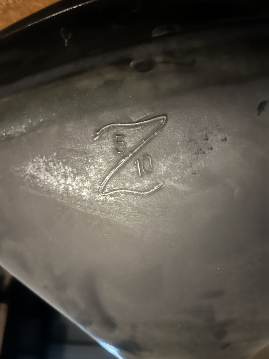

    Tłoczone oznaczenie z symbolem litery Z oraz cyframi 5 i 10 na kineskopie.
    Stary kineskopowy telewizor z zniekształconym obrazem ustawiony na stole w warsztacie Witam. jak się okazało powodem braku obrazu było zwarcie kineskopu między katodą a siatką 1 więc teraz tylko musze znaleźć sposób aby usunąć to zwarcie i telewizor będzie sprawny. Wczoraj przypomniało mi się że mam gdzieś zwłoki 17" rubina 102 z nieoryginalnym kineskopem (fabryczny miał dłuższą szyjkę). Niestety na kineskopie nie było żadnej naklejki więc ciężko wyczuć co to jest za kineskop wiem tyle że ma już proste działo nadal grubą szyjkę. Po podłączeniu kineskopu tellewizor cudem ożył i wszystko byłoby super gdyby nie to że na ekranie zamiast jednostajnego jasnego obrazu jest obraz który z dołu jest ładnie rozciągnięty na kineskopie a na górze zwęża się po obu stronach. Nie wiem czego jest to wina dodaję zdjęcia poglądowe obrazu oraz zdjęcie jedynego oznaczenia na kineskopie jakie znalazłem może ktoś podpowie co to za model kineskopu oraz w czym tkwi problem z takim zagięciem obrazu.

    Spróbuj "strzelić" wysokim w katodę - włącz tv i wyłącz, zdejmij kapturek WN i przewodem oczywiście w izolacji dotknij katody i WN (nie odwrotnie) kineskopu. Czasami jest jakiś "paproch". Stosowałem tylko w czarno-białych. Siatkę tez możesz "strzelić"

    >>21738253 problem jest taki że to zwarcie pojawia się kiedy kineskop jest dobrze nagrzany to wtedy rezystancja między katodą a siatką 1 wynosi około 3 kOhm. natychmiastowo po odłączeniu napięcia od telewizora rezystancja zwiększa się aż do momentu kiedy wartość na mierniku przekroczy maksymalny zakres. Stąd musze znaleźć jakiś sposób na przestrzelenie bez odpinania żarzenia.

    Wysokim możesz strzelać katoda-siatka 1 na zimno. Jest szansa że upali zwarcie.

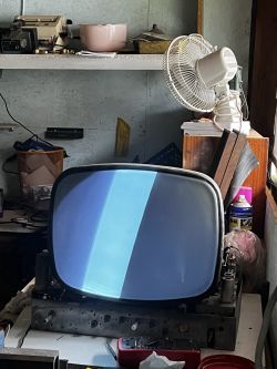

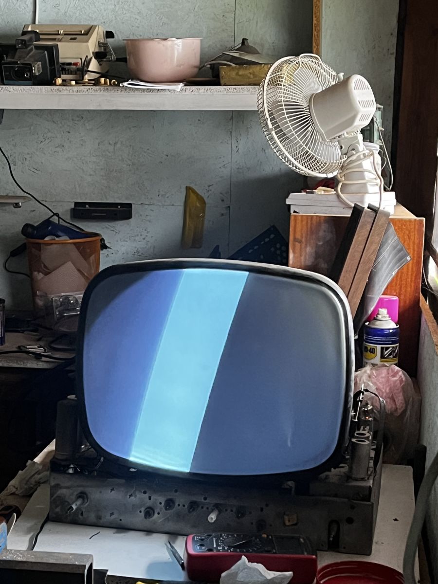

    Witam. Po chwilowej batalii z telewizorem udało mi się osiągnąć taki obraz. Obraz w dolnej części jest ładny lecz niestety jego górna część jest bardo rozciągnięta. Z rzeczy które zauważyłem to gdy obraz jest stabilny to regulator liniowości praktycznie nie wpływa na wyświetlany obraz, lecz gdy pokręcimy potencjometrem od wysokości obrazu to obraz traci synchronizację, skacze i nie da się go wyregulować potencjometrem synchronizacji obrazu. gdy obraz już skacze to obracając potencjometr liniowości obraz zaczyna szybciej albo wolniej skakać. więc obraz aby był stabilny musi być potencjometr wysokości obrazu ustawiony w konkretnym miejscu albo nie będzie synchronizacji a do tego liniowości nie mogę w ogóle ustawić. dołączam plik wideo na którym widać wszystko to o czym mówiłem.

    Teraz musisz odszukać stopień końcowy odchylania pionowego (w tramwaju nie mogę obejrzeć schematu), to chyba pentoda PCL82.
    Tam rezystor katodowy ma dołączony równolegle kondensator elektrolityczny. Wymień go.

    robert nawrot napisał:
    Schemacik - ech już był podany
    Widziałem, w #1. Ale w tramwaju, w szczycie komunikacyjnym trudno sobie znaleźć miejsce, a tym bardziej analizować schemat na małej powierzchni smartfona.
    Dobrze pamiętałem - pentoda PCL82 (L12), a kondensator to C89 100µ/25V.

  • #23 21747646
    TELEWIZOREK52
    Poziom 29  
    Posty: 1076
    Pomógł: 128
    Ocena: 133
    Czy Kolega ograniczył się do regulacji liniowości wyłącznie potencjometrami jak na filmie ? Proszę spróbować ustawić odpowiednimi PRkami.

    @K.elektronik Nie bierzesz pod uwagę tego, że po nagrzaniu katoda i siatka staja się elementami diodypróżniowej i będzie to przewodzić w kierunku od katody do anody czyli siatki, a właściwie cylindra Wehnelta? Odwróć polaryzacje omomierza i porównaj.
