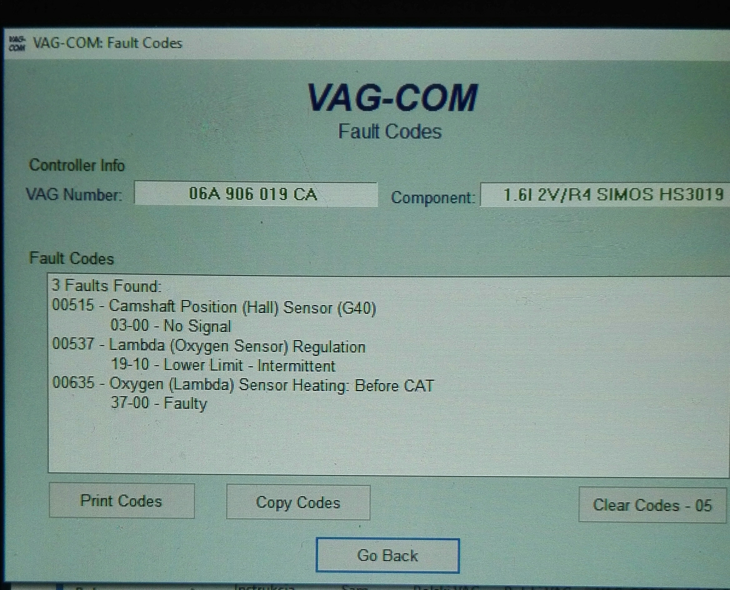

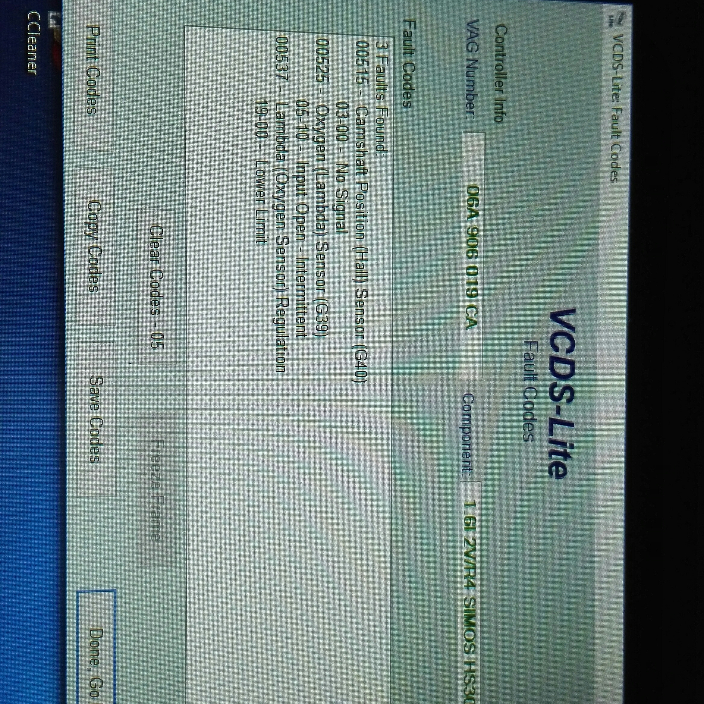

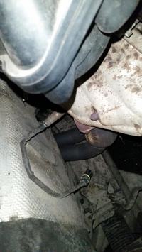

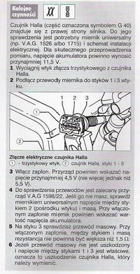

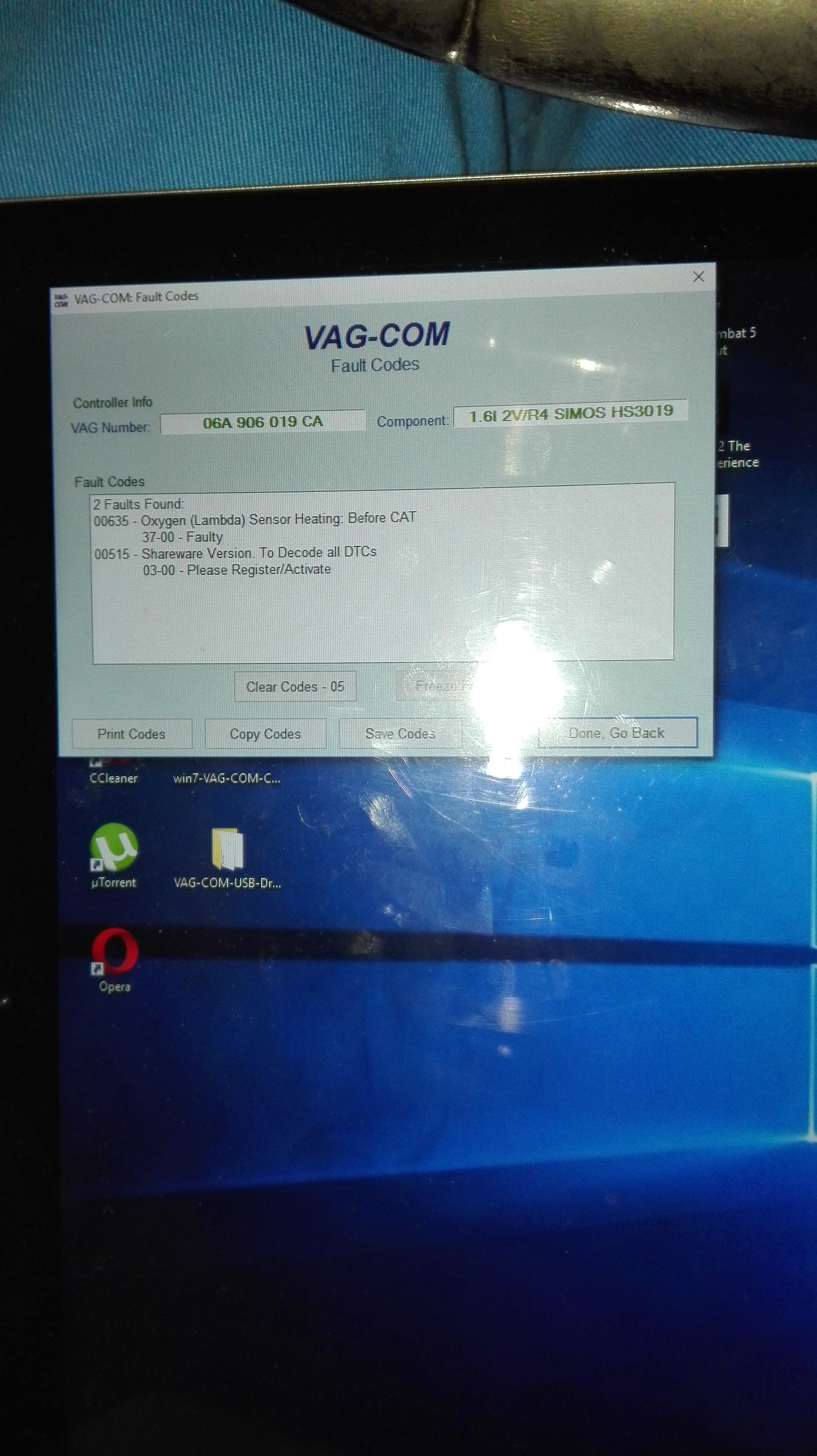

✨ W dyskusji poruszono problem uszkodzonej sondy lambda w VW Bora 1.6 SR z silnikiem AKL z 1999 roku. Użytkownik zapytał, ile sond lambda znajduje się w tym modelu oraz jak je zlokalizować. Odpowiedzi wskazują, że w silniku AKL są dwie sondy: jedna przed katalizatorem, a druga za nim. Użytkownik zidentyfikował pierwszą sondę, ale nie był pewien, czy to ona jest uszkodzona, ponieważ nie świeciła kontrolka błędu. Po podłączeniu do komputera diagnostycznego potwierdzono uszkodzenie sondy lambda, co również objawiało się zwiększonym spalaniem. W dalszej części rozmowy omawiano również problemy z czujnikiem Halla (G40) oraz błędy związane z jego sygnałem. Użytkownik wymienił sondę oraz czujnik Halla, jednak nadal występowały problemy z uruchomieniem silnika, co sugerowało inne potencjalne usterki w instalacji elektrycznej.
