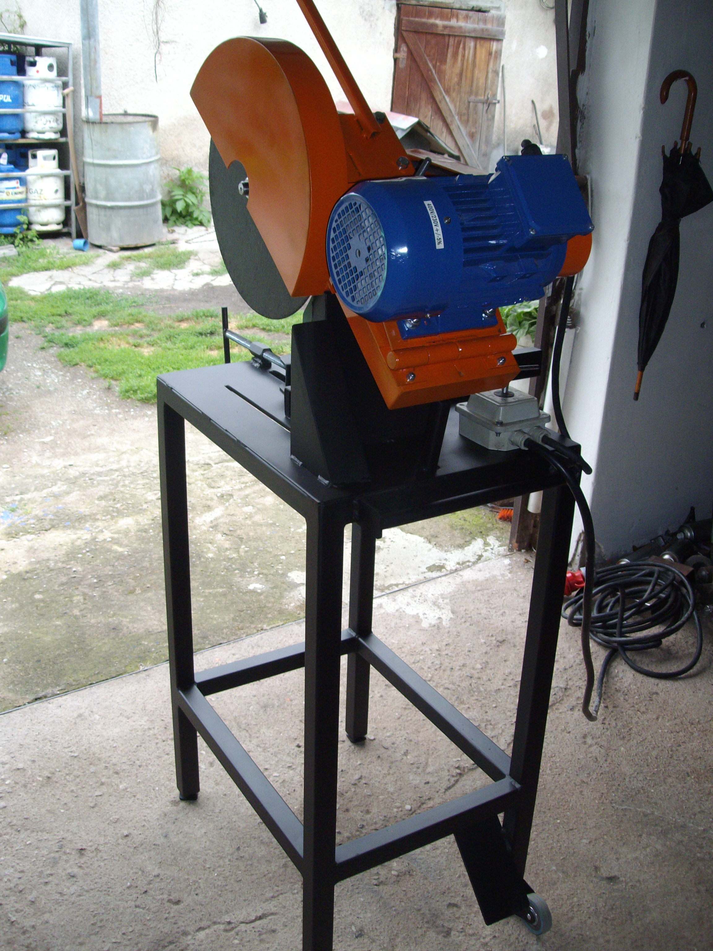

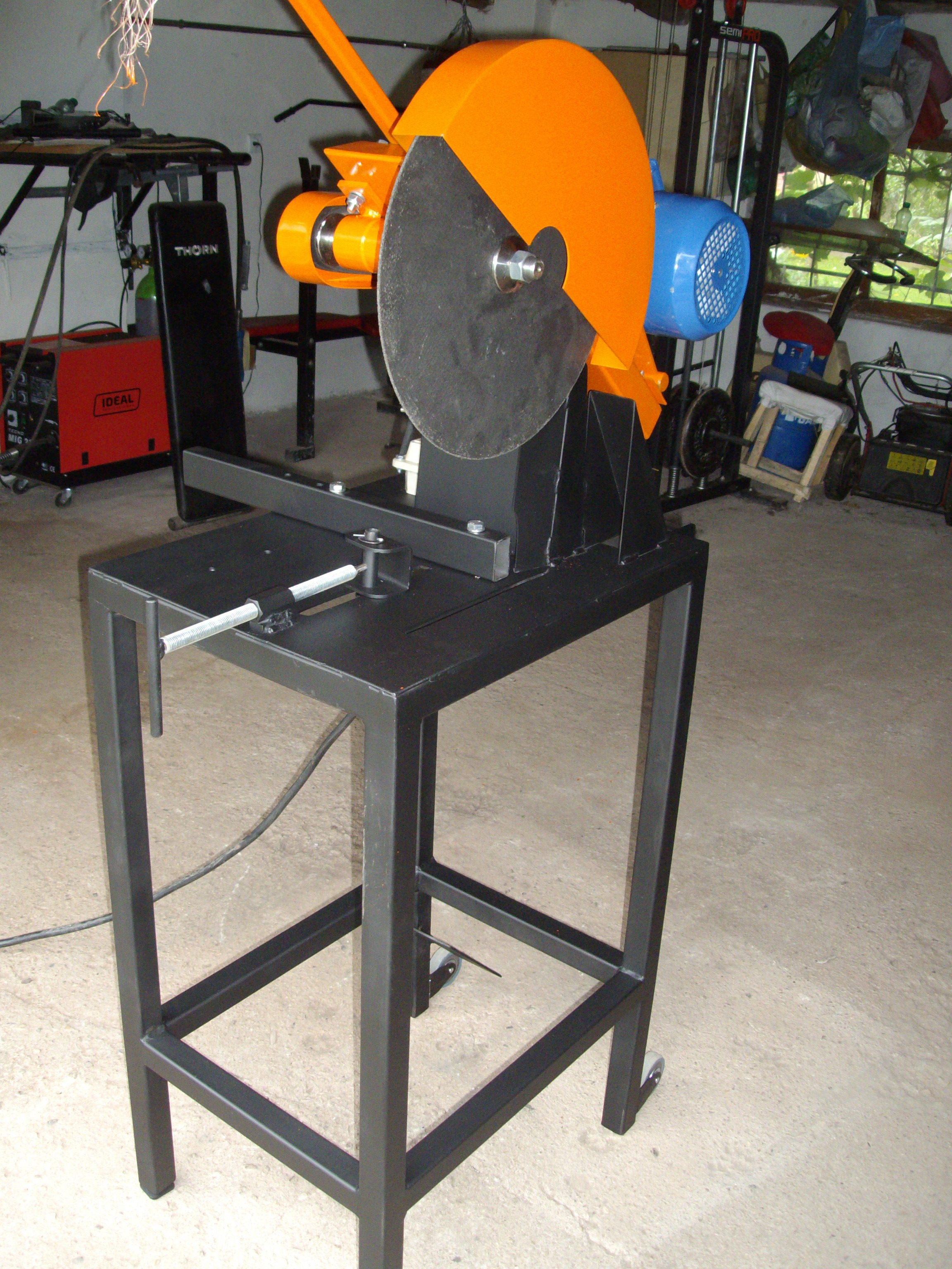

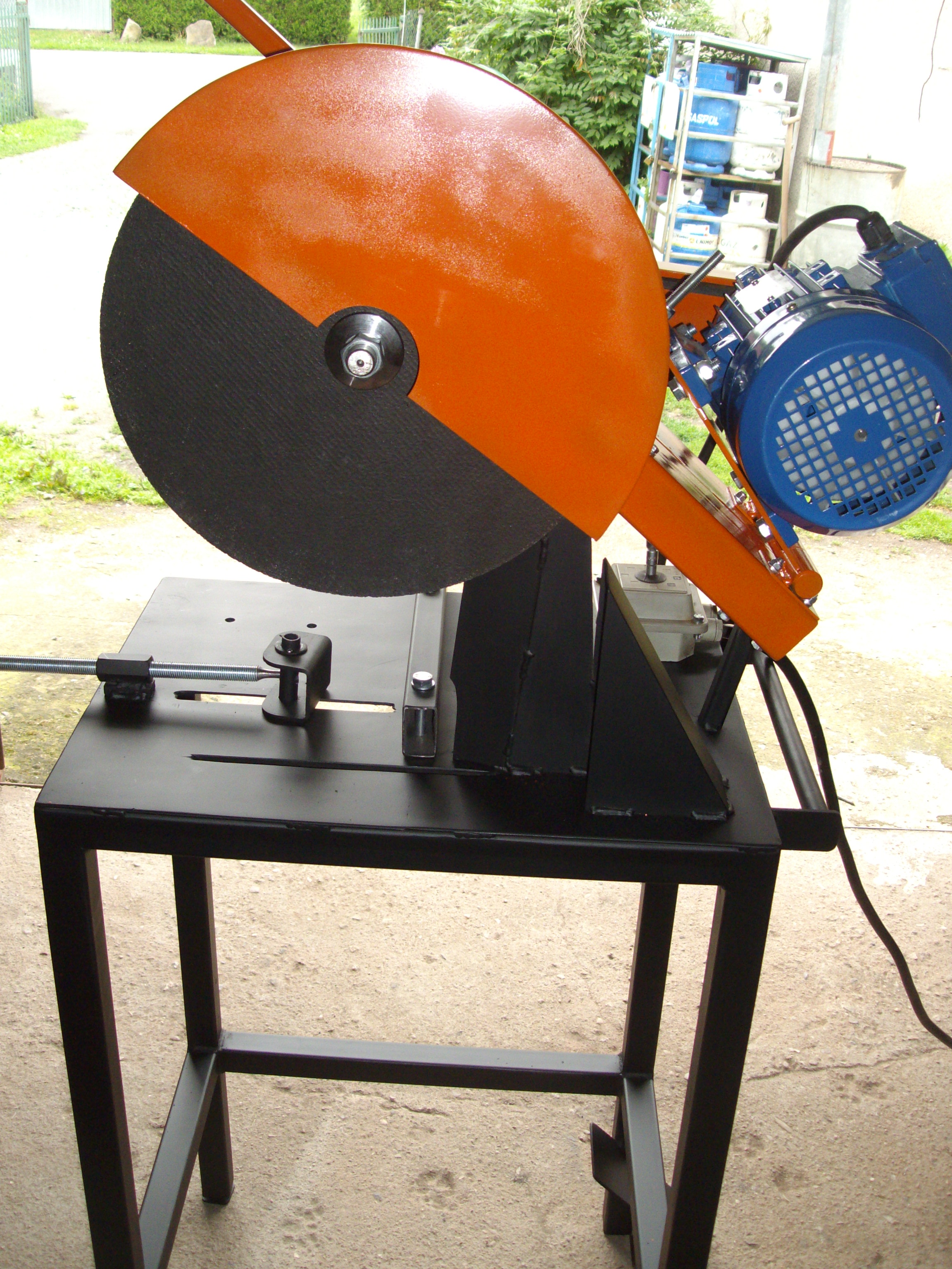

  • #21 15930268
    kojak2464
    Poziom 8  
    Posty: 28
    Ocena: 27
    Witam, ukośnica powstała załączę kilka fotek.
    Jaki silnik do ukośnicy do metalu: 2,2 kW 2800 obr/min czy 4 kW 1400 obr/min? Jaki silnik do ukośnicy do metalu: 2,2 kW 2800 obr/min czy 4 kW 1400 obr/min? Jaki silnik do ukośnicy do metalu: 2,2 kW 2800 obr/min czy 4 kW 1400 obr/min? Jaki silnik do ukośnicy do metalu: 2,2 kW 2800 obr/min czy 4 kW 1400 obr/min?
  • #22 15930300
    Strumien swiadomosci swia
    Posty: 27492
    Pomógł: 1404
    Ocena: 6406
    Mi się wydaje że przesadziłeś z obrotami lub wielkością tarczy.
  • #23 15930396
    kojak2464
    Poziom 8  
    Posty: 28
    Ocena: 27
    Sugerując się forum i nowymi sztukami z allegro to obroty zostawiłem, choć powinienem obroty trochę podnieść.
  • #24 15930522
    Posty: 27492
    Pomógł: 1404
    Ocena: 6406
    Prędkość tarczy nie powinna przekroczyć 75m/sek. A jak u Ciecie jest?
  • #25 15930645
    Dobromir pomysłowy
    Poziom 25  
    Posty: 986
    Pomógł: 46
    Ocena: 147
    Ja bym zrobił szerszą - bardziej pewna do dużych i ciężkich a jak u Ciebie za stabilnością? Ile czasu zajęło budowanie? Może docisk mimośrodem czy dźwignią, jakiś uniwersalny, różne materiały się tnie. A jak dospawasz do motylka 2 duże kulki to błyskawicznie pokręcisz. Chciałbym mieć ją:)
