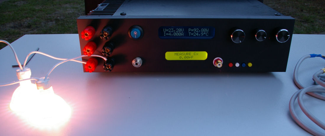

    Po przypadkowym znalezieniu na znanym portalu aukcyjnym płytek do projektu ElectronicsLab postanowiłem zbudować zasilacz który miał zastąpić stary na Lm317.
    Koncepcji było wiele skończyło się jak na foto czyli:
    - zasilacz regulowany 0-32V i 0.002-7A
    - pomiar temperatury DS18B20
    - pomiar pojemności od 1pF do 100mF
    - pomiar indukcyjności 0,001uH - 100H

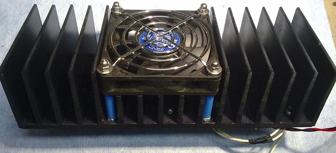

    Chłodzenie:
    - radiator 192x70x50mm z frezowaniem pod wentylator 12V, anodowany na czarno
    - sterownik wentylatora na lm317 + 4k7 termistor
    - na radiatorze 3xTIP3055 + 3x0R22 (rezystory emiterowe), 2x 0R47 5W w metalowej obudowie, termistor i czujnik temp. DS18B20

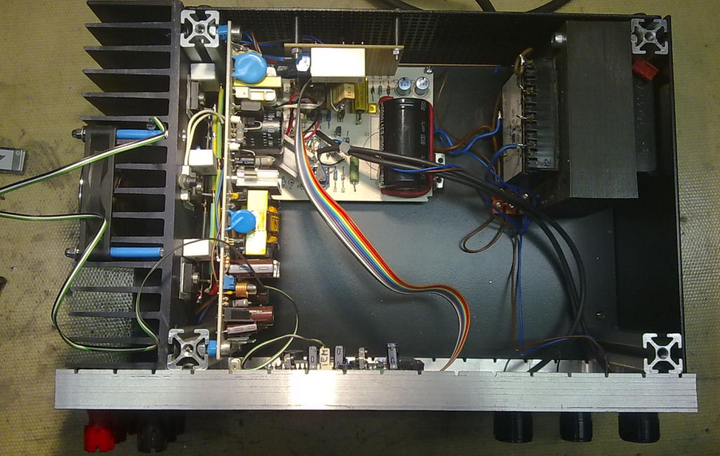

    Moduł zasilacza:
    - transformator 200W 24VAC
    - dodatkowy potencjometr 1k do dokładniejszej regulacji napięcia
    - układ z http://www.electronics-lab.com/projects/power/001/index.html zmodyfikowany:
    -> BD139 z radiatorem w miejscu 2N2219
    -> 0R235 (2x 0R47) zamiast 0R47 - prąd do 7,5A
    -> 3x TIP3055 zamiast 2N3055 (które kupiłem z czerwonymi napisami - nie polecam)
    -> C1- 10000uF/63V zamiast 3300uF
    -> diody prostownicze 8A
    Sterowanie:
    - zasilacz chyba z serwera 12V i 5V do zasilenia mierników, wentylatora i przekaźnika
    - potencjometr 10k (reg. nap.) z włącznikiem zasilającym przekaźnik12V włączający transformator
    - główny włącznik zasilania na panelu z podświetleniem

  • #2 9129316
    szczodros
    Poziom 19  
    Posty: 483
    Pomógł: 5
    Ocena: 70
    Konstrukcja całkiem całkiem. Ale mam jedno ale trafo ma 200VA, a przy maksymalnym obciążeniu zasilacz powinien oddać na wyjściu 32x7 czyli 224W. Czy konstrukcja była już testowana na pełnej mocy? I czy trafo się mocno grzało (o ile były testy na full)?
    Lepiej by było na dwóch czarnych wyświetlaczach, bo ten na dole tak troche razi i nie pasuje do ogółu ;).
  • #3 9129808
    maxdila
    Posty: 204
    Pomógł: 3
    Ocena: 381
    Ten na dole dostałem do kompletu z miernikiem. Planuję oczywiście wymienić tylko się zastanawiam który na jaki.
    Nie testowałem jeszcze zasilacza na pełnych parametrach (dzisaj zobczymy).
    Testowałem za to przy napięciu 1V i prądzie 6A na kantalu.
  • #4 9130137
    Tleilax
    Posty: 38
    Pomógł: 2
    Ocena: 3
    Po raz kolejny świetnie wykonana obudowa. Gratulacje. Jest kilka rzeczy nad którymi warto by było się zastanowić. Po pierwsze transformator - jak już kolega wcześniej zauważył moc jest za mała, również za małe może się okazać napięcie. ~24V * sqrt(2) = 33.9V zakładane napięcie wyjściowe maksymalne 32V to daje tylko 1.9V spadku dla elementu regulacyjnego (tranzystory mocy), może to okazać się troszkę za mało przy pełnym prądzie.
    Druga sprawa to ten zasilacz impulsowy. Część producentów takich układów nakazuje umieszczenie ekranu z blaszki od spodu PCB przetwornicy. Znacznie zmniejsza to zakłócenia emitowane do otoczenia. W twoim przypadku może to powodować zwiększenie szumów na wyjściu zasilacza lub/i zakłócanie pomiaru mierników L/C.
    Możesz przeprowadzić prosty eksperyment. Weź końcówkę sondy oscyloskopu zewrzyj z kabelkiem masy sondy. Będziesz miał antenkę pomiarową. Spróbuj jak bardzo przetwornica emituje z i bez ekranu (oczywiście ekran umasiony). Może nie jest konieczny.

    Naprawdę dobra robota , widać że się postarałeś .Daje + :) Radiator trochę mały ,do tej konstrukcji odpowiedni by był transformator z odczepem na 12 V wtedy można by było zrobić elektroniczne przełączanie uzwojeń w zależności od napięcia wyjściowego ,co by zmniejszyło moc wydzieloną na radiatorze o połowę przy niskim napięciu wyjściowym ,a dużym prądzie .

    Część wysokonapięciowa zasilacza impulsowego jest zaraz obok tranzystorów i nad niskonapięcowym stabilizatorem (płytką). A po drugiej stronie prawie pusto. Tak więc jest miejsce aby to zrobić zgodnie z logiką BHP.
    Co do pozostałej reszty to wygląda jak egzemplarz przed produkcyjny.
  • #11 9130748
    maxdila
    Posty: 204
    Pomógł: 3
    Ocena: 381
    Oczywiście wiem że te PCB zasilacza jest mało bezpiecznym urządzeniem w bezpośrednim kontakcie, ale nie widzę powodu by zmieniać jego położenia, akurat tam pasuje idealnie i zaoszczędziłem w ten sposób dużo miejsca.
