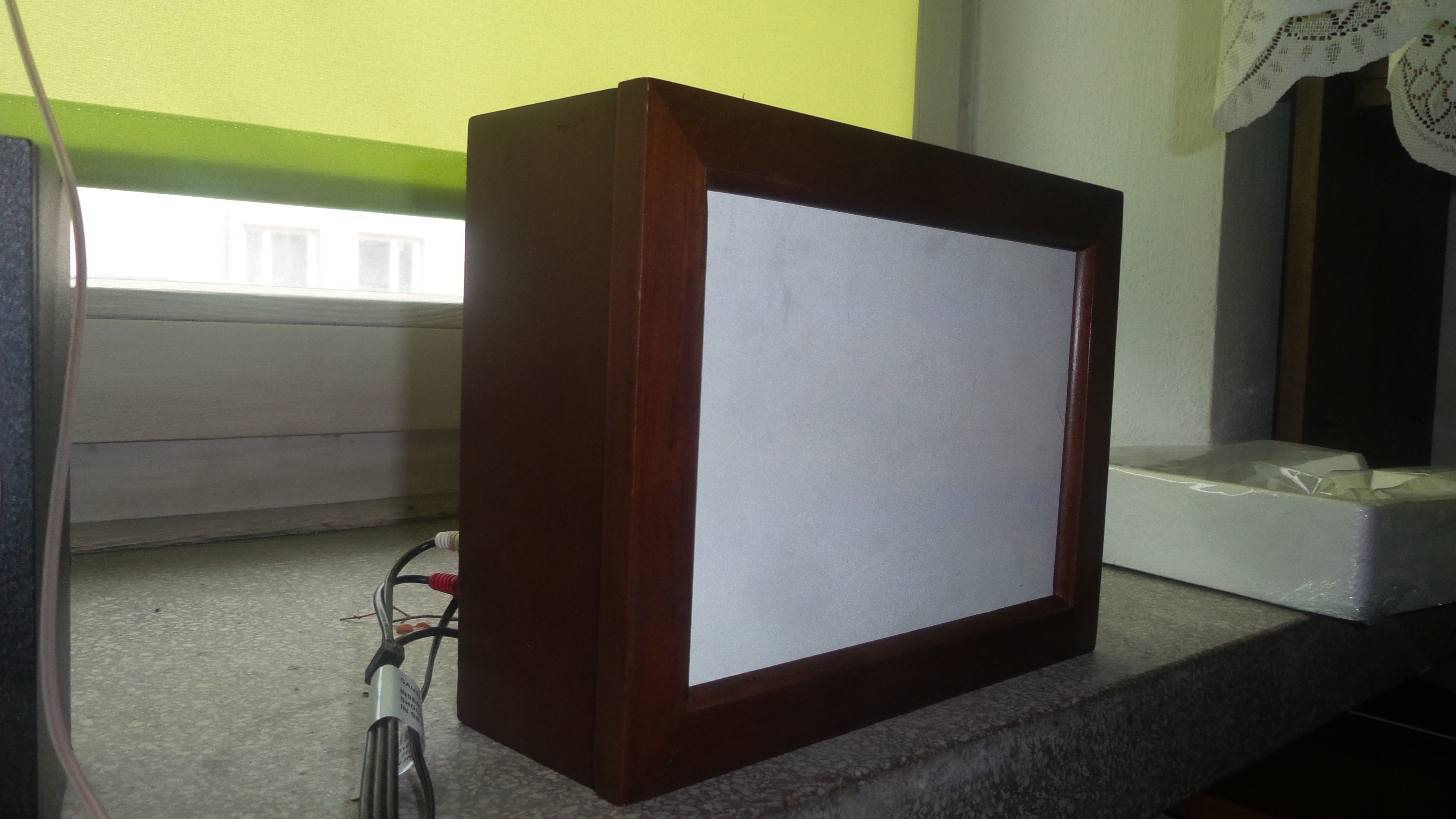

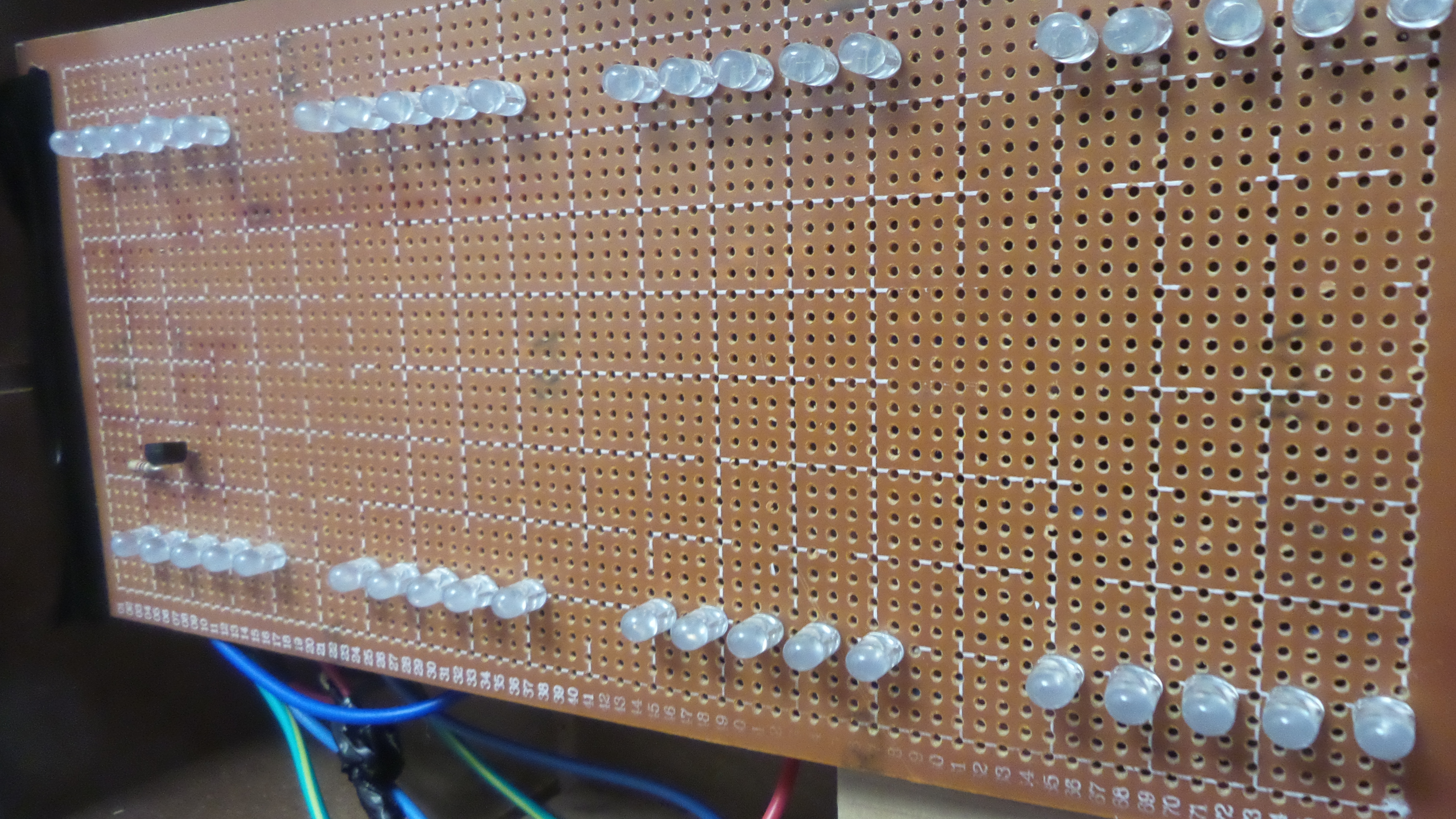

    Zamiast sklejać pudełko samemu z PVC, użyłem pudełka na herbatę i myślę, że to prezentuje się bardzo estetycznie. Zasilacz wzięty od popsutego routera Netgear. 12V, 1A, jednak po sprawdzeniu multimetrem okazało się 15V. Zatem zrobiłem 8 linii równolegle po 5 niebieskich (3V) LED szeregowo. Całość prezentuje się tak:

    Może chodziło Ci właśnie o taki efekt migających kropek. Mi osobiście takie punkty nie podobają się i zrobiłbym to inaczej. Rozdzieliłbym tę płytkę na dwie części i umieścił jedną na dole, a drugą na górze (obie w pobliżu białej maskownicy, może trzebaby też osłonić je małą przegrodą od strony ekranu, bo mogą być widoczne). Led-y pochyliłbym pod kątem 45 stopni do środka pudełka, a część może również w kierunku bocznych ścianek. Całe wnętrze wykleiłbym folią aluminiową (pogniecioną, dla lepszego rozpraszania). Miałbyś wtedy migający ekranik. Jakby dorobić jeszcze dwa pudełka z innymi kolorami i zmodyfikowanym filtrem wejściowym, to wyszłaby ciekawa kolorofonia.

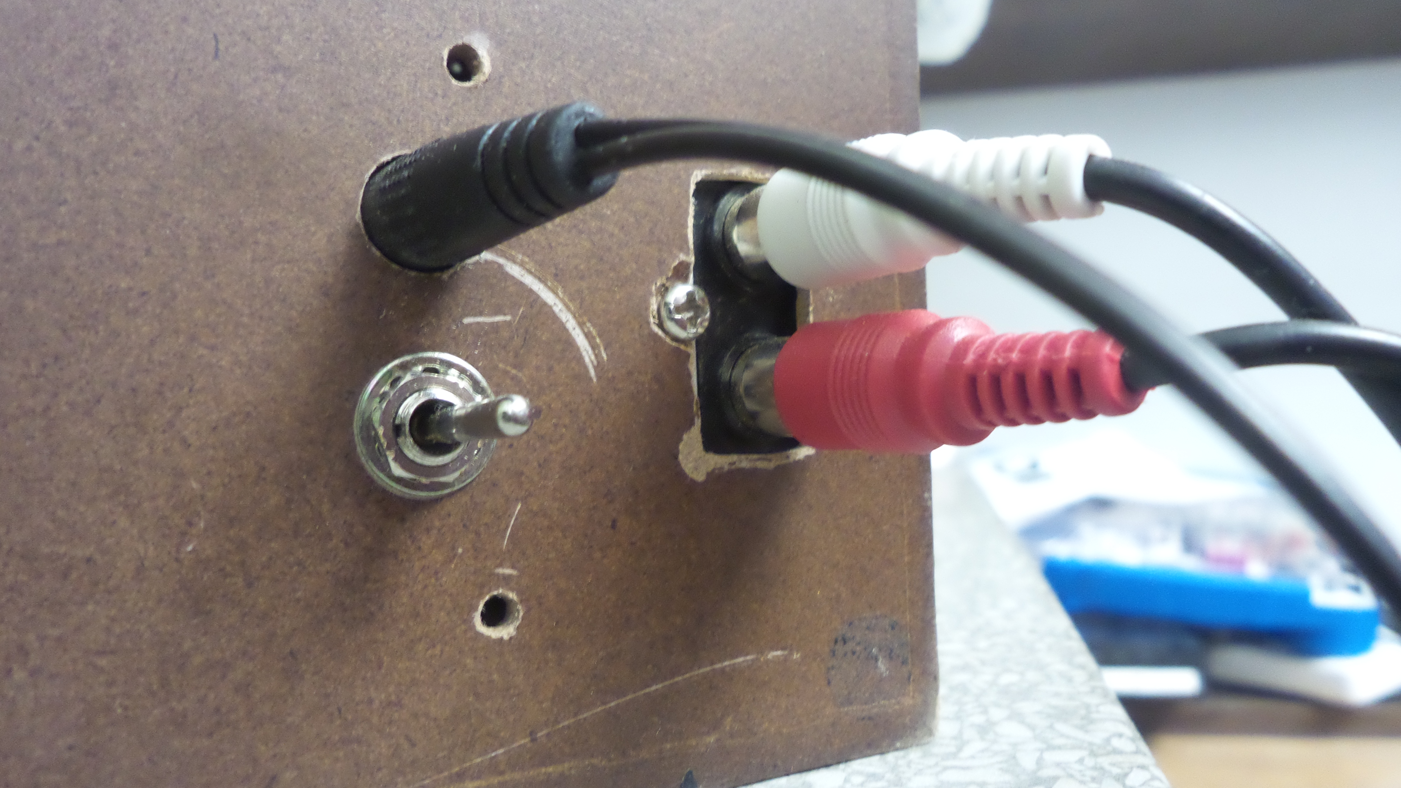

    Urządzenie ładnie się prezentuje (szkoda, że tylko z przodu.. (gniazda) :D ).
    Efekty ciekawie wygląda. Wielki plus dla ciebie za użycie laminatu zamiast lutowania pająka.
    Mając taką ładną bazę do projektu (pudełko) poszedłbym o krok dalej i zamiast mrugania niebieskim światłem do muzyki oddzieliłbym tony niskie, średnie i wysokie budując kolorofon na różnych kolorach diod.
    Co użyłeś jako biały filtr przed diodami?

    Mam zamiar "iść o krok dalej" ;) Póki co brak na to czasu, bo to tylko moje hobby ale plany są wielkie.
    Ten biały arkusz zasłaniający szybkę to filtr z rozbitej matrycy LCD znajdujący się miedzy podświetleniem a ekranem.

    Nie zauważyłem wcześniej - Gdzie są rezystory ograniczające prąd w każdej z gałęzi LED?
    chciałem aby widać było tylko diody po tej stronie plytki dlatego nie widzisz ich na zdjęciu. Ale spokojnie, są gdzie trzeba. :D
    To czemu po "tej stronie" jest tranzystor i opornik do niego?

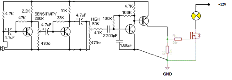

  • #17 15751858
    Poznawaczym
    Posty: 110
    Ocena: 12
    Proszę zamieśc schemat projektu bo planuję taki wykonac. Ten z instructables.com nic mi nie mówi wzmacniacz operacyjny jest źle oznaczony.
    Z rysunku powyżej wynika że to nie wzmacniacz operacyjny , lecz zwykły tranzystor. Schemat prosty " jak drut" . :D

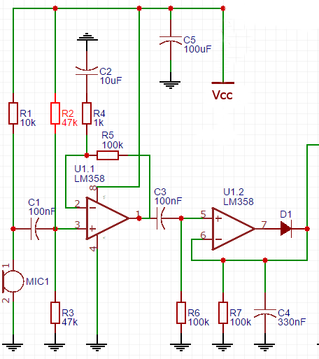

  • #21 15753538
    Poznawaczym
    Posty: 110
    Ocena: 12
    Dzięki za schemat, ale nie do końca o to chodziło.Myślałem że wykorzystujesz wzmacniacz peracyjny do tego celu ,aby sterowac dzwiękiem z otoczenia .Mikrofon wyłapuje dzwięk z otoczenia kieruje do wzmacniacza operacyjnego a ten wysterowuję tranzystor npn. Ty zrobiłeś troszkę inaczej niż na instructables.com .
    Gdybym chciał tak zrobic jak na instructables.com to jak trzeba podpiąc wzmacniacz operacyjny który współpracuję z tranzystorem bc548 ?

    Linbaba
    Posty: 18
    Ocena: 12
    @Poznawczym
    Jeżeli sygnał zamiast z głośnika ma pochodzić z mikrofonu to może to Ci pomoże:
    Prosty LED Music Box na tranzystorze BC548B.
    Tu gdzie Vcc podłączasz się zasilaniem, a baza BC548B do przewodu po prawej stronie schematu za diodą D1. układ wzmacniacza to LM358.
  • #23 15759294
    Poznawaczym
    Posty: 110
    Ocena: 12
    Bardzo pomocne , Czy można wykorzystać jeden wzmacniacz operacyjny lm386 i na wyjściu dać tranzystor npn?
