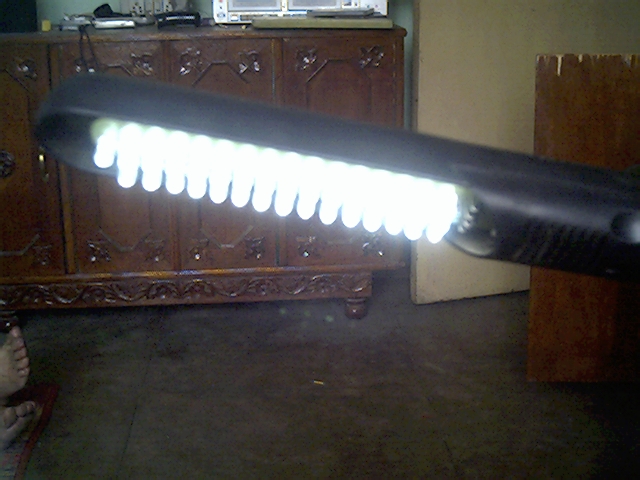

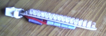

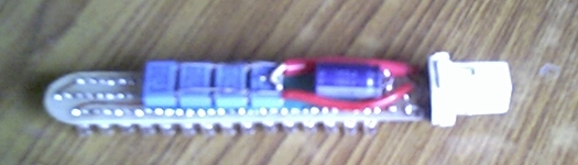

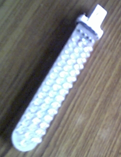

✨ Dyskusja dotyczy konstrukcji lampki LED zbudowanej na 46 białych diodach LED zasilanej przez kondensator szeregowy (5x100nF) i diodę Zenera 175V, z mostkiem prostowniczym (4x1N1007) oraz kondensatorem filtrującym 47uF/250V. Lampka jest energooszczędna, świeci na tyle mocno, że umożliwia czytanie, a jej obudowa pochodzi z oprawy spalonej żarówki energooszczędnej. Użytkownicy omawiają schematy połączeń, dobór liczby diod, kondensatorów i rezystorów, a także kwestie związane z napięciem i prądem zasilania. Poruszono temat barwy światła białych LED, która bywa chłodna i nieprzyjemna, sugerując mieszanie białych z żółtymi diodami lub zastosowanie szybki rozpraszającej. Wskazano na zalety lampki: mniejsze zużycie prądu, brak migotania, trwałość i oryginalność. Dyskutowano o alternatywnych metodach zasilania, w tym z transformatora 24V, stabilizatorach prądu (np. LM7805), oraz o ograniczeniach wynikających z napięcia progowego diod LED (~3V). Poruszono też kwestie bezpieczeństwa i praktyczności konstrukcji. Wiele uwag dotyczyło kosztów diod LED, które w Polsce bywają drogie (ok. 0,80 zł/szt.), podczas gdy autor kupuje je tanio za granicą (Chiny, Indie). Użytkownicy dzielili się linkami do schematów i sklepów z komponentami LED. Wskazano, że do uzyskania światła odpowiadającego żarówce 60W potrzeba kilkudziesięciu do ponad stu diod LED, w zależności od ich jasności. Podsumowano, że samodzielne wykonanie lampki LED jest opłacalne i satysfakcjonujące, szczególnie do zastosowań warsztatowych i garażowych, gdzie trwałość i odporność na uszkodzenia są ważne.
