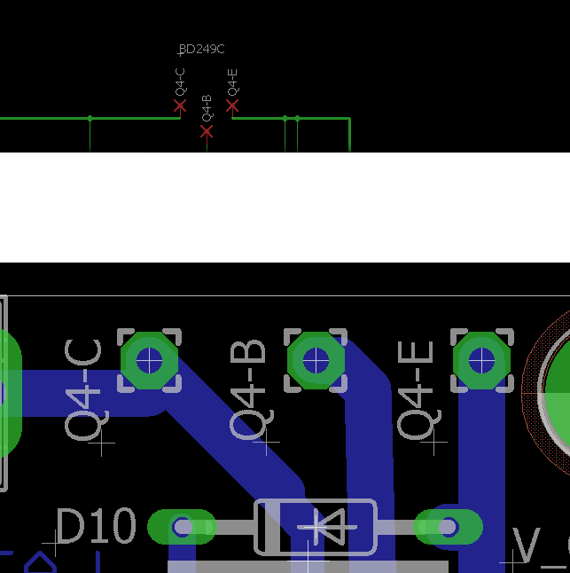

✨ W dyskusji poruszono kwestię umieszczania elementów, takich jak tranzystory mocy i potencjometry, poza płytką PCB w programie EAGLE. Użytkownicy sugerują stosowanie pól lutowniczych z otworami do podłączenia elementów zewnętrznych oraz ich opisanie w schemacie. Istotne jest, aby w projekcie PCB uwzględnić te elementy, nawet jeśli są umieszczone poza obrysem płytki. Użytkownicy dzielą się również informacjami na temat bibliotek, takich jak "dpads.lbr", oraz wskazują na potrzebę samodzielnego tworzenia bibliotek, co może być bardziej efektywne niż poszukiwanie gotowych rozwiązań w internecie.
